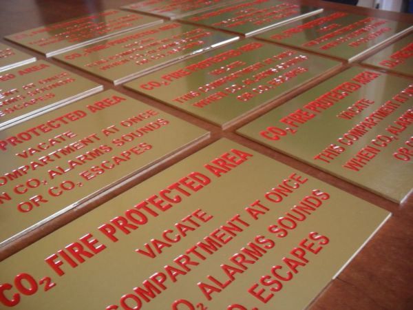

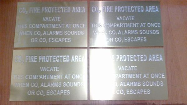

W przerwie... filmik z grawerowania mosiądzu. Cała ścieżka narzędzia była przygotowana w PikoCAM. Czas grawerowania jednej sztuki - 37 min 35 sekund. Dwa przejścia, jedno 0,4mm a drugie 0,8mm.
Tabliczki mają wymiar 250mm x 170mm x 3mm.

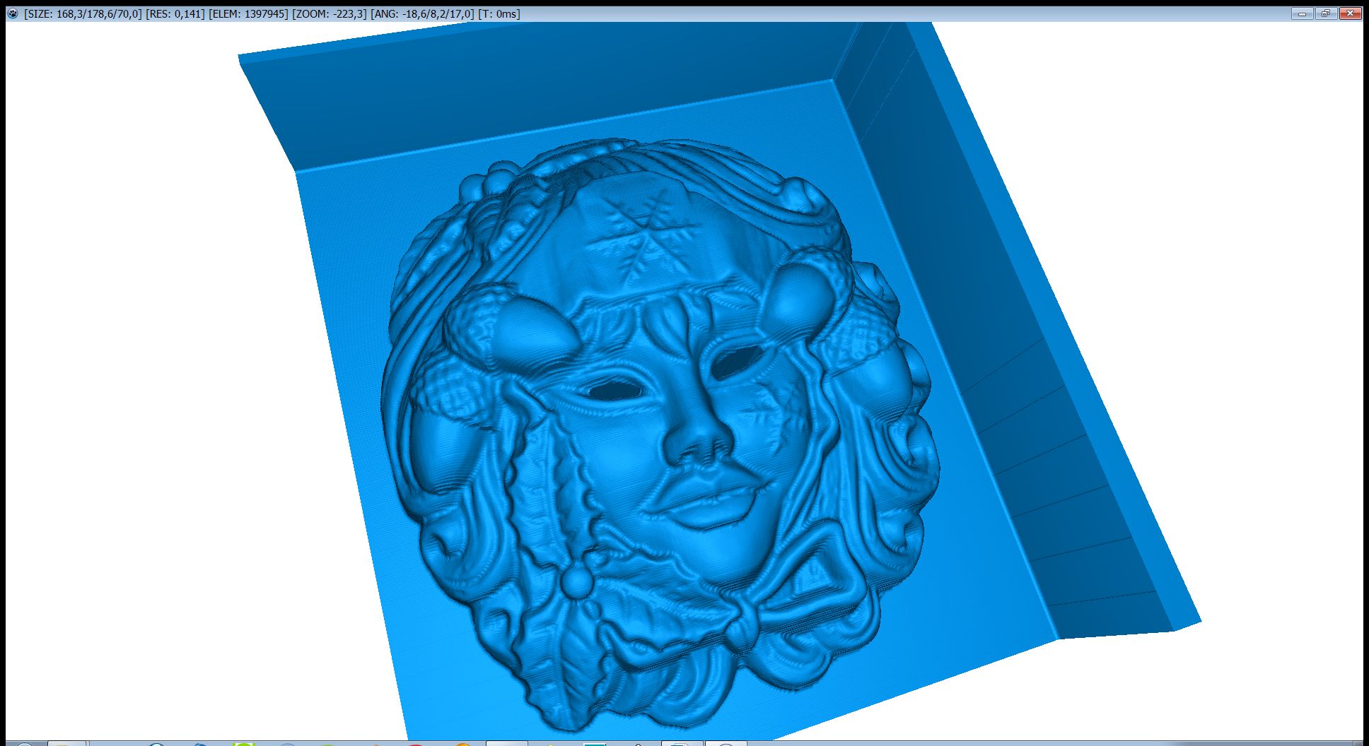

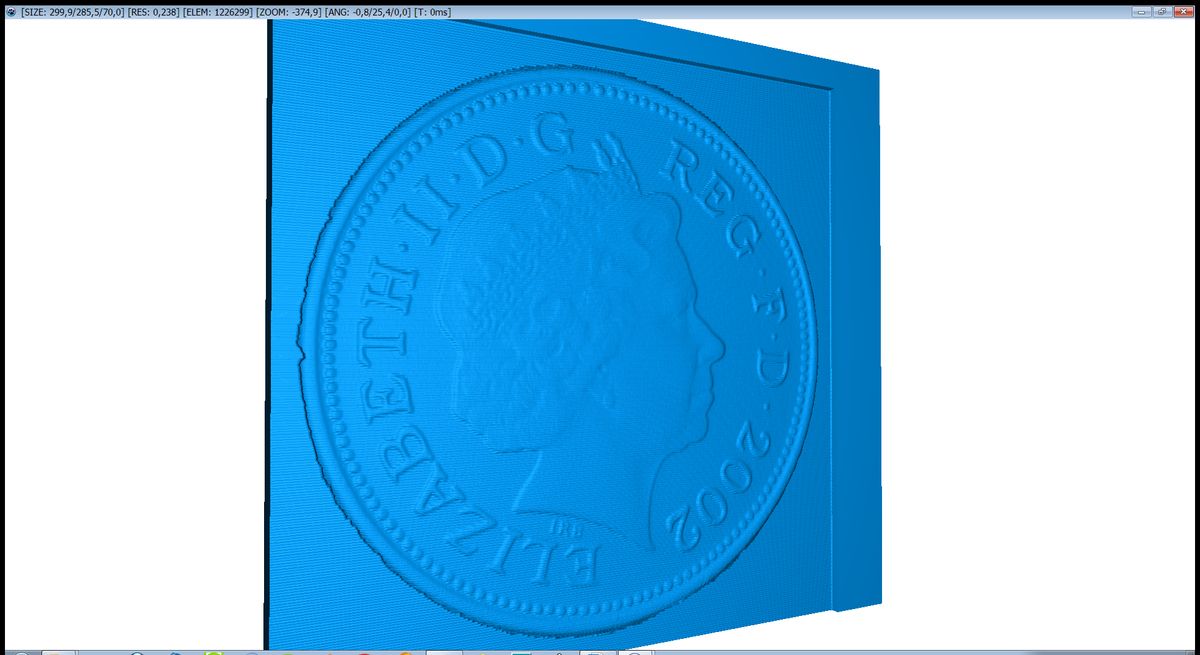

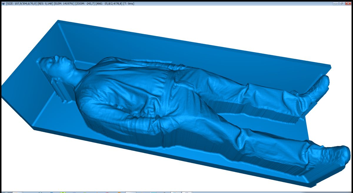

Mówisz - masz. Właśnie zamieściłem aktualizację (mam nadzieję, że nie będzie katastrofy bo jak zwykle wszystko w dzikim pędzie.)
Cytat z news-ów:
Dodano import plików STL (binarnych). Moduł importu umożliwia zmianę wielkości obiektu z pliku STL a także ewentualne przycięcie go na jakiejś wysokości „Z”. Należy natomiast zwrócić uwagę aby obiekt był odpowiednio obrócony względem osi XYZ tak jak ma być wykonany na maszynie. Program (na dziś) nie umożliwia obrotu figury można natomiast to zrobić w programie Blender (darmowy). Samo położenie obiektu w przestrzeni nie gra roli plik jest zawsze „ściągany do zera”. W podglądzie 3D czerwona płaszczyzna obrazuje płaszczyznę równoległą do stołu maszyny. Jeżeli w pole „Z ogr.”(ograniczające) wpiszemy wartość mniejszą niż 1 to czerwona płaszczyzna pokazuje także punkt przecięcia obiektu. Parametry dotyczące obróbki są takie same jak w przypadku plików BMP.
Jeszcze dodam linki do stron z przykładowymi plikami STL z których korzystałem.
Skany, niektóre wymagają „obrócenia” w blenderze:
http://www.3d3solutions.com/resources/?arts
Darmowe reliefy min. ten z wisienkami:
http://www.vectorclip3d.com/?ses=pub_Mj ... 4OjE4&id=5
Tutaj można znaleźć Porsche:
http://www.eng.nus.edu.sg/LCEL/RP/u21/w ... ibrary.htm
Obrazek Obrazek Obrazek
