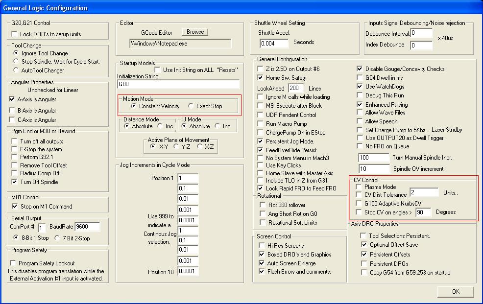

Jak masz ustawienia CV ( Constant Velocity)? Bo Mach czasami potrafi inaczej zaokrąglić zewnęrzne łuki a inaczej wewnęrzne - takie mam wrażenie czasami. A u ciebie dość dobrze to pasuje mimo tylu skomplikowanych kształtów.

nie wiem kak, co to VC jest i gdzie to w machu jest, ale nic z tym nie robiłem. na tej układance nie są klocki za ładne bo przy dwupunktowym zamocowaniu przy tak wiotkim materiale czasem uciekało, ale robiłem w twardszym pcv, inna układanke, to wszystko spasowało pięknie na offsecie -0.1mm. (zdjęcie dam jak mi się telefon naładuje). Teraz wycinam literki w sklejce 9mm. na raz i pięknie wychodzi, jak na sklejkę :wink: (frez 2mm. 600mm/min 30000obr/min)

To może dlatego dobrze wychodzi bo nic nie zmieniałeś:-)
Chodzi o to, że krzywa składa się z krótkich prostych kresek. Jakbyś ustawił na Exact Stop, to by jeździła od kreski do kreski i strasznie się przy tym trzęsła.
W Constant Velocity próbuje utrzymać stałą prędkość. Żeby to zrobić musi zaokrąglić łączenia pomiędzy wszystkimi prostymi kreskami z których krzywa się składa, czyli nie wycina na wymiar.
Zaznaczyłem te pola na czerwono. Tam się ustawia na ile niedokładności można sobie pozwolić. Ta druga cyfra decyduje kiedy ma jeździć CV a kiedy Exact stop. Jakoś nie mogę tego rozgryźć, żeby pasowało do jak najwięej kształtów.
9mm na raz - nie źle. Żeby nie ryk wrzeciona też bym z chęcią podkręcił obroty.

popatrzę jutro, ale dla mnie to już wchodzenie w nano wymiary, a ja się tylko bawię cnc. w machu nic więcej nie robiłem niż to konieczne. Pewnie przez to wielu przydatnych funkcji nie znam, a le z czasem, może...
