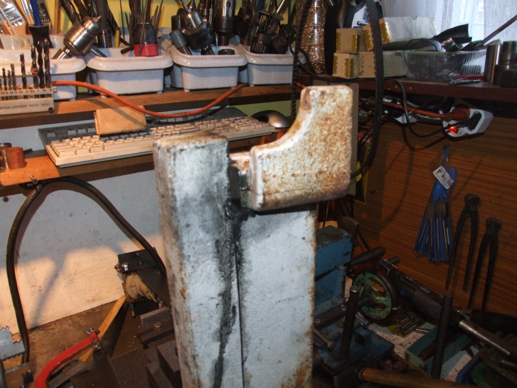

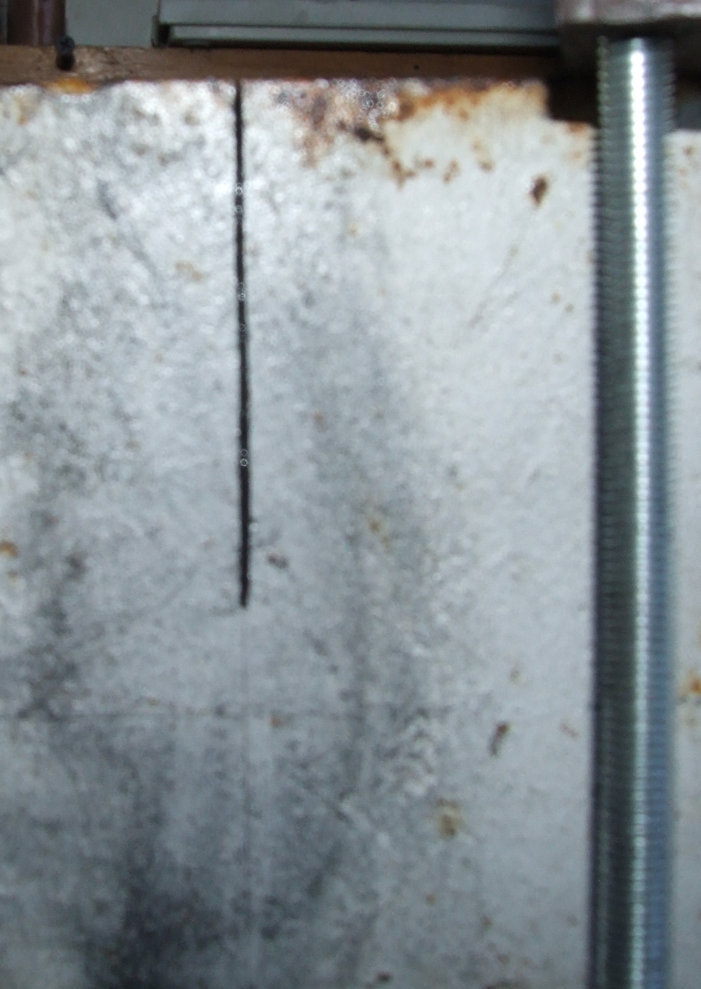

To raptem pół metra cięcia mela grubego raptem na 3 cm :) 1/3 już przeciąłem, teraz jadę najdłuższy odcinek - 32 cm.
Postanowiłem to zrobić ręcznie, żeby pokazać młodziezy forumowej, że i stal, albo żeliwo, to również materiały poddające się ręcznej obróbce. Mel jest mocowany w trakcie obróbki do suportu, który również ręcznie owiercałem przy użyciu wkrętarki - 35 otworów pod gwint M10, do każdego z nich dorobiłem na tokarce zaślepkę z wcięciem na śrubokręt, żeby syf nie sypał się do środka, i nie zapychał jaskółki.
Co do prostoliniowości i kątów - oczywiście, że nie będzie idealnie, ale i nie zjadę z linii więcej jak 0,5 mm i to nie na całej szerokości, tylko z jednej strony. Resztę dokończę pilnikami - kiedyś jednym z pierwszych zadań w szkole zawodowej było wykonanie w ten sposób młotka...

Oczywiście. Kiedyś nie było maszyn CNC, tokarki poruszano konnym kieratem, albo kołem wodnym. A jednak budowano precyzyjne urządzenia - np zegary.
Cięcie ręczną piłą nie da dokładności do ułamków milimetra. Ale bez przesady - ciąć po kresce da się bez problemu:
Co do zachowania kątów - kątownik wymyślono po to, żeby od niego rysować kreski prostopadłe do krawędzi. A jak jest narysowana kreska, to i kąt się zachowa przy cięciu. Zawsze trzeba zostawić mały naddatek na dokładną obróbkę i tyle.

Oczywiście, że jest dziesiątki lepszych sposobów na pocięcie tego złomu. Ale na tym forum panuje mylny pogląd, że nie da się obrobić stali czy żeliwa bez maszyn. A ja chcę młodzieży namacalnie pokazać, że się da.
Oczywiście, są operacje, których się nie da zrobić ręcznie bez kosmicznego wręcz nakładu sił. Dlatego wpusty pod wózki w suporcie zrobił mi frezer. Dlatego wrzeciennik po prostu kupiłem, a nie robiłem go od podstaw.
Efektem mojej pracy będzie tokarka CNC, w której jedynie elektronika i silniki nie będą ze złomu.
Czynem pokazuję, że zamiast kombinować maszyny z dykty i sznurka, można zrobić coś dużo solidniejszego za podobne pieniądze.
Wygląda, że na materiały do budowy ważącej ok 300 kg maszyny nie wydam więcej jak kilkaset zł

I pierwszy detal odcięty, zostało jeszcze ok 20 cm rzazu do zrobienia, jak dobrze pójdzie, jeszcze dziś skończę.
