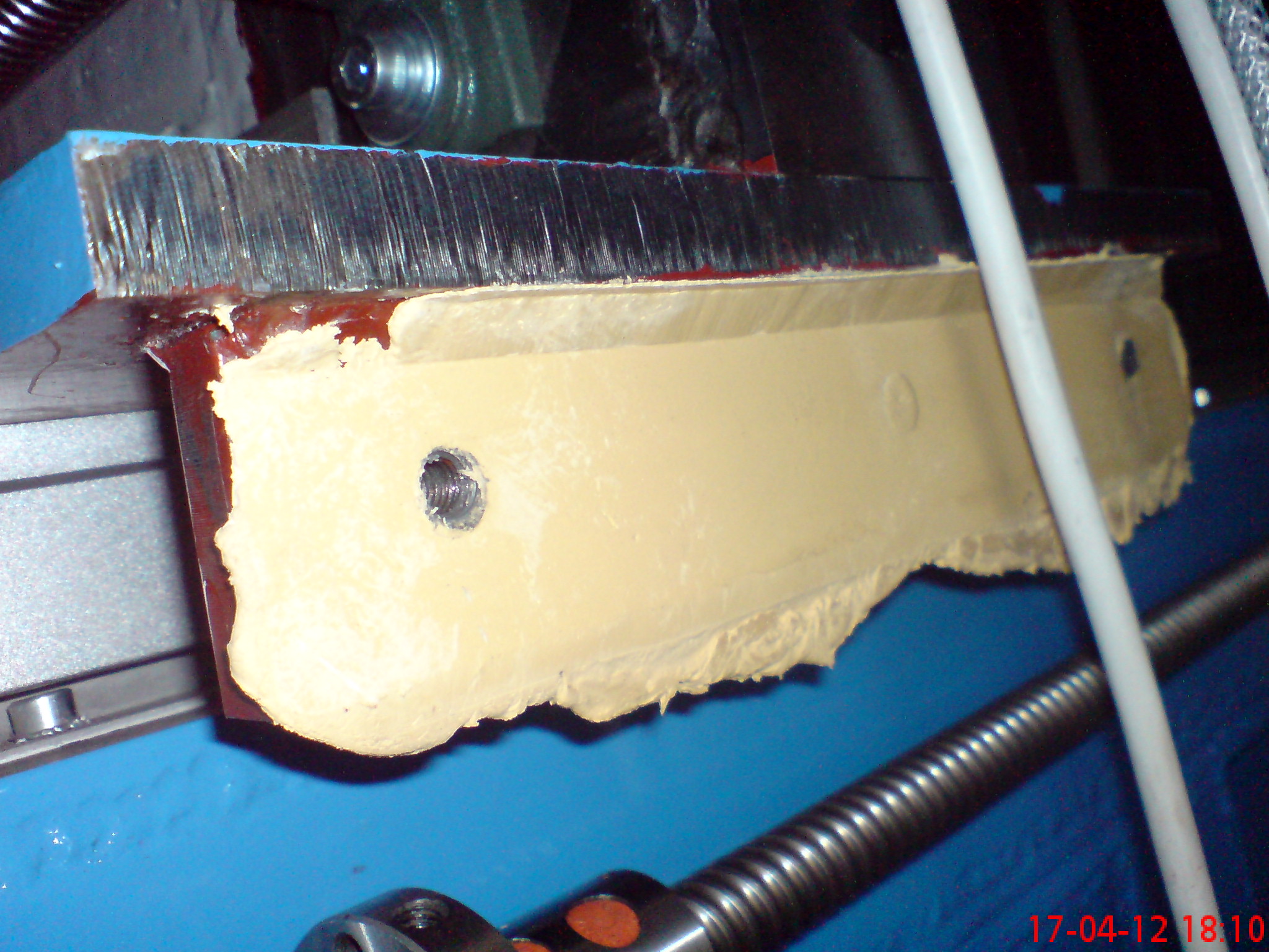

K... -czeka mnie rozbiórka osi1 i powtórne ustawianie. Człowiek uczy się całe życie do tej pory też byłem przekonany , że to do smarowania !jacek-1210 pisze: to co cały czas brałem za dziurkę do smarowania łożyska:
obrazek
to jest fabryczny kasowacz luzów, czyli dziurka z robaczkiem.... Ładnie się toto dokręca i kasuje wszelakie luzy

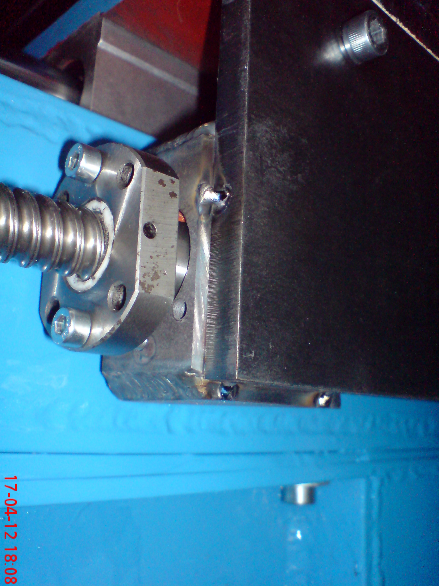

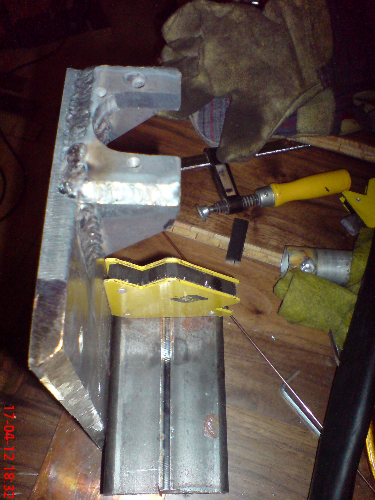

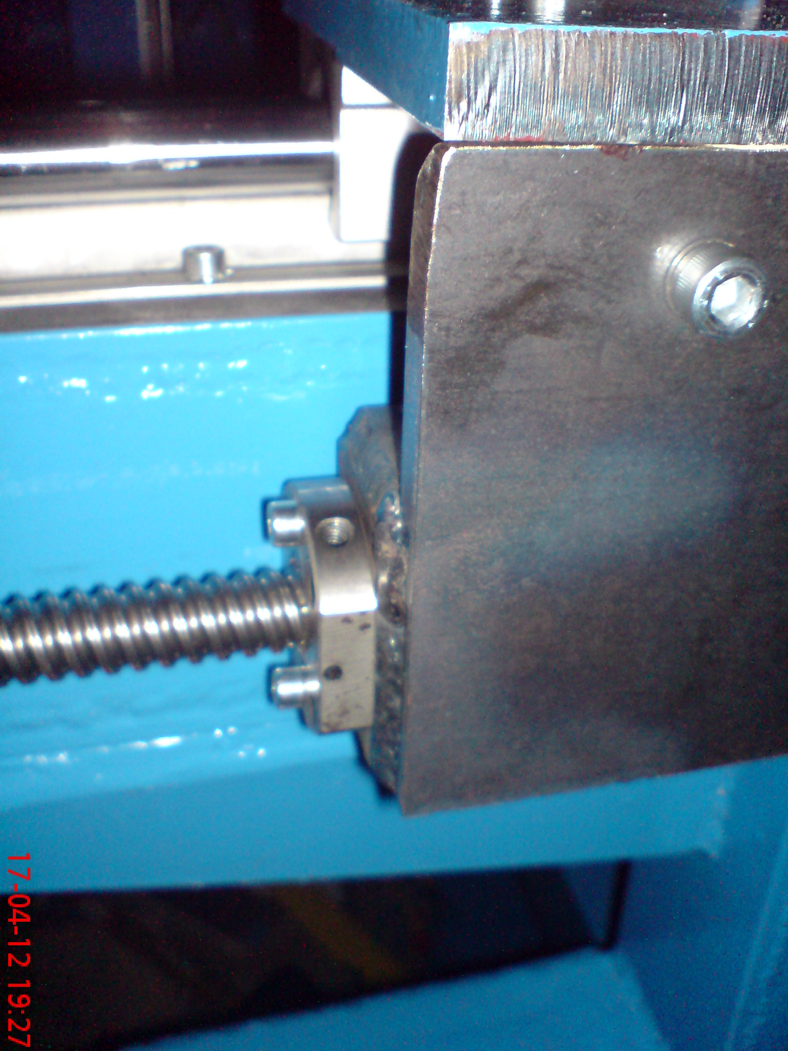

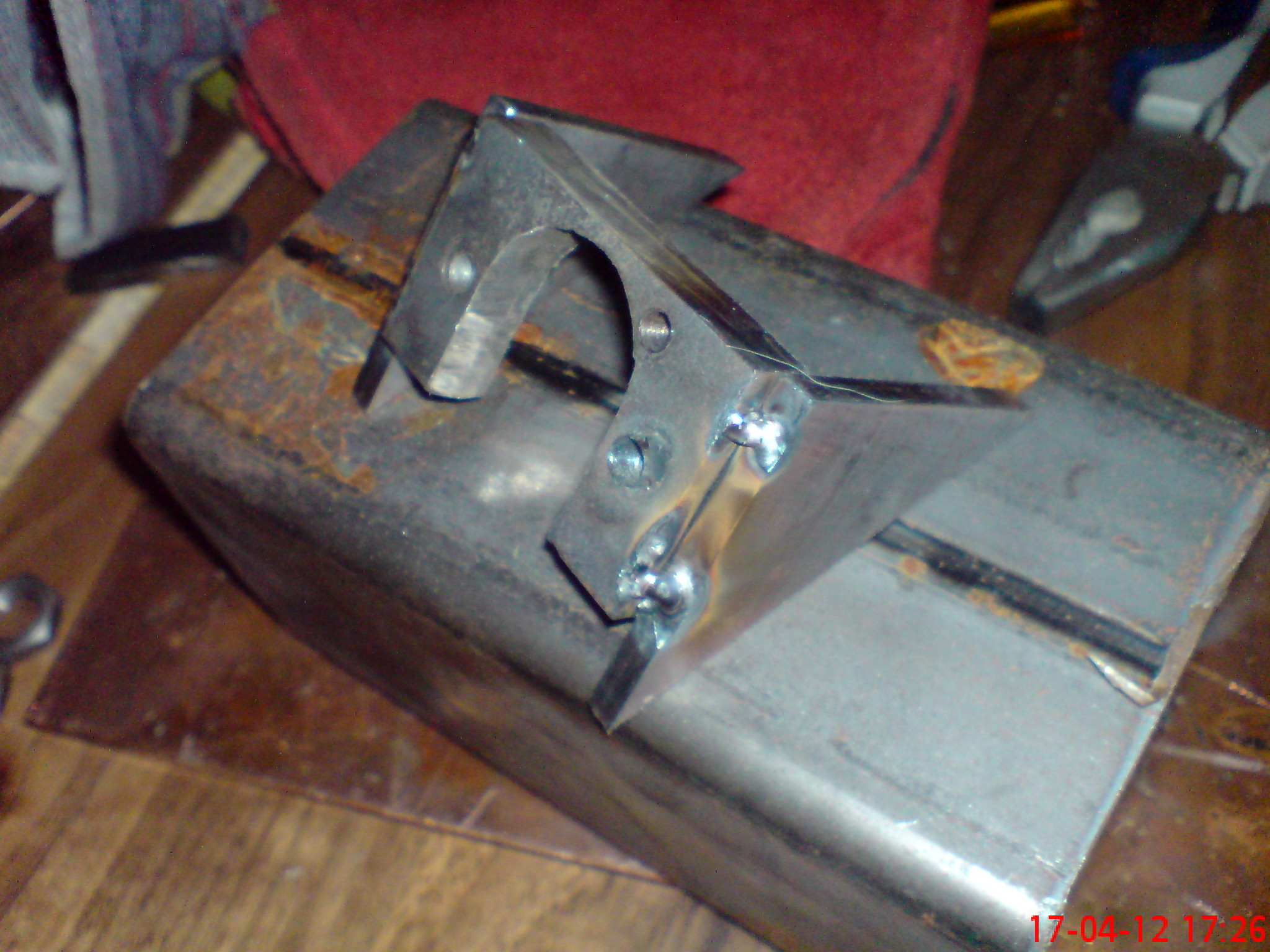

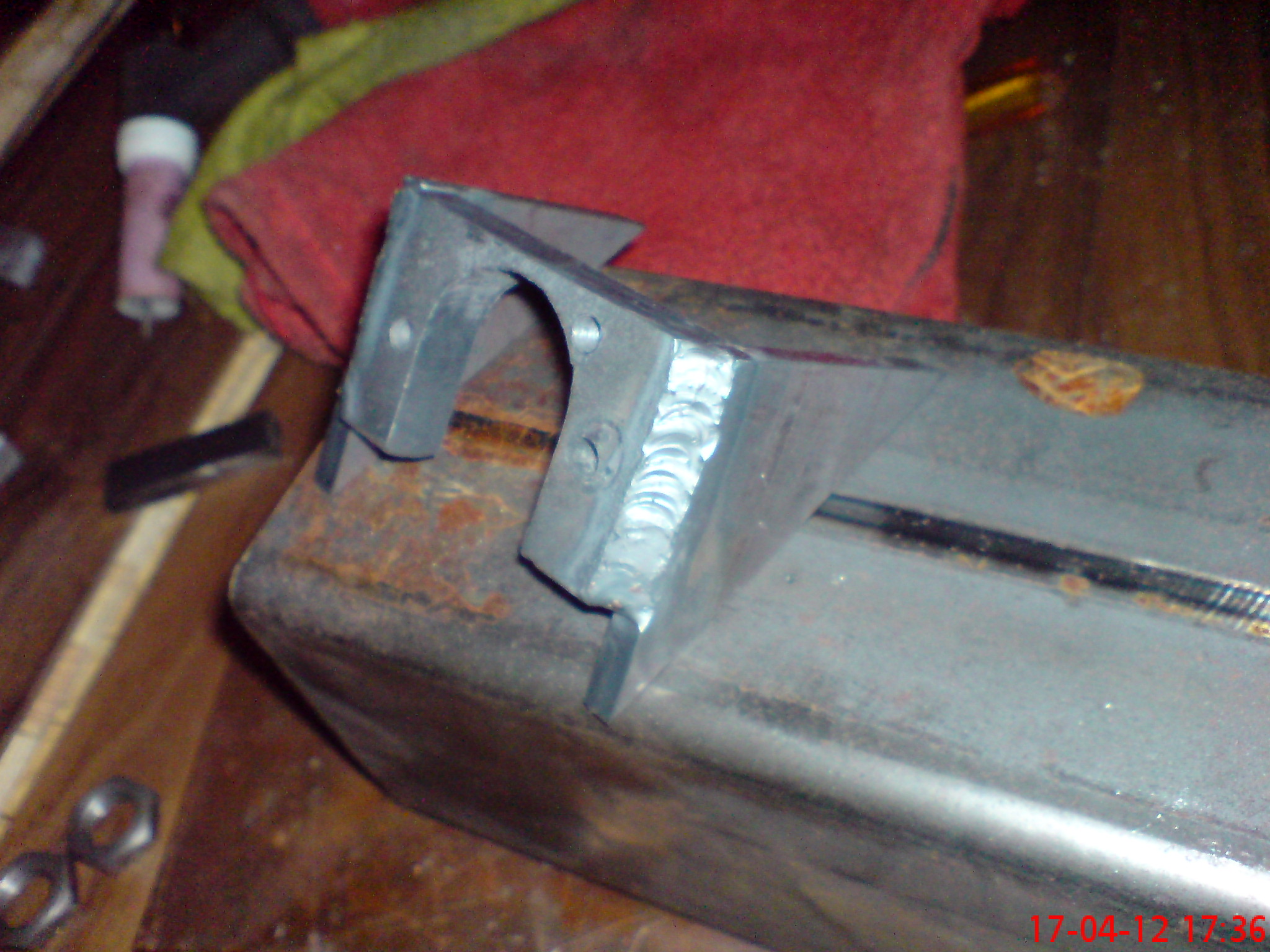

A tutaj coś co możnaby określić jako kolejny proces technologiczny chałupniczej produkcji uchwytu nakrętki - wrzucam, może kiedyś przyda się jakiemuś początkującemu amatorowi
Wylewka pod boczny uchwyt bramy:
A tu już wstępna przymiarka bocznego uchwytu bramy do pączkującego uchwytu nakrętki:
Po przymiarkach czas na wstępne szczepianie:
Po pierwszych spawach:
Dalsze szczepianie i przymiarki czy pasuje do nakrętki:
Całość pospawana. Jak widać kątownik magnetyczny może nie tylko trzymać łączone części, ale również przytrzymywać całość w pozycji do spawania tak, żeby roztopiony metal nie spadł spawaczowi na niedalekie kolana
A tu już ostateczny sprawdzian. Jak widać, możnaby rzec, że po spawaniu pasuje jak ulał do nakrętki, nie trzeba było nawet szlifować i poprawiać przylgni do nakrętki:

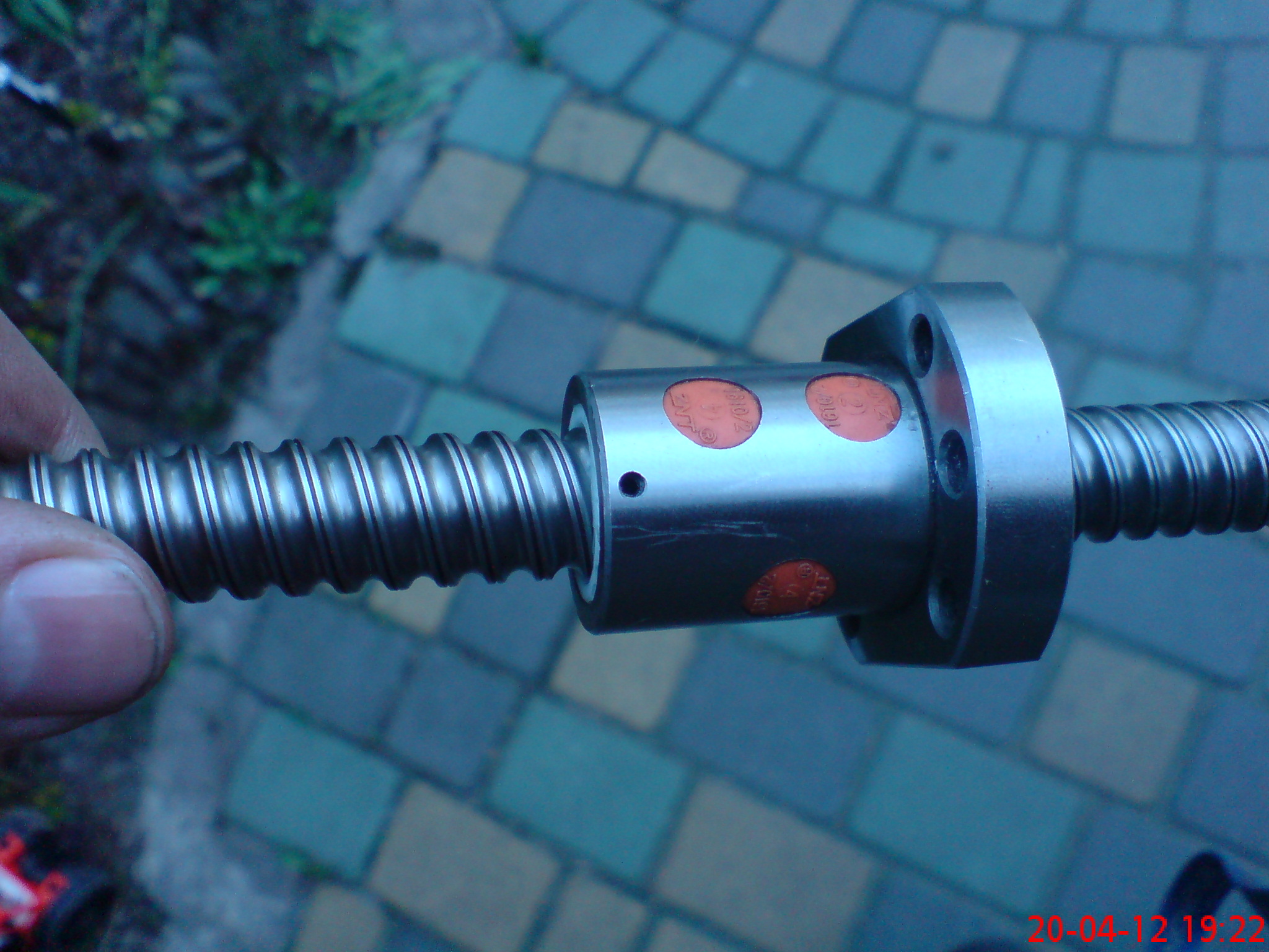

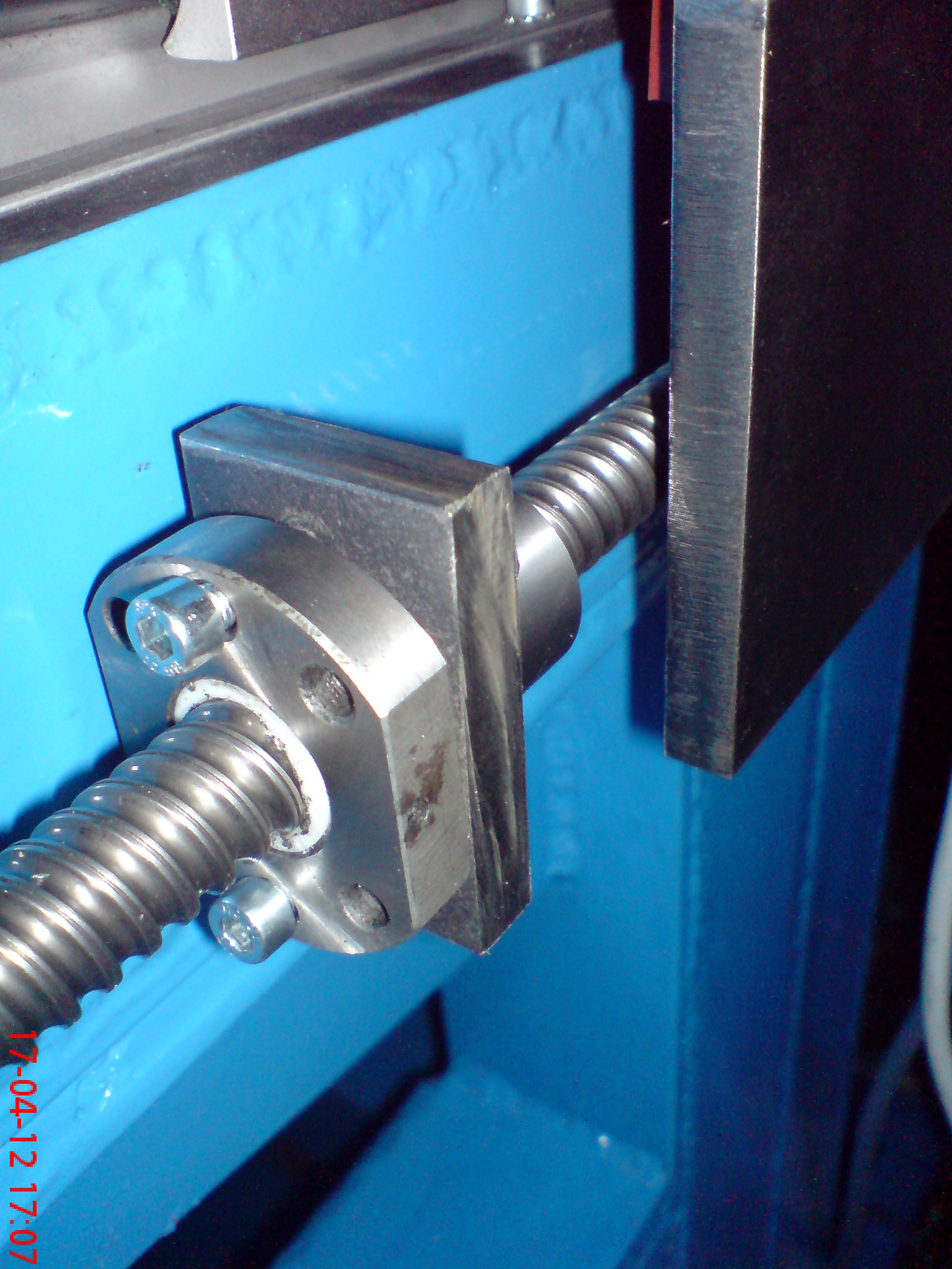

Dziwna sprawa: 2 śruby ( w tym jedna z Chin) dotarły do mnie z założonymi nakrętkami, a 2 z oddzielnymi nakrętkami. Te z nakrętkami zachowują samohamowność, a te do których sam zakładałem nakrętki w pozycji pionowej samoistnie wykręcają się z nakrętek
. Nakrętki były na Z i X i tam nie mam problemów, natomiast na Y brak oporów i tu ewidentnie jest problem z tymi elestycznymi sprzęgiełkami bo brama wpada w dygotki, szczególnie na małych posuwach. Bezwzglednie muszę powymieniać te sprzęgiełka na kłowe, zastanawiam się jak bedzie z luzami na tych "niesamohamownych" nakrętkach - w tej chwili tak na wyczucie mam luz, ale jest to chyba luz wynikający z elastyczności sprzęgiełek. Muszę to jeszcze jutro posprawdzać

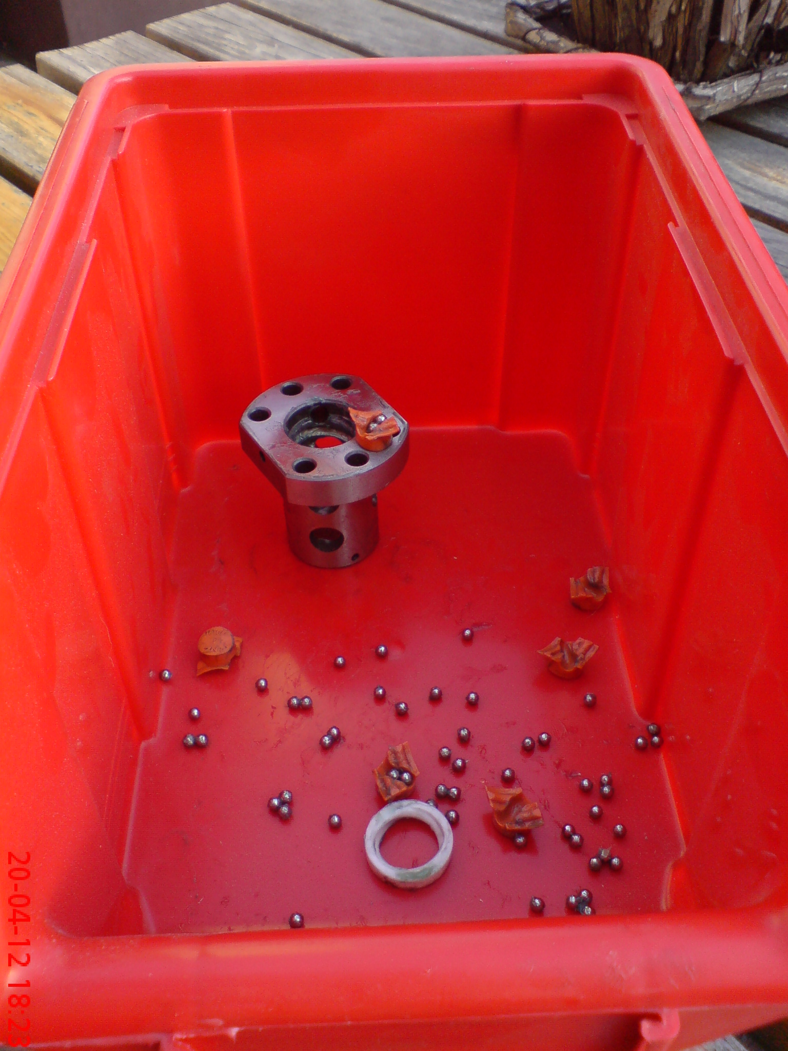

Dziś była masakra. Miałem zrobić lewą oś, ale okazało się że coś jednak było na rzeczy z tą nakrętką której zapomniałem założyć na śrubę
. Przy próbie założenia nakręciła się tylko do połowy a po zdjęciu wypadło kilka kulek. Na szczęście zdołałem złapać. Kolejne próby nie pomagały - nakrętka wciąż wkręcała się tylko częściowo. Nie pomagało częściowe wyjącie kulek - raz udało mi się nakręcić to potem nie mogłem wykręcić
. W końcu, rozebrałem nakrętkę w drobny mak:
okazało się że dwa prowadniki kulek są trochę wadliwe, poprawiłem to, podszlifowałem jeszcze śrubę gdzie kulki wjeżdżają na bieżnie i w końcu, kiedy sił mi już brakło, za kolejnym razem udało mi się nakrętkę nakręcić. Co prawda została mi jedna kulka, ale to pikuś a ryzyko że ponownie nie uda mi się nakręcić było zbyt duże. Mimo wszystko coś chyba z tą nakrętką jest nie tak, ale po założeniu kręci się teraz bez problemów. Przy okazji okazało się, że są 3 podwójne (śruba ma podwójny gwint) rzędy kulek oraz że zgarniacze są z jakiegoś ślizgowego poliamidu albo czegoś podobnego i jak się mocniej dokręci te malutkie robaczki
to od razu poprawia się samohamowność śruby
Zeszły mi na tym 4 godziny i stwierdziłem że na dziś wystarczy - jeszcze trzęsą mi się ręce

Bo nie jest... zakładam, że albo silnik jakoś trzyma tą oś bez napięcia co przy tym ciężarze byłoby chyba niezłym wyczynem, może śrubka chińska nie jest dobrej jakości lub gdzieś w osi Z jest błąd osiowości bloków łożyskowych i stąd samohamowność. Przy 20-25kg ta oś powinna pierdyknąć w dół z kopytaG3d pisze:Poprawcie mnie, ale zawsze wydawalo mi sie, ze sruba kulowa NIE JEST samohamowna ?
[ Dodano: 2012-04-21, 08:01 ]
PS. Ja bym na twoim miejscu jednak dodał tą jedną kuleczkę, aby obieg kulek był pełny. Czasami może dojść do czegoś takiego jak zacięcie się kulek w obiegu. Przy dokręceniu robaka na zgarniaczach faktycznie wzrasta samohamowność śruby.
