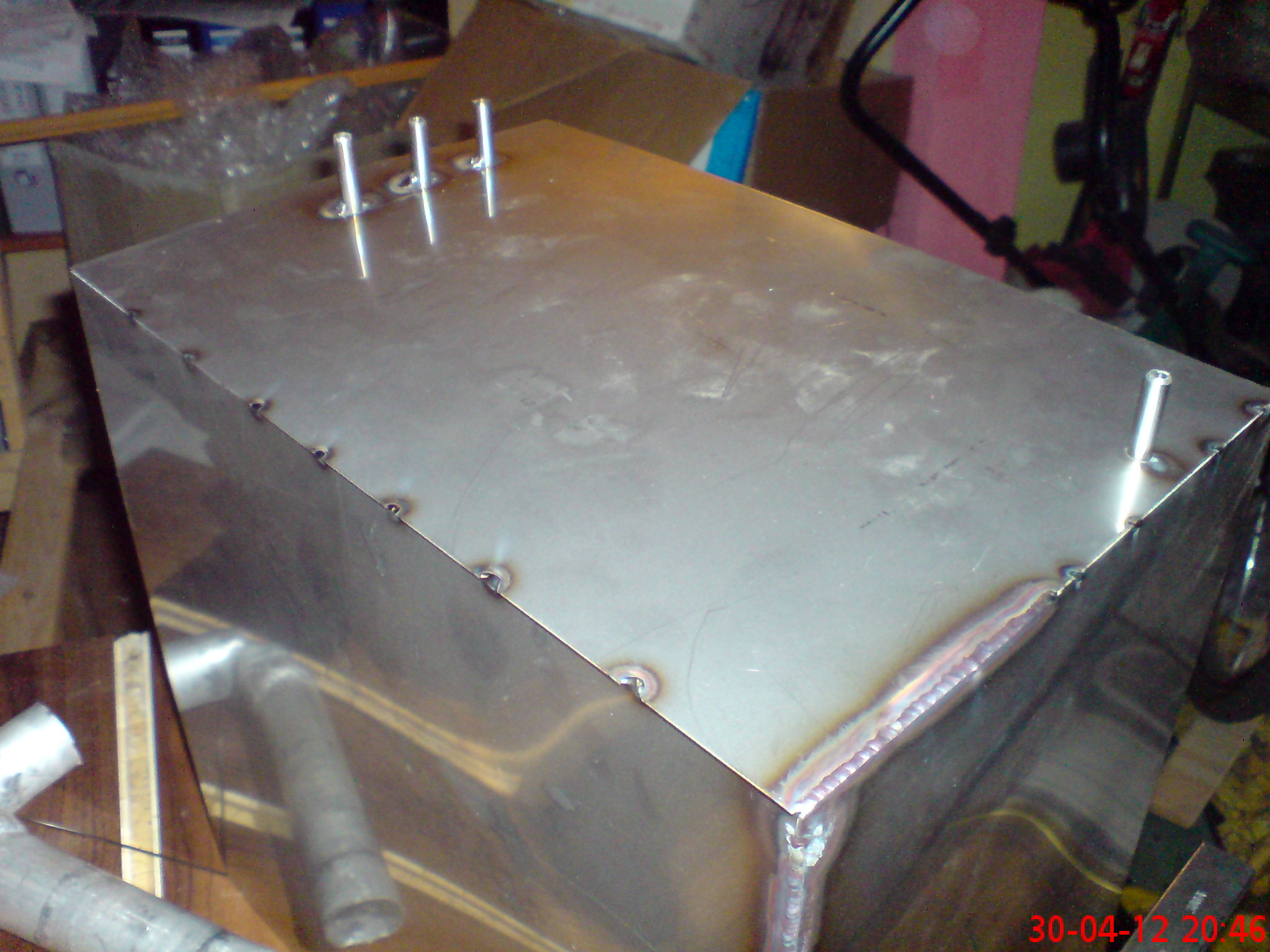

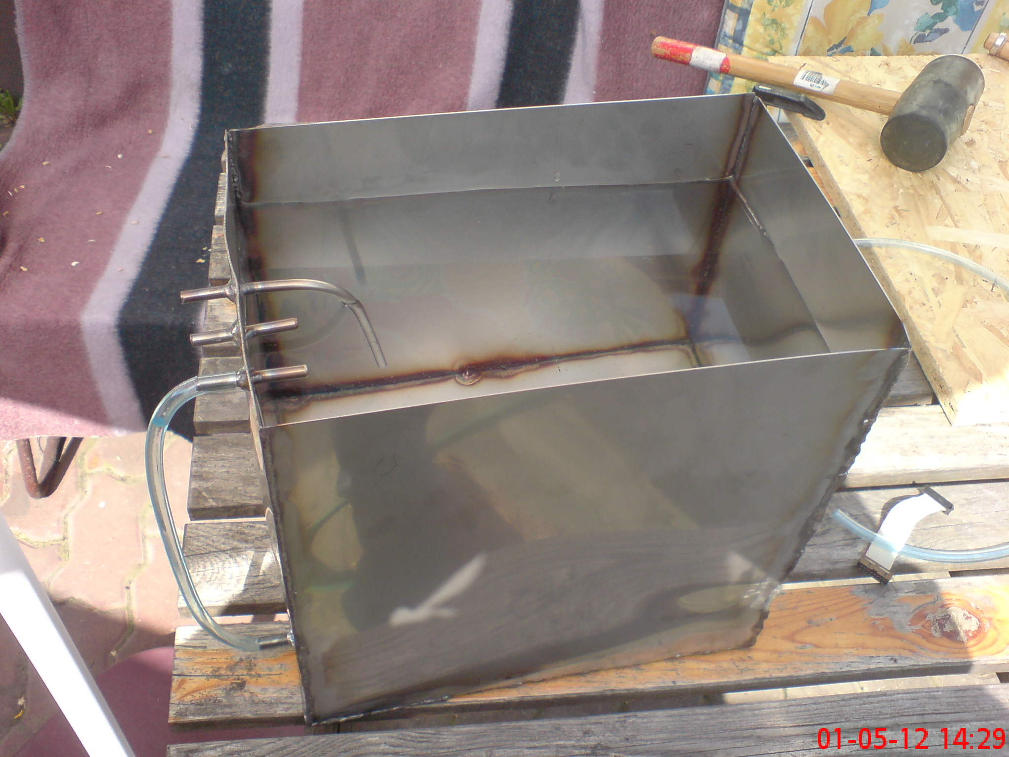

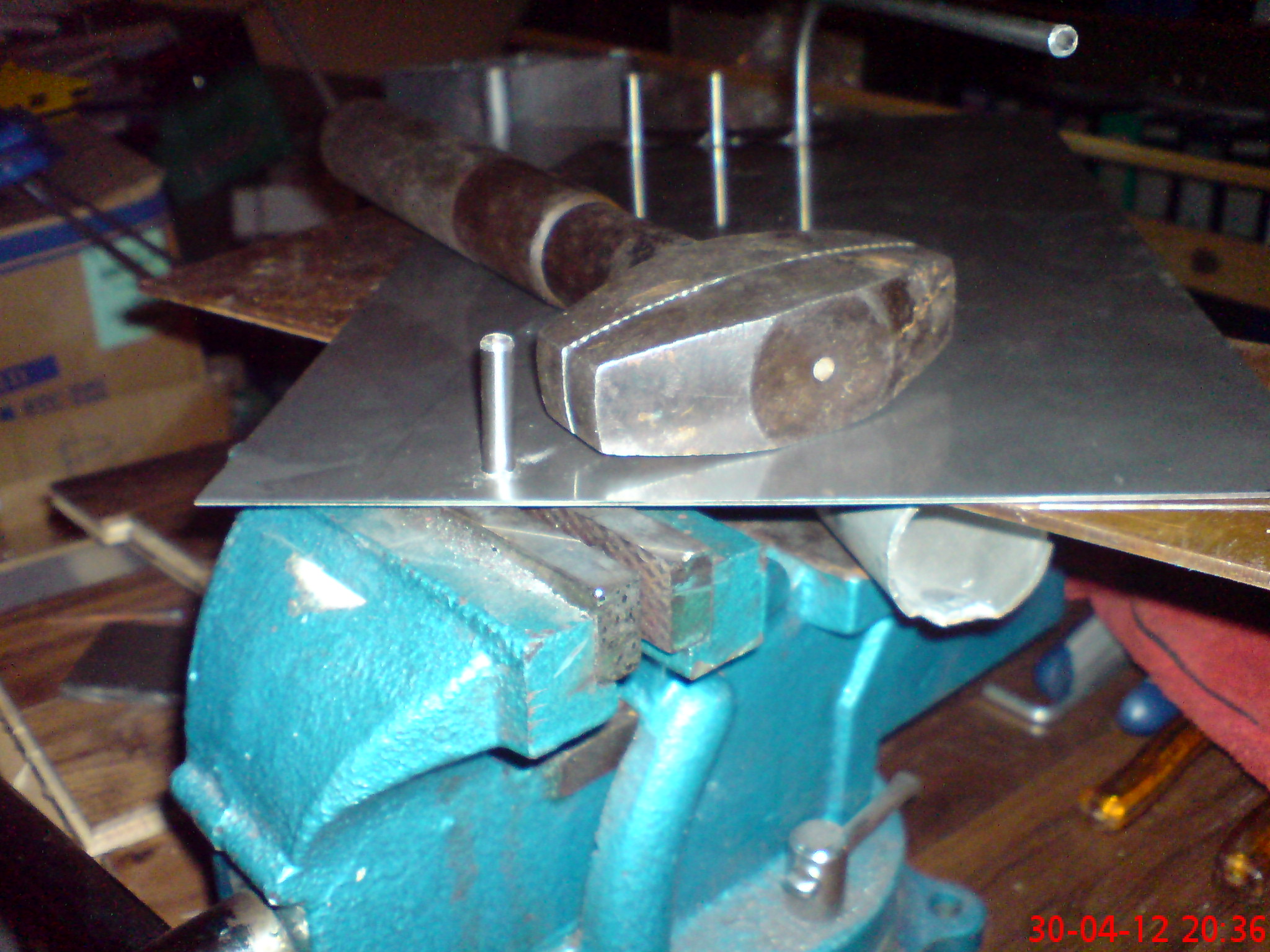

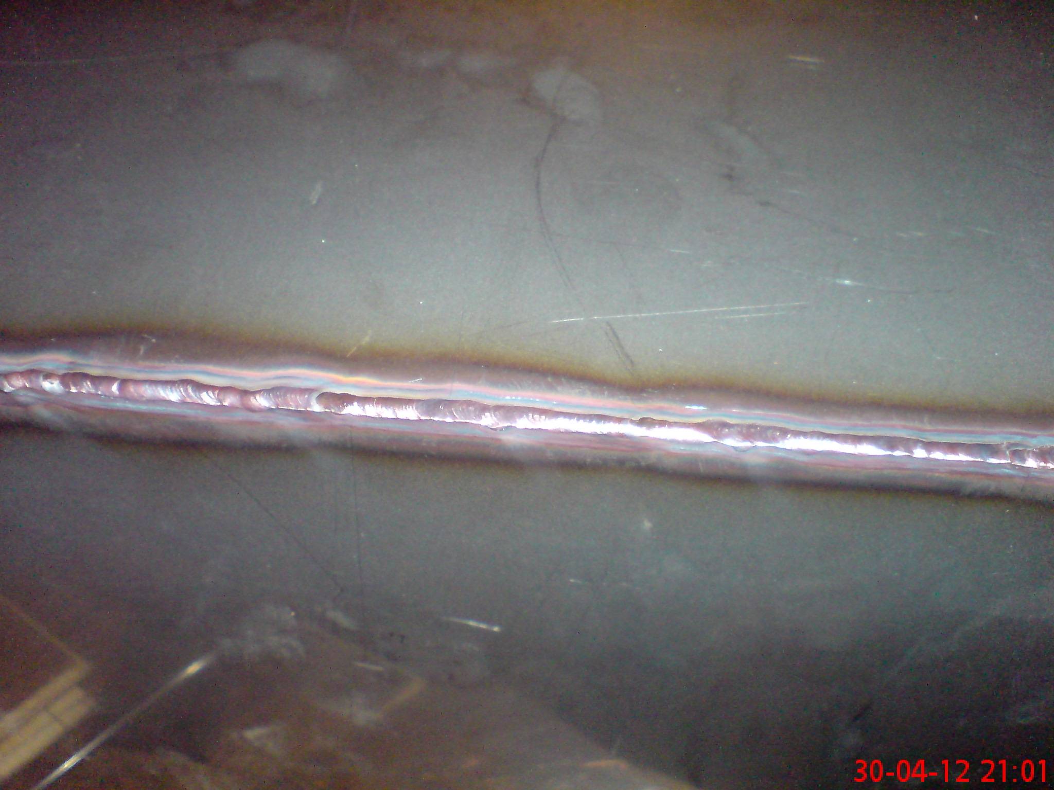

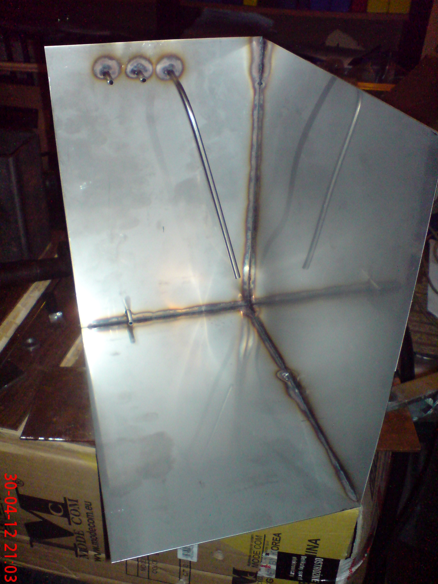

Dziś wziąłem się za akwarium dla mojego wrzecionka. Wrzeciono z nierdzewki to i takie samo akwarium wypadałoby zrobić :smile: . Blacha "oszczędnościowa" czyli 1mm, ale ciśnienia w tym nie będzie to wytrzyma spokojnie, tyle że wystarczy chwila nieuwagi i gnie się przy spawaniu jak dżdżownica na gorącym piasku :wink: . Tutaj moje "fachowe" ustawienie do hefnięcia rurkowej końcówki :grin: :
a tu już trochę pospawane i trochę poszczepiane:
gdzie się blachy jakoś złożyły (były cięte na gilotynie a nie laserze) to jeszcze jako tako to spawanie wyszło:
ale były też i gorsze spawy - najmniejszy drut mam 1.6, blachy 1mm to dla amatora niełatwe proporcje :smile:
A tu już mały wgląd do środeczka:
Jutro trzebaby działać dalej, przyszły krańcówki, mam co robić na najbliższe dni - a i wyjechać na majówkę też by się przydało :smile:
[ Dodano: 2012-05-01, 21:33 ]
Próba szczelności zakończona pozytywnie:
czas pomyśleć o przykrywce. Zastanawiam się czy robić zwykłą pokrywę czy też coś bardziej szczelnego żeby zabezpieczyć się przed nadmiernym parowaniem cieczy chłodzącej ? Gdyby to był zwykły zbiornik to zaspawałbym i zostawił mały wlew, ale od góry musi być wkładana pompka więc mam problem :smile:
hugo238
Znawca tematu (min. 80)
Posty w temacie: 9
Posty: 82
Rejestracja: 09 paź 2007, 21:18
Lokalizacja: nowy sacz
#105
Post napisał: hugo238 » 04 maja 2012, 23:49
Jacek troszeczkę Ci to "zwydrzyżniało" :mrgreen: ,generalnie szczelne jest.Zdrać tajemnice na jakim amperażu żeś to jechał? Próbowałeś kiedy spawać bez drutu,wyszło być Ci genialnie.

Post napisał: jacek-1210 » 05 maja 2012, 22:09

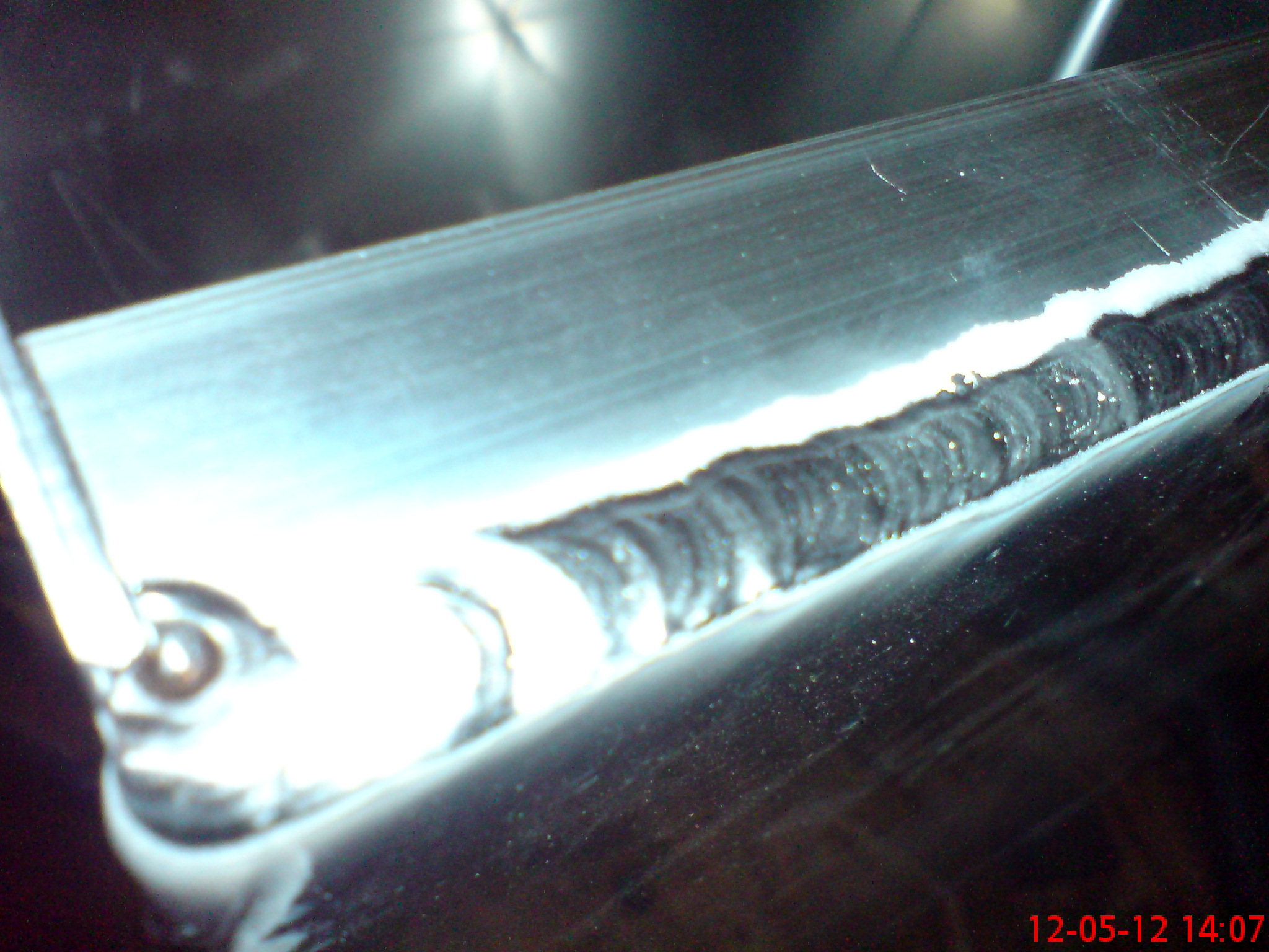

Ok 60/20 A. Blachy były cięte na sklepowej gilotynie i nie dało się ich porządnie złożyć. Tam gdzie było najlepiej, szło bez drutu, ale gdzieniegdzie były szpary po 1 mm :neutral: . Zastanawiam się czy nie wziąć tego do chłodnicy TIG, a tu zrobić nową z aluminium - skrzynka sterownicza jest z al 4 mm, była cieta na tej samej gilotynie i wyszła dużo lepiej bo blacha grubsza
Co do rurek: wylot, powrót i wskaźnik poziomu płynu :smile:

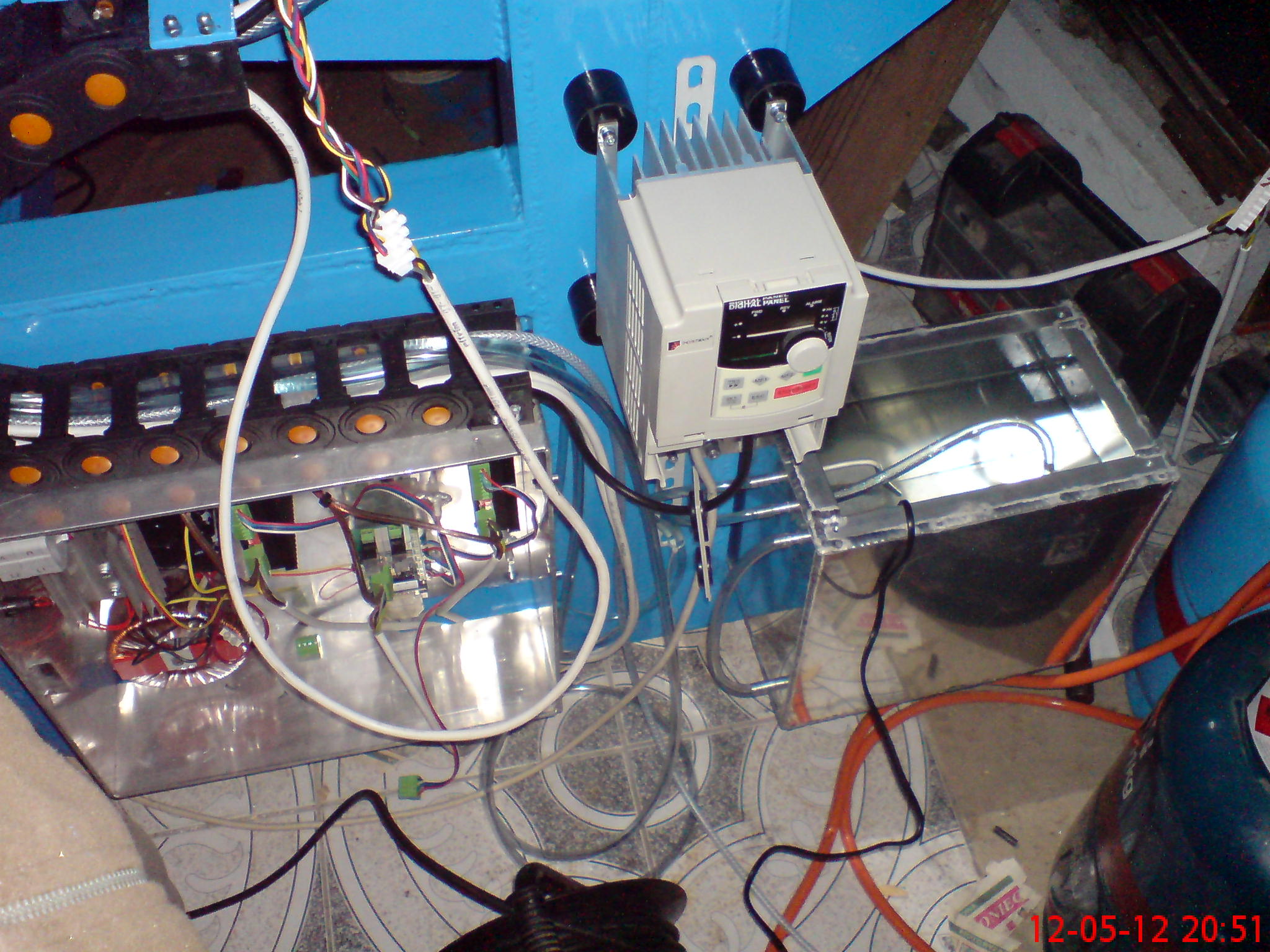

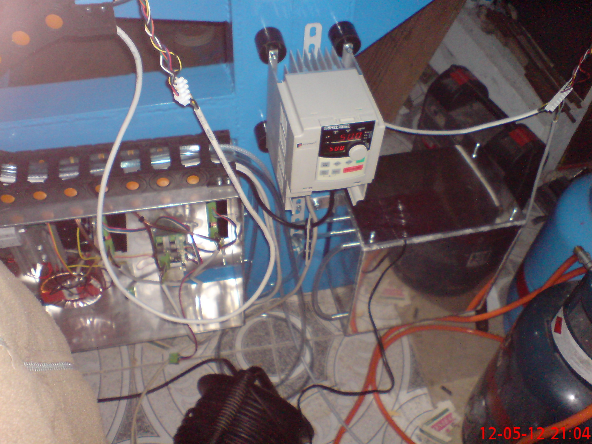

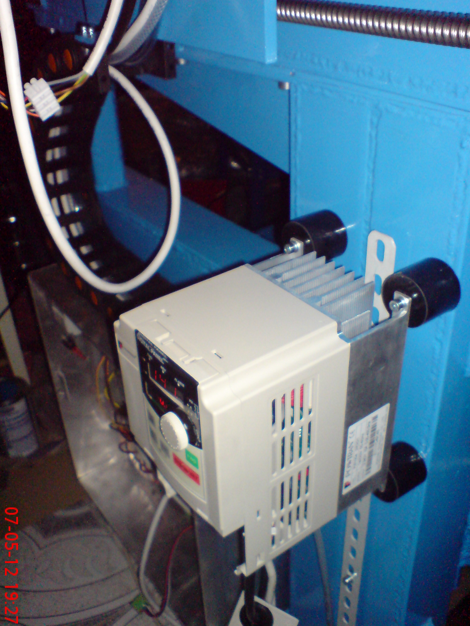

Post napisał: jacek-1210 » 12 maja 2012, 22:35

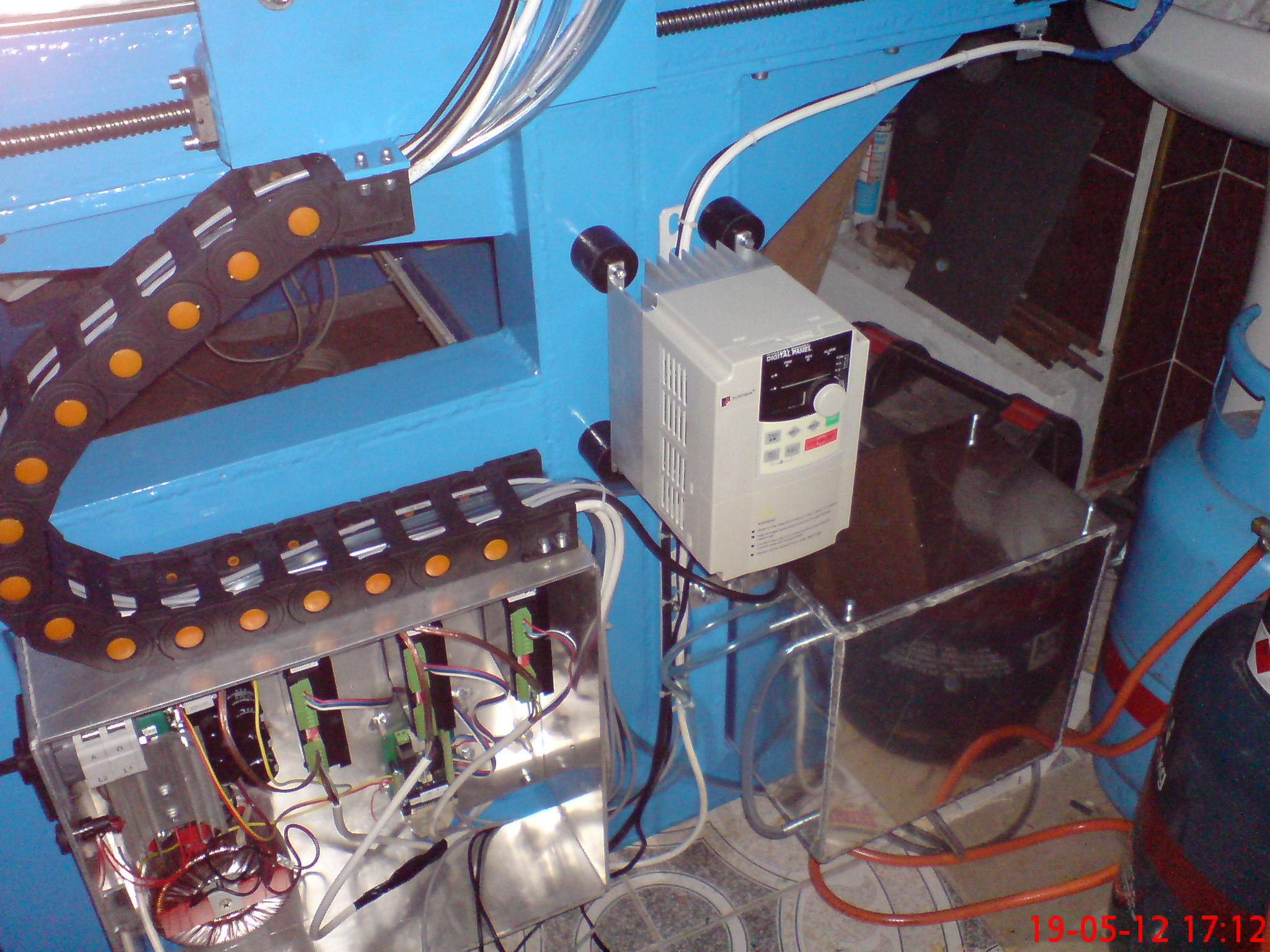

Trochę postępów - falownik przykręcony do maszyny, przymocowałem go poprzez grube gumowe podkładki - powinno to trochę wytłumić ewentualne drgania z maszyny na falownik:

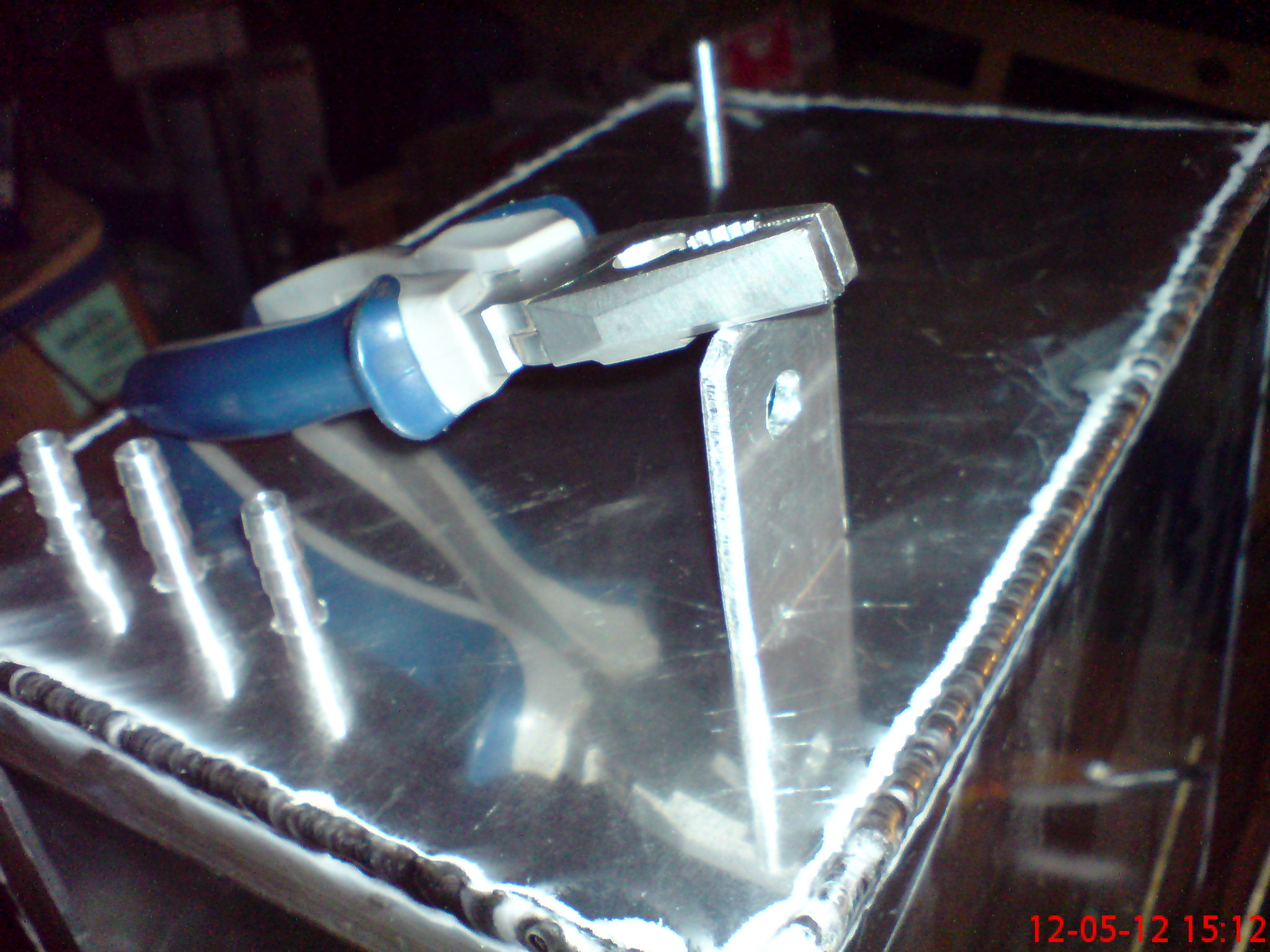

Stwierdziłem że zbiornik z nierdzewki pójdzie jednak do chłodnicy TIG, gdzie będzie zabudowany, a do maszyny zacząłem robić nowy, z blachy Al. Tu trochę pospawane, pierwsze przymiarki mocowania pompki:
Tu już zbiornik pospawany:
Jak to w TIGu, najładniejsze spawy gdy materiału dodatkowego brak:
A tutaj kolejny sposób mocowania detalu do spawania :smile: :
Tutaj zbiornik już zamocowany i zalany. Póki co zalałem zwykła wodą, sprawdzę szczelność układu, docelowo chcę uszczelnić pokrywę i zalać Dynagelem. Pompka 35W a śmiga tak, że bez problemu przepompowała wodę do góry, przez wrzeciono i odpowietrzyła układ:
A tu małe centrum sterownicze :smile: :
Tu przymiarka czy pokrywa akwarium mniej wiecej pasuje:
Póki co, na tym przerwa :smile:

Post napisał: zacharius » 13 maja 2012, 08:09
no super, trochę kabelki gdzieś tam zwisają itd ale to szczegóły.
ja do chłodzenia wrzeciona wziąłem filtr zewnętrzny do akwarium. "wiadro" zintegrowane z pompą itp, zobaczymy co to warte jest

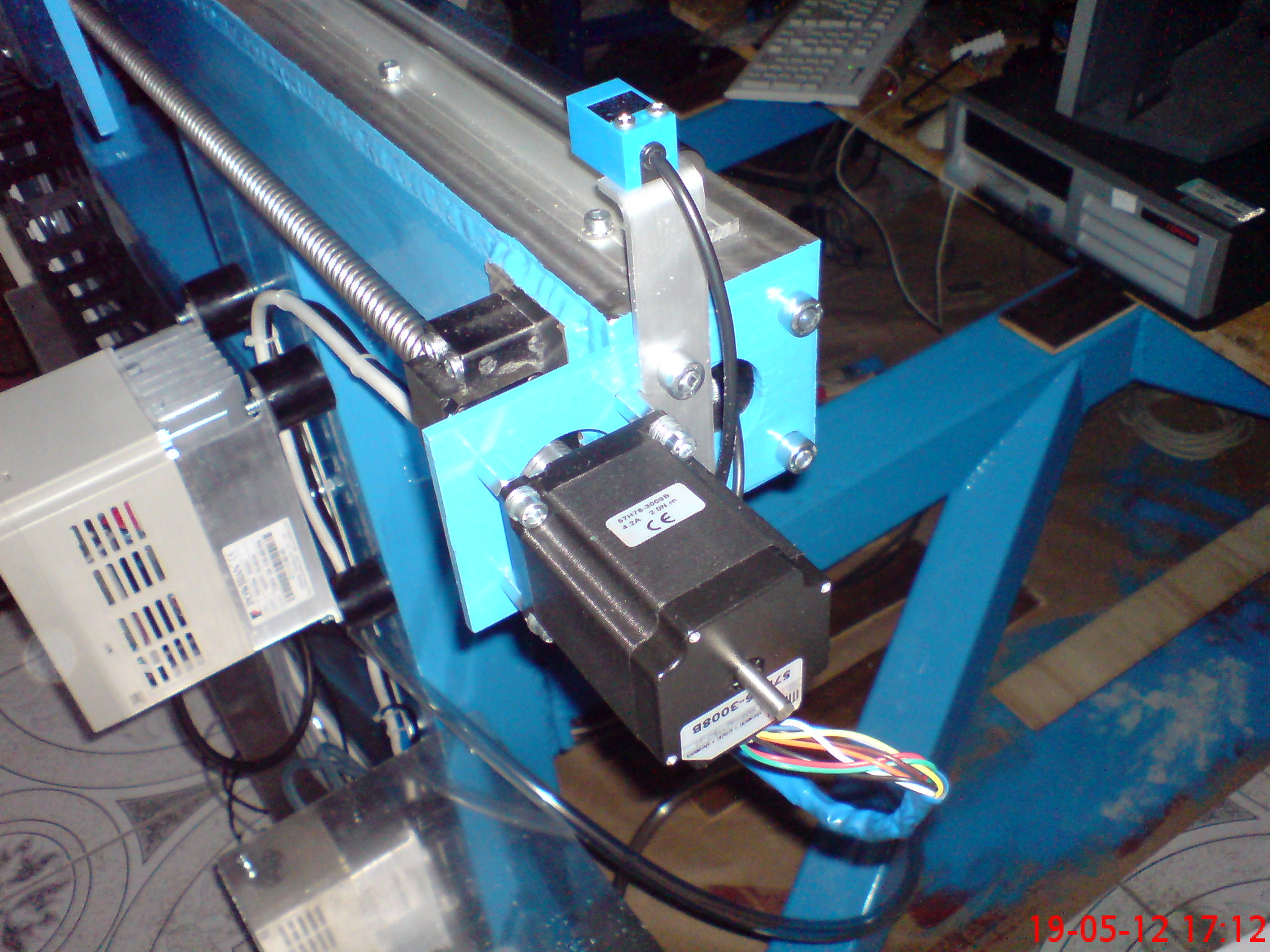

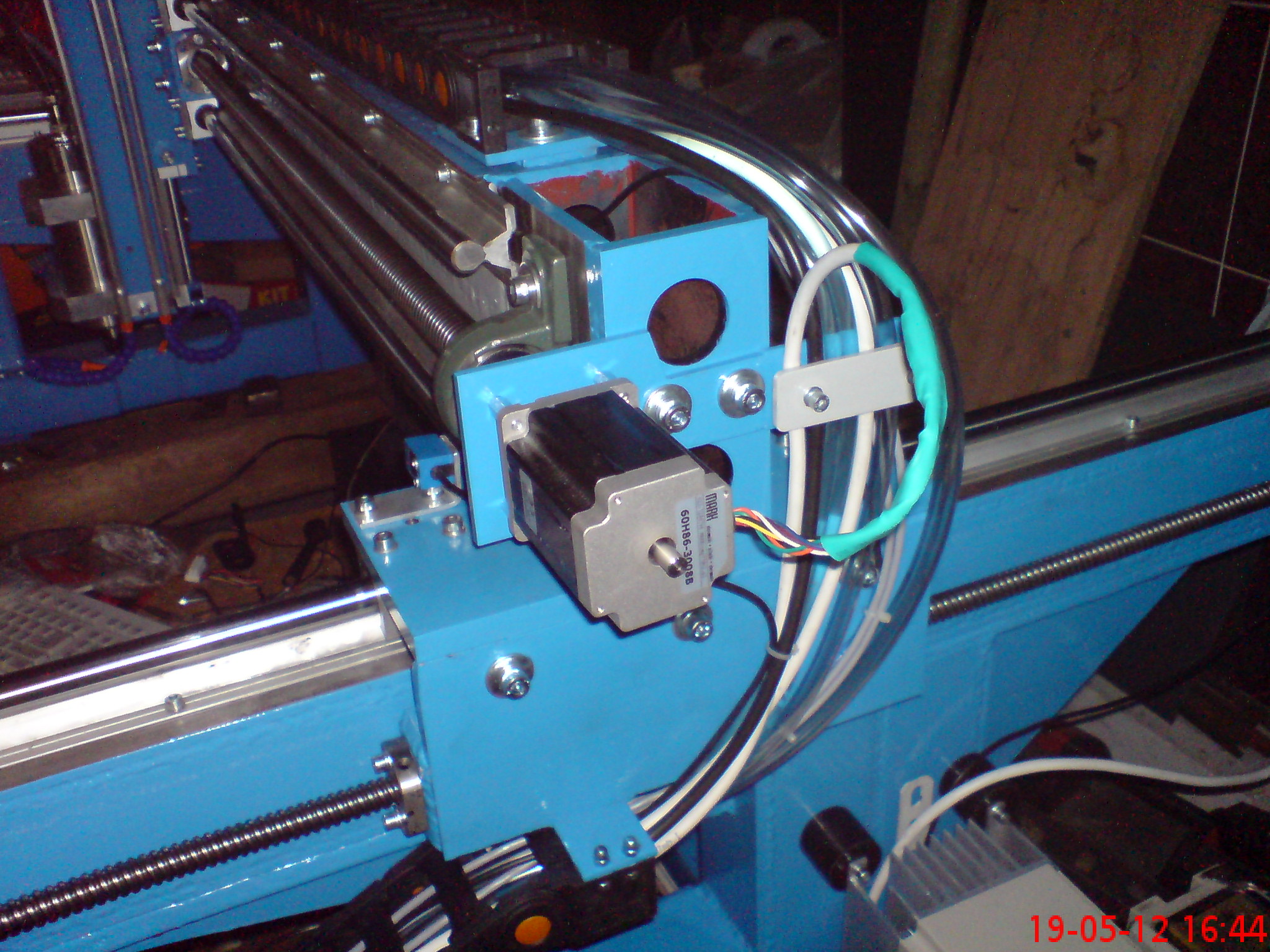

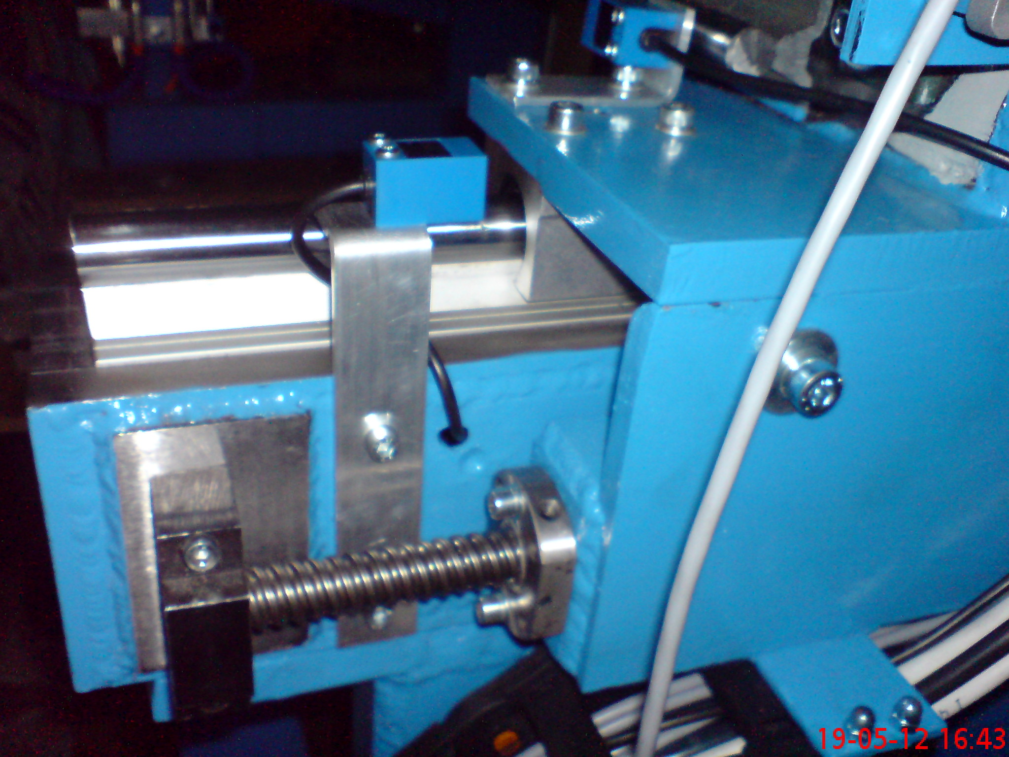

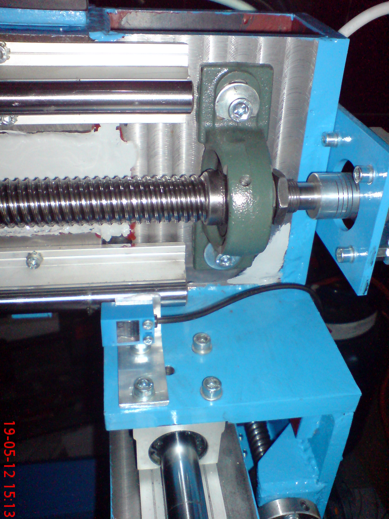

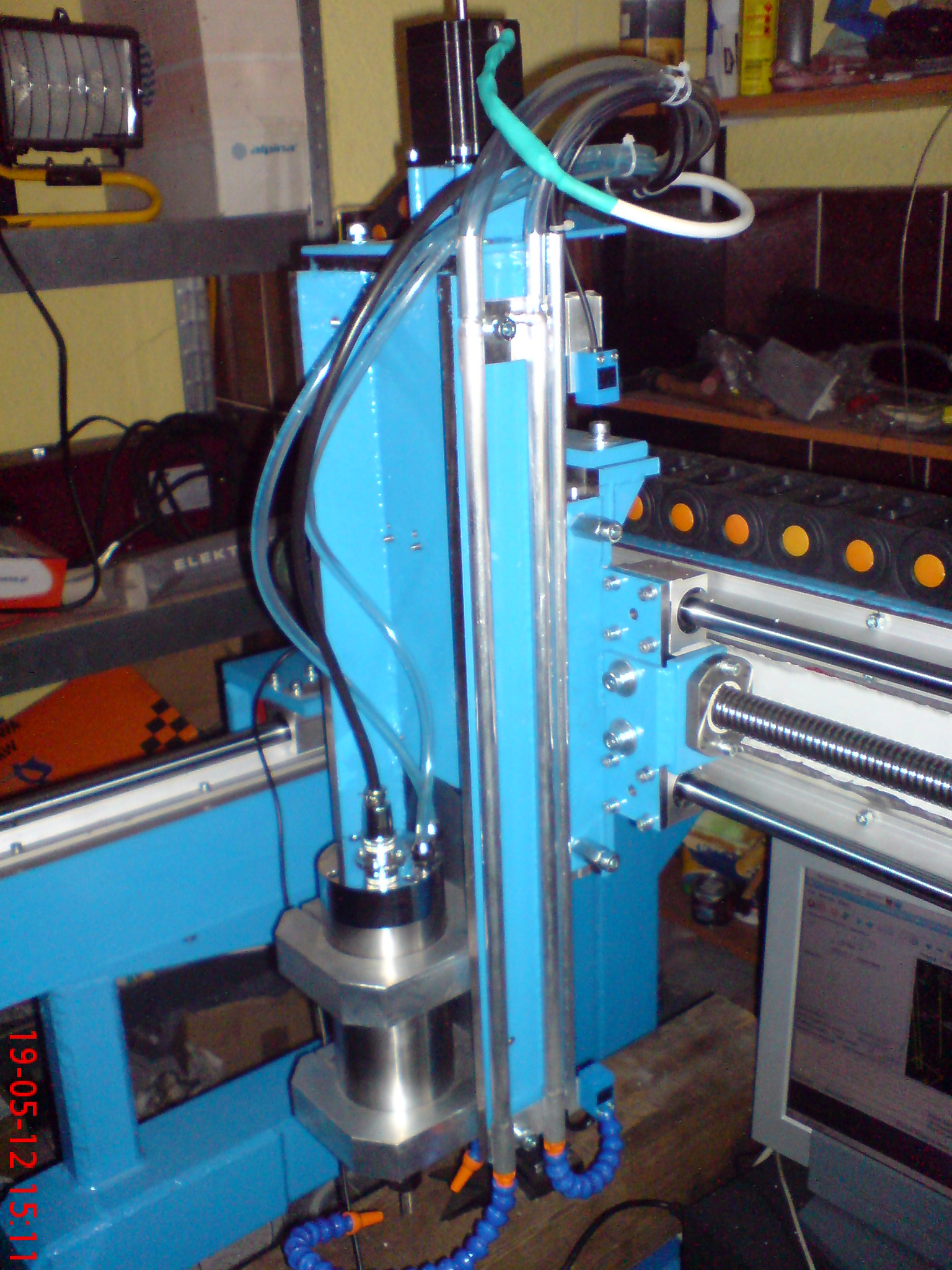

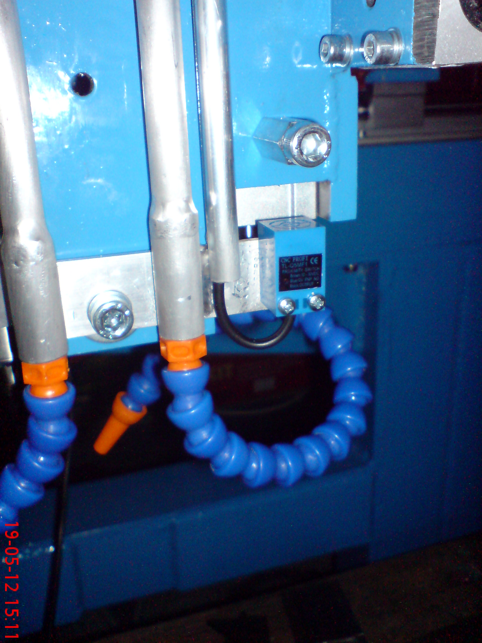

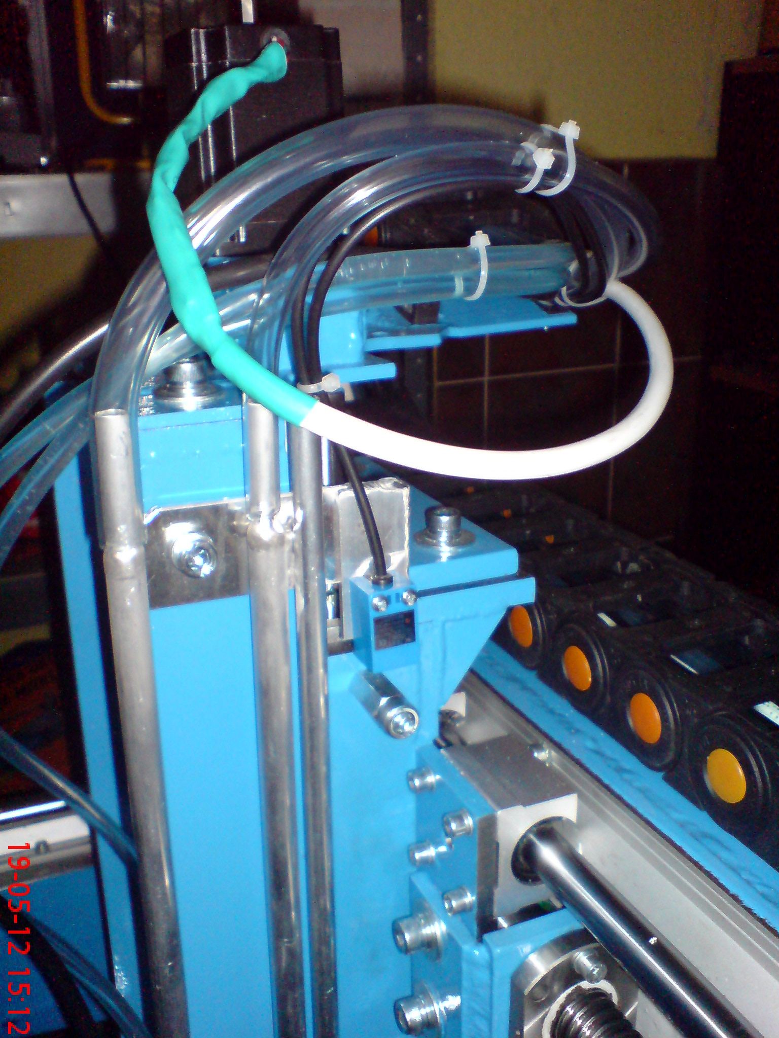

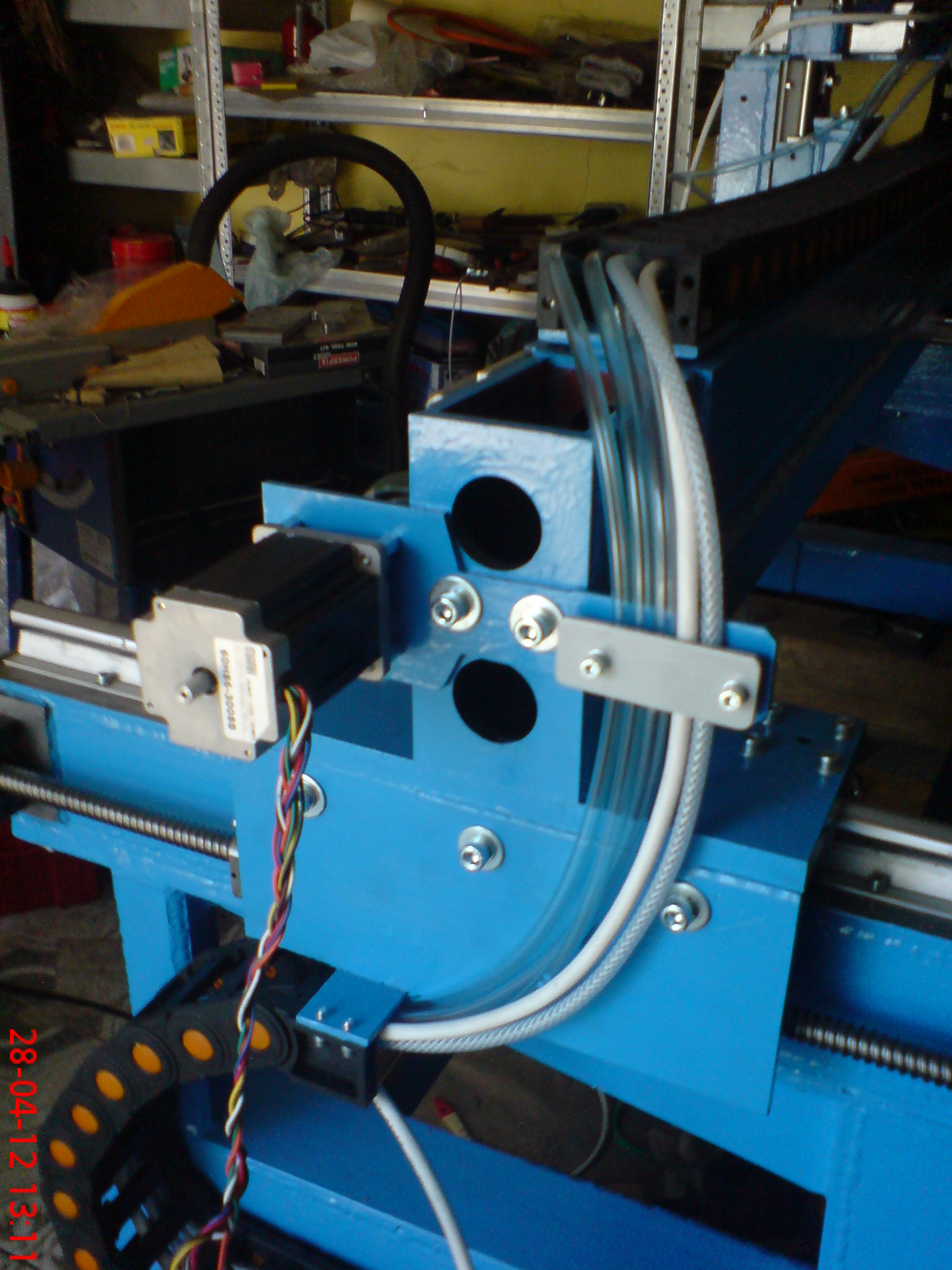

Kolejne prace, montaż krańcówek, montaż przewodów na Z-ce:
chciałem zaoszczędzić na tokarzu, więc redukcje robiłem za pomocą spawarki, wyszło jak widać, ale działać bedzie :smile: :
ech, przydałaby się jeszcze mała tokarka :smile:
kolejne prace

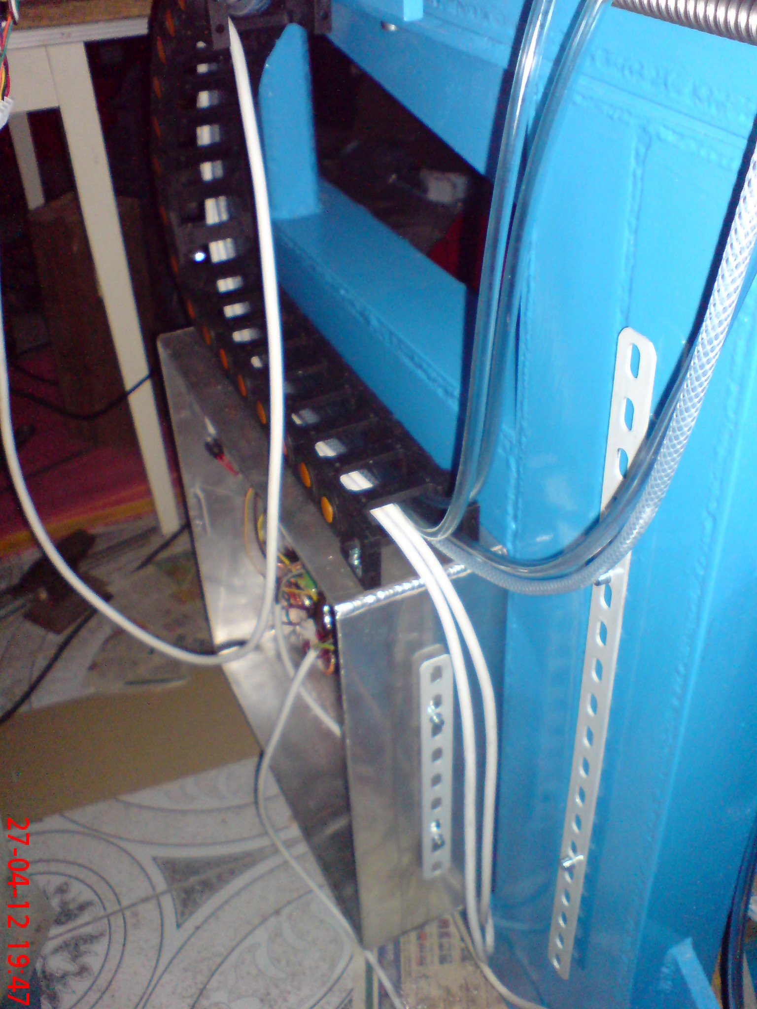

większe porządki w kabelkach:
