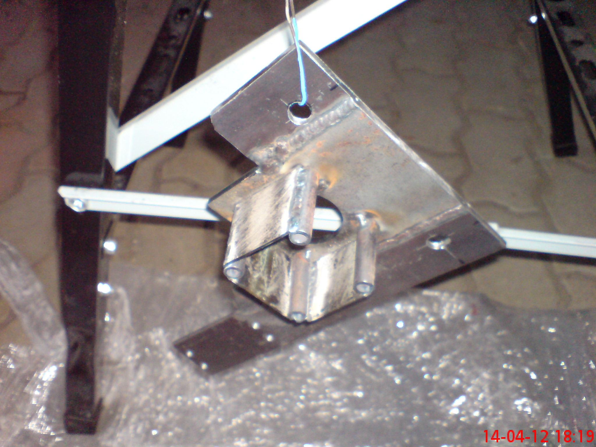

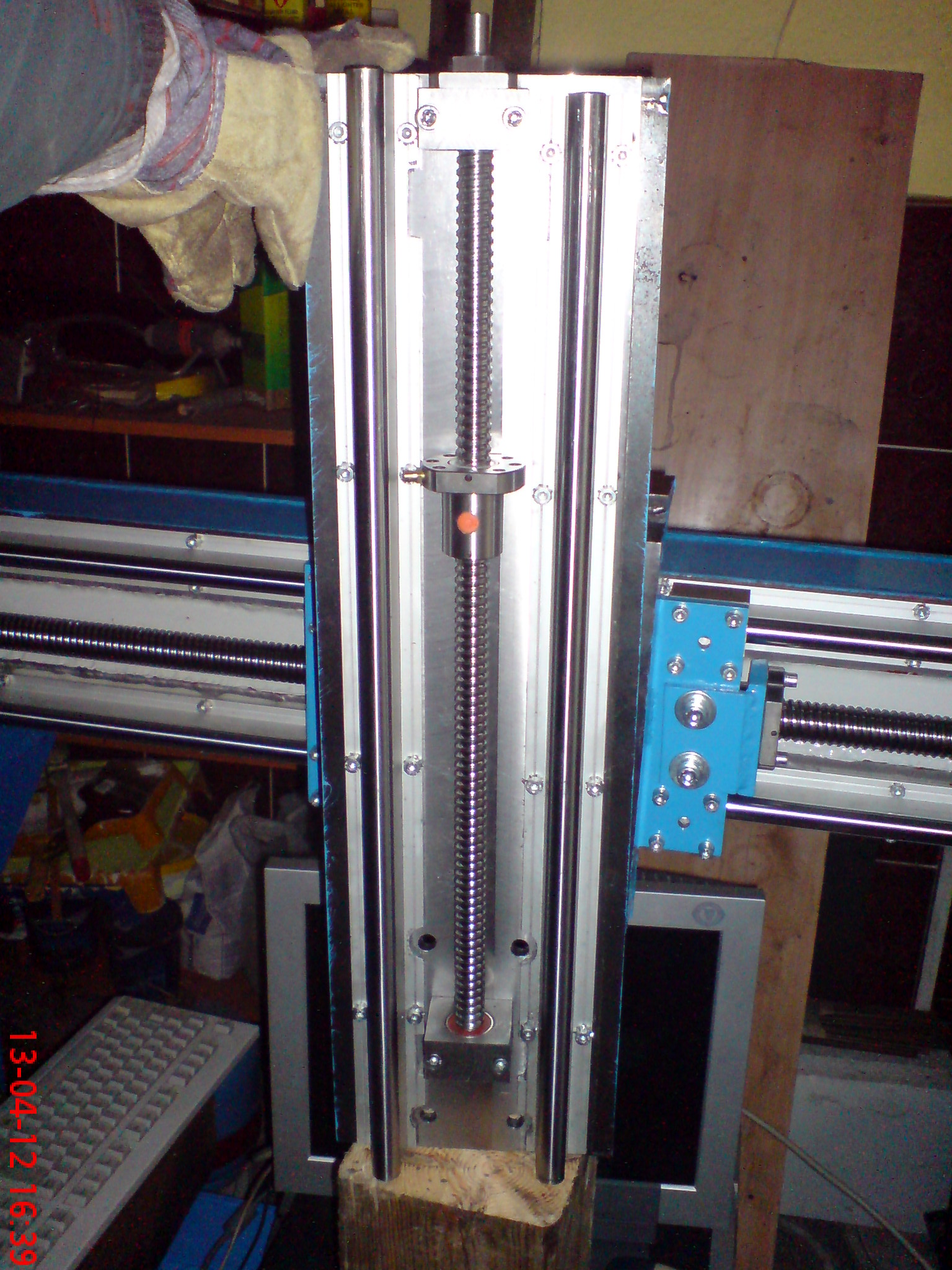

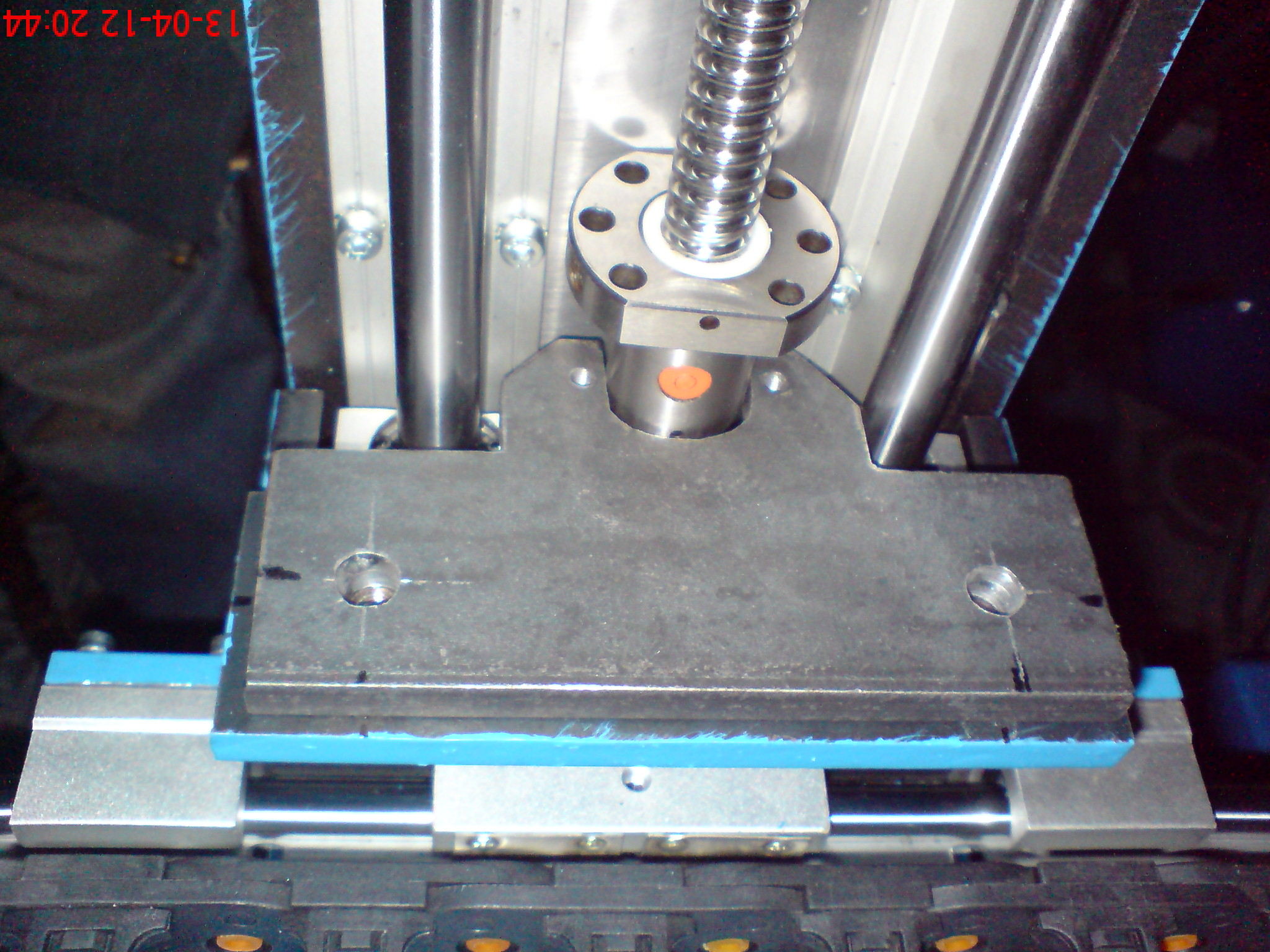

Małymi kroczkami, powoli ale do przodu - Z-ka praktycznie złożona:
pierwsze przymiarki na łożyskach:
a tu: szlifierka kątowa, ręczna wiertarka ( do dziś nie dorobiłem się choćby stojaka do wiertarki - wszystko wiercone "z ręki" ) i kawałek pilnika, czyli 100% amatorszczyzna:
ale działać, t.j. trzymać nakrętkę z Z-ką raczej powinno
A tu już zamontowany na gotowo uchwyt nakrętki:

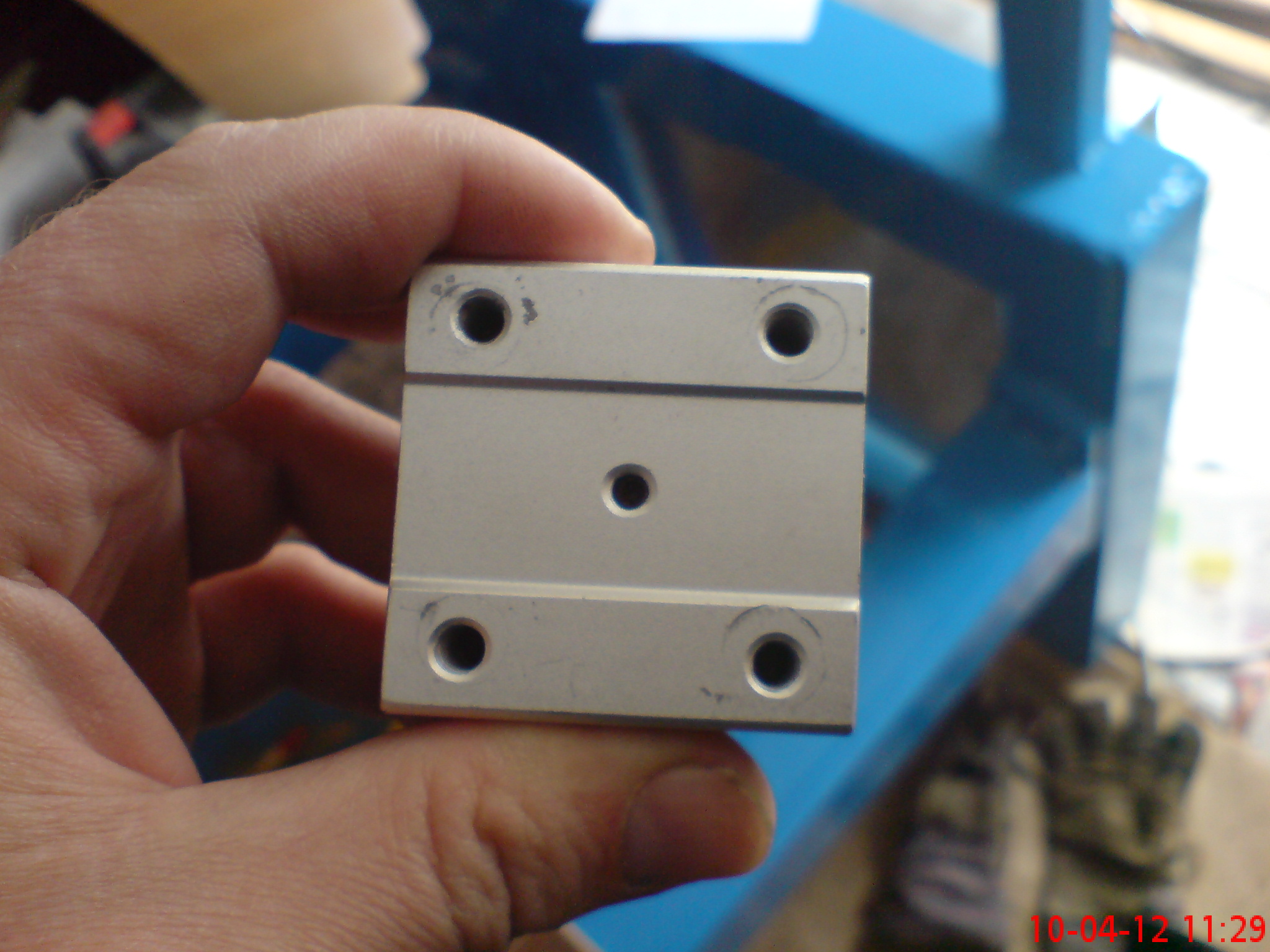

Luzów żadnych nie zauważam - suport z Z-ką wydają się sztywno zamocowane. Nie wierciłem otworów w łożyskach do kasowania luzów - po prostu dokładnie przyjrzałem się tym poltechowskim obudowom i okazało się, że to co cały czas brałem za dziurkę do smarowania łożyska:
to jest fabryczny kasowacz luzów, czyli dziurka z robaczkiem.... Ładnie się toto dokręca i kasuje wszelakie luzy. To tak dla potomności

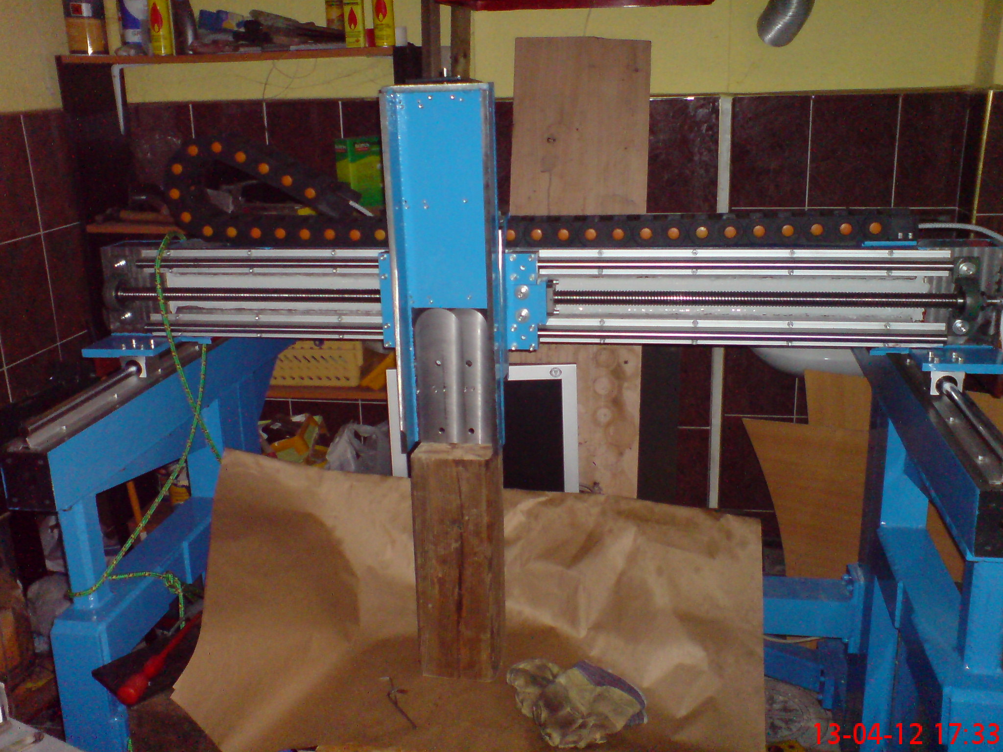

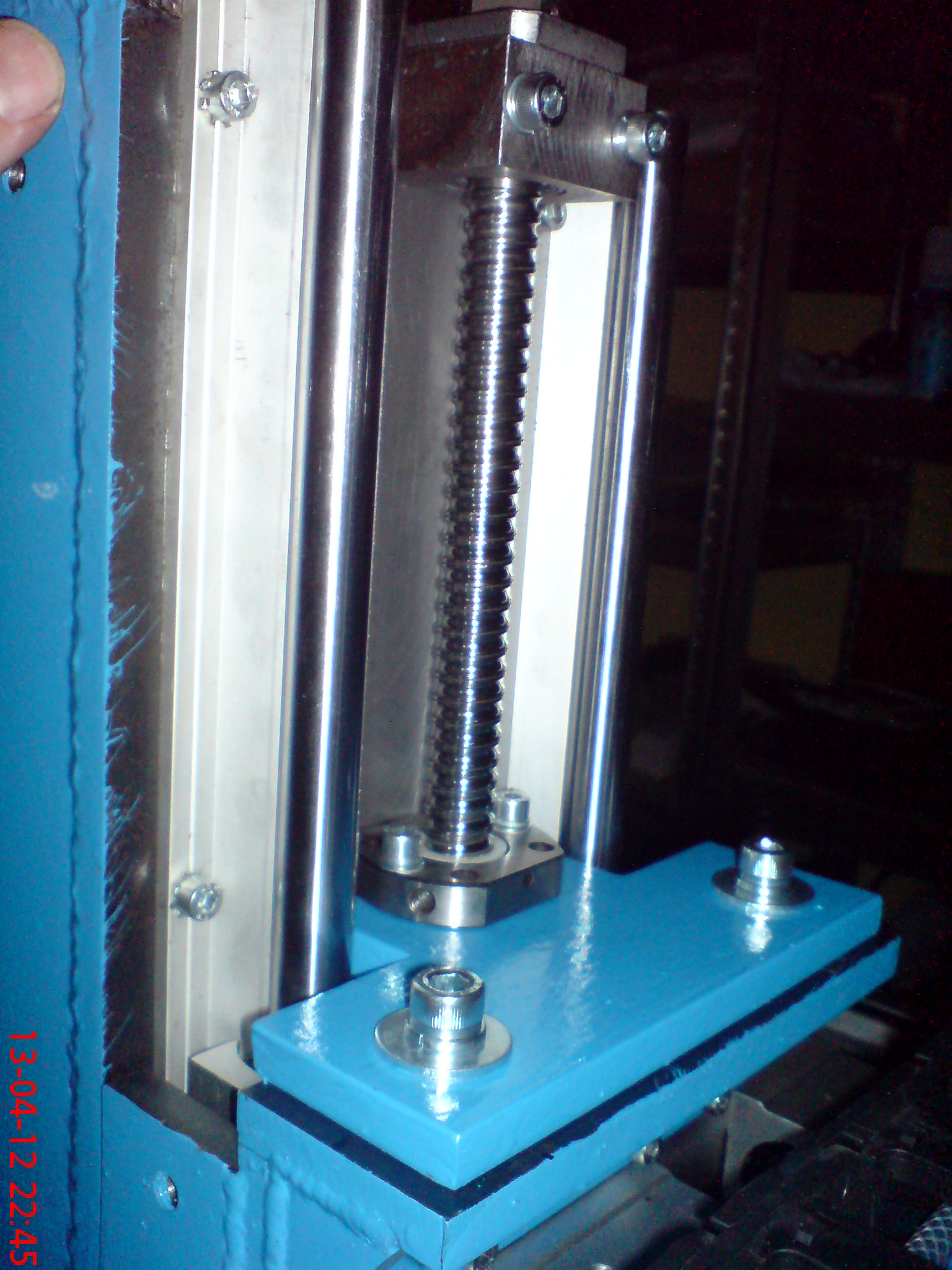

Wszystko jest poustawiane, na pierwszym filmie nie ma 6.6 m/s, ale na drugim jest, choć faktycznie wydaje się że tak szybko suport nie jeździ. Ale cały przejazd to 1000mm, na razie ograniczone do 800mm i te 800mm przejeżdża w niecałe 7 sek., więc z wyliczeń wychodzi to 6.6 m/min
Dziś kombinowałem nad mocowaniem silnika Z-ki, prowadnika przewodów itp. W końcu wymodziłem coś takiego - tu przed samym malowaniem:
Niestety, trochę sknociłem, co okazało się po malowaniu, jak sobie z tym poradzić myślał będę przez "łikend"
Tutaj próby Z-ki z podkręconym programem:
http://youtu.be/ibnfllyFpfc
próbowałem jeszcze podkręcać X - zostawiłem ostatecznie na 7200mm/min, może dałoby się jeszcze troszkę, ale nie chcę się za bardzo zbliżać do prędkości nadświetlnej 7800mm/min przy której zrywa na 100%
