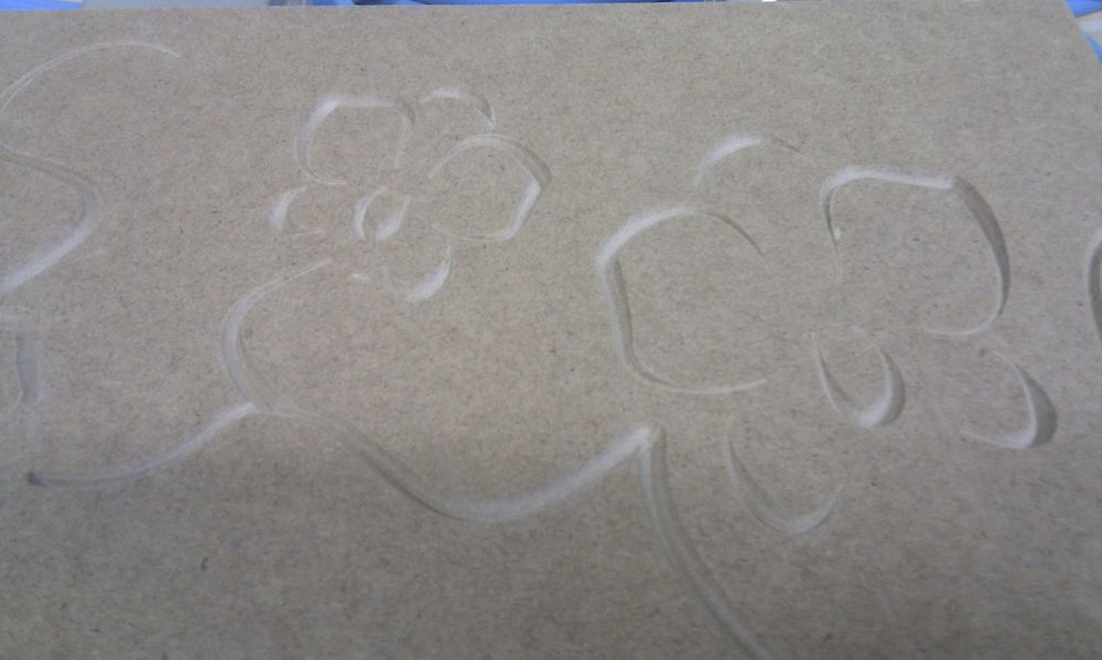

Dziś mała aktualizacja. W skrócie: dodano grawerowanie „3d” oraz możliwość podpięcia Joga.
Co do tego pierwszego. Umożliwia urozmaicenie grawerowania poprzez dodanie modulacji w osi Z, dzięki czemu można uzyskać efekty jak na załączonej fotografii (praca i foto kolegi Mitka). Więcej obrazków można zobaczyć tutaj (nie będę się powtarzał
) https://www.cnc.info.pl/topics78/cnccad ... t34424.htm
W archiwum z programem jako przykład jest załączony plik z obrazków (lilia.cam) (dzięki uprzejmości mitka). Więcej szczegółów u dołu, w przedruku z pliku „Zmiany!!!”

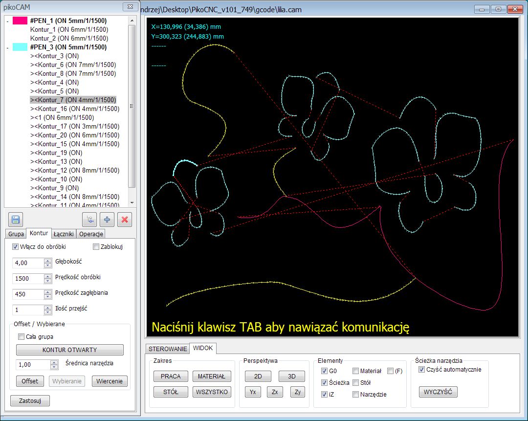

Zmiany!!
Dodano możliwość grawerowania "3D" w PikoCamie
Zasada jest taka: grupa, która ma być w ten sposób grawerowana musi mieć nazwę zaczynającą się znakiem #.
Natomiast nazwy konturów powinny się zaczynać:
">" głęboko na końcu konturu, płytko na początku
"<" głęboko na początku konturu, płytko na końcu
"><" głęboko na środku konturu, płytko na końcach
"<>" płytko na środku konturu, głęboko na końcach
bez powyższych znaków - jednakowa głębokość na całej długości konturu.
W tym trybie ignorowana jest liczba przejazdów (zawsze jeden)
Głębokość właściwa to głębokość wpisana w zakładce "grupa" a głębokość płytka
jest w polu głębokość łączników. Informacje zapisane w zakładce kontur są całkowicie ignorowane.

W PikoCamie dodano sterowanie chłodzeniem narzędzia. Sterowanie odbywa się w ten sposób, że przed każdym cyklem pracy G1,G2,G3 załączane jest wyjście Out2, a przed każdym G0 wyłączane. Opcję tą włączamy w „Operacje/ogólne”

Ustawienia dla chłodzenia Oki ale przydało by się jeszcze wersja z opcją gdy ktoś ma podłączone do tego wyjścia np wentylator który zbędnie by się wyłączał zawsze przy podniesieniu freza.
Już niedługo umieszczę kwiatuszki po lakierowaniu
No i dodam że prosi się dodać guzik z znaczkami <> >< < > bo edycja nieco upierdliwa nazw
No i jeszcze gdy już mamy g-kod w maszynie to widzimy gdzie frez jest uniesiony a gdzie opada gdy klikniemy wektor jednak gdy jesteśmy w CAM tego nie można zobaczyć a przydało by się bo nie zawsze wiemy w którą stronę mamy skierowane wektory...
Coś do przemieszczania ekranu też by się przydało dokładam się bo czasami trudno wyjechać tą rolką gdy mamy coś w rogu...

Co masz na myśli? Zasadniczo ścieżkę do wiercenia generuje przycisk „Wiercenie” Wpisujesz tylko głębokość i ilość przejść (czyli ile razy będzie łamany wiór) i tyle.Wiercenie zwykłe to wiem jak przeprowadzić, a da się jakoś z automatu pod każdy otwór zrobić cykl? Szukałem w tym temacie, ale coś nie mogę znaleźć informacji na ten temat.
Paski to nie... ale mogę zrobić tak, że kręcąc kółkiem z przyciśniętym SHIFTEM będzie przesuw ekranu w osi X a z CTRL w osi Y.gdyby umieścić w oknie wizualizacji paski przesuwu obrazu ,choć by jakieś maleńkie ( np. z prawej i na dole )
Włącz sobie w zakładce „Materiał/kontrola urządzeń” „zawsze ON” dla wyjścia Out2 i masz to o czym piszesz.Ustawienia dla chłodzenia Oki ale przydało by się jeszcze wersja z opcją gdy ktoś ma podłączone do tego wyjścia np wentylator który zbędnie by się wyłączał zawsze przy podniesieniu freza.
Z czasem dorobimy się gui. Na razie nie mam koncepcji jak to wszystko sensownie ożenić.No i dodam że prosi się dodać guzik z znaczkami <> >< < > bo edycja nieco upierdliwa nazw
Też zaczyna mi tego brakowaćNo i jeszcze gdy już mamy g-kod w maszynie to widzimy gdzie frez jest uniesiony a gdzie opada gdy klikniemy wektor jednak gdy jesteśmy w CAM tego nie można zobaczyć a przydało by się bo nie zawsze wiemy w którą stronę mamy skierowane wektory...
