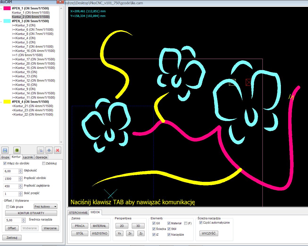

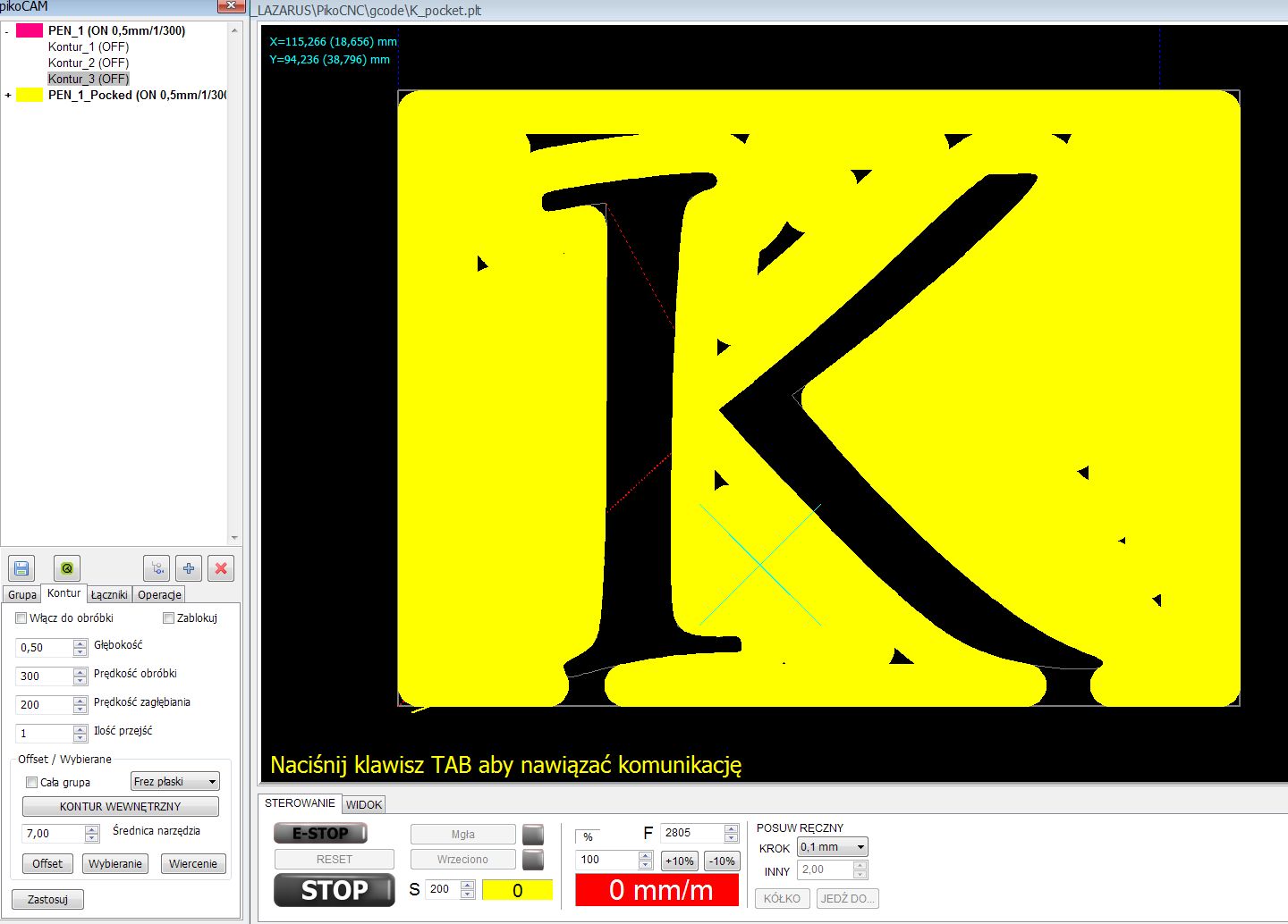

Witam. Mała aktualizacja
Dodałem wizualizację śladu freza na materiale. Dzięki temu od razu widać np. jak spisze się wybieranie w zadanych parametrach czy grawerowanie "3D". Dodałem też możliwość tworzenia linii z ręki w PikoCamie. Dzięki temu można np. „tuningować” niedoskonałości ścieżki wybierania. Opis na dole.
Mam kolejny powód do tego by zrobić zagłębianie metodą
Piękna pogoda dzisiaj :mrgreen:
Obrazek Obrazek
wersja 101.751 z dnia 16.03.2012
W PikoCamie dodano wizualizację śladu freza na materiale. Wizualizacja jest robiona według parametrów ustawionych w zakładce „Kontur/Offset/wybieranie”
Dodano możliwość dodania „z ręki” konturu linii do PikoCama. Robimy miarką jakiś odcinek który ma zostać dodany i (cały czas trzymając LKM) naciskamy klawisz „A”. W aktualnej grupie pojawi się utworzony odcinek.

#339
Post napisał: mitek » 16 mar 2012, 19:45
Frez PALCOWY a nie płaski chyba się to nazywa :) no i proponuje taki parametr przenieść w miejsce dodawania i edycji freza.
Widzę że moje lilie Cie wciągały :)
Zamiast ukrytych funkcji typu LKM + A proponuje dodać do zakładki OPERACJE np kolejną zakładkę o nazwie DODAJ i tam dodać tą linie... krzywą okrąg łuk czy jakąś łamaną te podstawowe czasami się przydadzą :)
No i można tam też dodać (w zakładce OPERACJE) zakładkę edycji konkretnych wektorów gdzie można by edytować te podnoszenia i opuszczania frezów...
Co do pogody to ładna ładna : :twisted:
A dodaj proszę możliwość zmiany koloru który jest za G-kodem :)
W części Offset/wybieranie guzik KONTUR OTWARTY powinien też informować o możliwości zmiany kierunku którą daje jak się go kliknie :)

Post napisał: cosimo » 17 mar 2012, 13:02
Frez PALCOWY a nie płaski chyba się to nazywa...
Piętnaście minut przed wysyłką jeszcze tak było, ale coś mnie tknęło aby zajrzeć do internetu i okazało się, że w sprzedaży są frezy palcowe z wszelakimi zakończeniami – zgłupiałem – i zrobiłem „frez płaski” ;-)
Zamiast ukrytych funkcji typu LKM + A proponuje dodać do zakładki OPERACJE...
Generalnie już od dłuższego czasu kombinuje jak tu przebudować cam-a żeby było wygodniej. Mam pytanie (do wszystkich) z tym związane: czy wykorzystujecie pola w zakładce „kontur” do ustalania parametrów pracy czy tylko ustalacie hurtowo w zakładce „grupa” ? Pytam bo chcę to zlikwidować (parametry w zakładce kontur)
