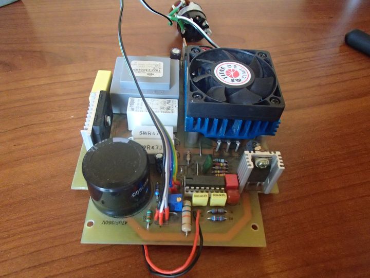

Poniżej opisze sterownik.
W pierwszej wersji rozważałem zastosowanie silnika na prąd stały od jakiegoś skutera. Ten wariant został porzucony z uwagi na konieczność wykonania przetwornicy, którą byłoby bardzo ciężko włożyć do istniejącej obudowy tokarki. Obecnie na nowych rdzeniach proszkowych Ferroxcube jest to wykonalne.
Kolejne rozważanie to zastosowanie silnika bez szczotkowego. O ile sterownik nie stanowił by większego problemu to zaporą okazała się być cena motoru. Według mnie jest to najlepszy napęd do takich maszyn. Rozwiązanie takie jest bezawaryjne i praktycznie uzyskujemy napęd o bardzo małej emisji hałasu.

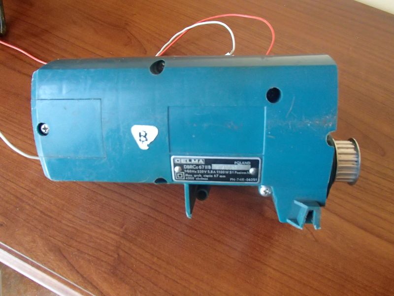

Ostatecznie jako napęd został wybrany silnik od pilarki elektrycznej Celma, mocy 1100 Wat.
Jest to silniki uniwersalny klasyfikowany jako silniki prądu zmiennego, jednak nie do końca jest to prawda. Silniki komutatorowe szeregowe obracają się w tym samym kierunku niezależnie od biegunowości zasilania - czyli powinny prawidłowo pracować przy zasilaniu
prądem zmiennym jak też stałym (dlatego nazywane są silnikami uniwersalnymi).
Sterowanie fazowe takiego silnika na dłuższą metę jest mało efektywne. Silnik w praktyce się grzeje i ma duże spadki momentu obrotowego. Do takiego sterowania najlepszy jest układ U2010B dość powszechnie stosowany w elektronarzędziach Bosch.

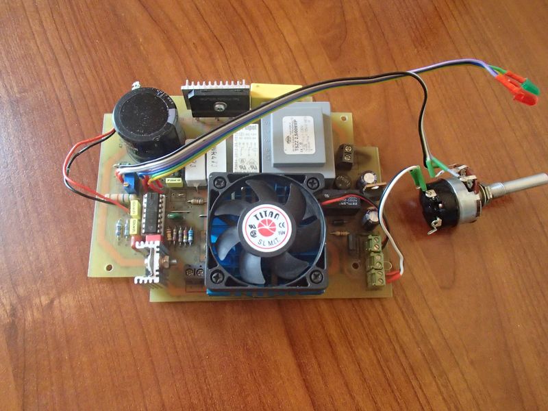

Zdecydowałem się na zasilanie prądem stałym uzyskanym bezpośrednio z sieci 230VAC, który po wyprostowaniu i filtracji daje nam 320VDC. Metoda sterowania momentu i prędkości obrotowej to oczywiście pulse-width modulation. Problemem może wydawać się wyższe napięcie zasilające od normatywnego . Jednak w takich zastosowaniach bez celowe jest budowanie przetwornicy obniżającej napięcie do 230VDC. Tutaj troszkę podstawowych informacji o silnikach http://ep.com.pl/files/4897.pdf
Do kontroli i regulacji silnika użyłem specjalizowanego układu scalonego zaprojektowanego celowo do sterowania silnikiem DC z sieci energetycznej. Scalak ma zabezpieczenie temperaturowe dla silnika i zatrzask nie pozwalający na ponowne włączenie bez resetu napięciowego. Sterownik został wykonany w typowej aplikacji dla U2350B, łącznie z przełącznikiem trybów pracy. Ten ostatni jest zbędny do napędu tokarki i został już usunięty (był zamontowany eksperymentalnie). Jednak sama aplikacja U2350B to dopiero połowa sterownika, który posiada następujące założenia/bloki.
- generator PWM
- ochrona termiczna silnika,
- możliwość termicznego chronienia innych punktów, np. tranzystora kluczującego,
- po zaniku napięcia auto wyłączenie sterowania i ręczny start od zera
- wentylator chłodzący
- gabaryty pozwalające zamienić stary sterownik
- zmiana obrotów
- podczas zmiany kierunków obrotów ma się automatycznie wyłączyć napięcie tak aby
ponowny rozruch odbywał się od zera
Założenia te służą zapewnieniu bezpieczeństwa tak aby maszyna zostawiona na pełnych obrotach po zaniku napięcia ponownie się nie uruchomiła, to samo tyczy przełączania kierunków obrotów, gdzie w fazie zero pozostający trójstanowy przełącznik mógłby włączyć napięcie na silnik.
Schemat sterownika jest wersją beta i przewidywał kluczowanie dwóch mofetów, co oczywiście się nie sprawdziło z uwagi na duże pojemności bramek. Do kluczowania powędrował pojedynczy tranzystor IGBT

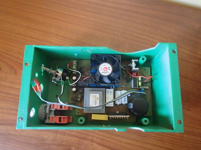

Sterownik poprawnie współpracuje z silnikiem, przy niskich obrotach nie nagrzewa się silnik jak też sam sterownik. Zobaczymy jak się będzie spisywał w tokarce. Zdjęcia sterownika wkrótce.
[ Dodano: 2012-11-04, 12:12 ]

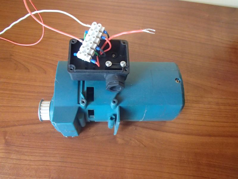

Zdjęcia silnika po modernizacji.
Poniżej sterownik
