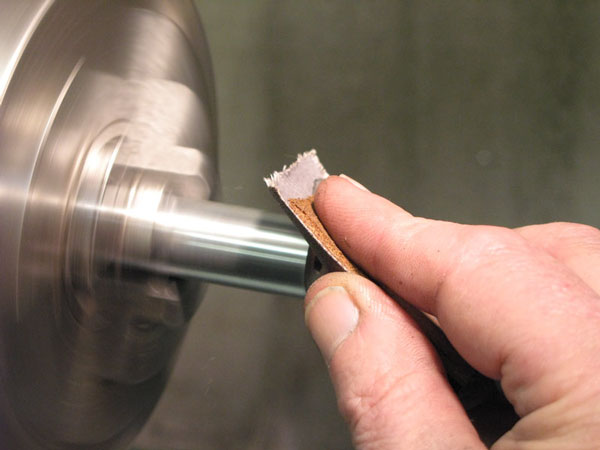

pitsa pisze:... ale szkoda, że u nas nie ma takich stronek, z różnymi przydatnymi drobiazgami, czy też giełdy ofert gdzie można zamówić dorobienie tako czy owego, jak na przykład tych kółek. :-)
Żeby ten post nie był o niczym: Proste usprawnienia w warsztacie.
Hmm...
Z tej samej strony:
Co prawda pisze coś o skórze jako podkładce pod papier, i jest jeszcze jedna porada gdzie wpycha łapę do elementu w uchwycie :-(. Aczkolwiek pomysły ciekawe :-)
Z mojej strony:
1. patyczki do lodów (drewniane) jako łopatki do kleju itp. łatwo przyciąć do wymaganego kształtu.
2. strzykawka do tego samego celu
3. pudełka (kartony) po owocach (warzywach) z Lidla - te mniejsze - jako szuflady na półkach.
