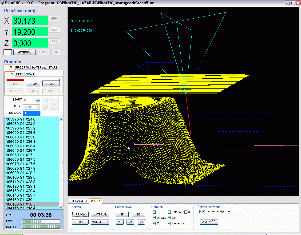

No i wstępnie jest skanowanie.
Próby przeprowadziłem skanując fototranzystorem diodę IR. W archiwum jest kilka przykładów skanu w zależności od prądu diody. W tej chwili wyniki skanowania są zapisywane jako G-kod lub BMP ale zrobię jeszcze „chmarę punktów”. Postęp skanowania widać na ekranie praktycznie w czasie rzeczywistym (aktualizacja co 5 sek) . Skanowanie przebiega dwukierunkowo i może przebiegać z prędkością jaką maszyna wydoli – pamietać trzeba tylko, że nie można przekroczyć 800 sampli na sekundę. Wersję programu ze skanowaniem zamieszczę pojutrze.
Chmura punktów będzie w takiej konwencji:
1.2 3.5 7.8
1.3 3.5 7.5
... idt.
Chyba, że ktoś ma uwagi.
1.2 3.5 7.8
1.3 3.5 7.5
... idt.

No fajnie, fajniecosimo pisze:No i wstępnie jest skanowanie...
To ja tradycyjnie mam propozycje racjonalizatorska
Moze bys uwzglednil skanowanie obiektow symetrycznych -
w jednej i dwoch plaszczyznach ?
Przyklad - skanujac typowy talerz wystarczyloby zeskanowac
cwiartke obiektu, a pozostale trzy cwierci skopiowac odpowiednio
odbijajac lustrzanie. To by znacznie przyspieszylo skanowanie...
