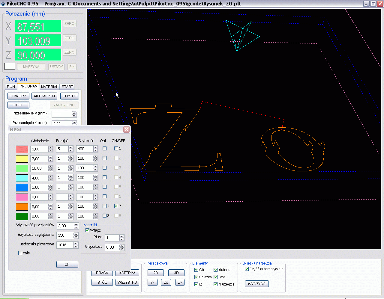

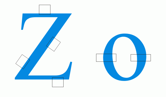

Kolejny raz zmieniłem wersję programu sterującego. Tym razem główna zmiana zaszła w imporcie HPGL – dodałem możliwość tworzenia łączników – czyli fragmentów „niedociętych” aby wycinany element trzymał się nadal z materiałem. Jak robi się takie łączniki – po prostu rysuje się je rezerwując jedno pióro tylko na ten cel. W pierwszym miejscu gdzie pióro łącznika przecina kontur zaczyna się łącznik - W następnym miejscu gdzie pióro łącznika przecina kontur kończy się łącznik – stąd prosty wniosek, że liczba przecięć musi być parzysta
. Łącznik nie może obejmować też miejsca gdzie kontur się zaczyna i kończy. A.. i jedna linia przecinająca wykorzystywana jest w jednym konturze tylko raz!
Myślę, że obrazki poniżej bardziej wytłumaczą o co chodzi. Opcje do manipulacji łącznikami są w prawym dolnym rogu okna HPGL (grupa „Łącznik”). Można tam wybrać, które pióro zawiera łączniki, i jaką głębokość mają mieć. Oczywiście działa to też w przypadku cięcia materiału w wielu przejściach – można to sprawdzić samemu. Przykład z obrazka poniżej znajduje się w archiwum razem z programem („rysunek_zo.plt”).

Zamieściłem dziś aktualną wersję programu w której pojawiło się coś co nazwałem pikoCAM. Co nam to daje: zarówno pliki HPGL jak i DXF wczytywane są tak samo (do PikoCama.
- DXF-ach dodałem rozróżnianie warstw.
- Możliwość zmiany kolejności obróbki – metodą drag&drop możemy przesuwać kontury i całe grupy w hierarchii na liście.
- Możliwość nadania specyficznych parametrów obróbki pojedynczym konturom.
- Możliwość zmiany kierunku wykonania pojedynczego konturu.
- Proste operacje przesuwania/obracania i kopiowania konturów i całych grup.
- Oraz obsługę łączników oczywiście.
Informacje praktyczne:
Jeżeli klikniemy prawym klawiszem myszy na jakiś wektor na ekranie zostanie podświetlony kontur, do którego on należy. Jeżeli zrobimy to samo z przyciśniętym „Ctrl” zostanie podświetlona cała grupa do której kontur należy. Aby przesunąć zaznaczony obiekt myszką należy przytrzymać „Shift” następnie przytrzymując LMB...
Każdej zmianę parametrów obróbki należy zakończyć naciskając „Zastosuj”.
Przycisk „Zastosuj na wszystkie” powiela parametry na wszystkie grupy – ale uwaga tylko te przy których postawiliśmy „ptaszka” z lewej strony!
Łączniki
Po pierwsze na grupie która zawiera łączniki musimy zaptaszyć „zawiera łączniki” następnie w zakładce „Łączniki” klikamy na generuj łączniki. Jeżeli nie zmieniamy położenia łączników wystarcz to zrobić tylko raz. Głębokość łączników ustawia się indywidualnie w każdej grupie. Uwaga - łączniki póki co nie działają na G2 G3
To tak w wielkim skrócie – ale to nie wszystko o czym trzeba by napisać – a może komuś jakieś pytania się nasuną?

Na zdjęciu PikoCAM
