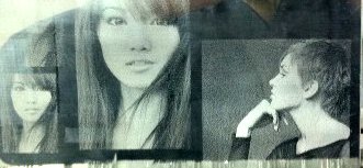

No - a oto wynik kucia. Wykonał go mój klient, p. Wodarczyk w programie STEP2CNC wersja jeszcze 2.2, algorytmem "Grawerowanie w kamieniu".
Efekt - moim zdaniem znakomity!

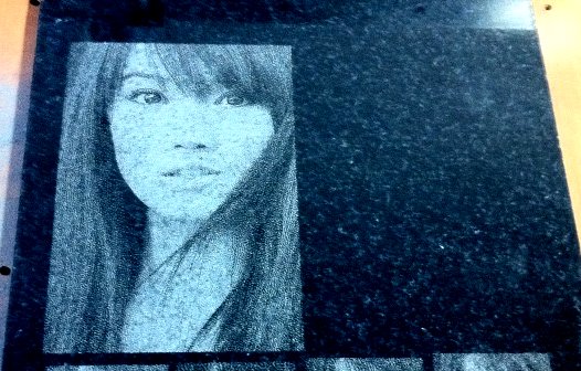

To i ja pokażę fotki z pierwszych prób wykucia "naszej forumowej" chineczki :)
Granit (troszkę piegowaty ale do prób się nadaje):
stal nierdzewna :)

Post napisał: prokopcio » 09 lut 2011, 17:44
Piotr Rakowski pisze:Gratulacje, że maszyna Pyffela jest sterowana Twoim sterownikiem i oprogramowaniem!
dzięki, nie koniecznie moim :) to już klient końcowy sobie decyduje jaki program chce wykorzystać i nie jest mój program w żaden sposób związany z maszynami Pyffel ani z żadnymi innymi, w tym wypadku tylko testowaliśmy właśnie algorytm do kucia w kamieniu/grawerowaniu w szkle itp, ... oraz głowicę kującą "Pyffel".

Post napisał: prokopcio » 09 lut 2011, 22:11
pulek pisze:CNConv również ma opcję grawerowania w kamieniu, jak widzę "mniej sprawną" niż step2cnc
Nie chciałbym podważać tego zdania ale to chyba tylko kwestia doboru i przygotowania bitmapy. Np ten orzełek jest robiony identycznie ale efekt końcowy jest wg mnie wyraźniejszy :
Tutaj jego wykonanie :
pulek pisze:prokopcio napisał/a:
aktualnie prędkość jest znacznie większa.
tzn jaka?
te wszystkie filmiki przedstawiają wszystko w prędkościach bezpiecznych (fazy testów) i przykładowo jak fotka 20x15cm wykonywała się około 2h teraz czas wykonania tego samego zdjęcia został skrócony do około 50minut. Wiem, czas nie powala ale obróbka tym sposobem nie należy do szybkich.

Post napisał: Piotr Rakowski » 10 lut 2011, 08:16
