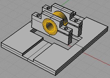

Napinacz paska zębatego i oś X skończona, można odpalać silnik. Śruba?
A proszę bardzo skończona i chodzi miodzio:
i ze stolikiem teowym:
A tak wygląda napinacz paska zębatego osi Z, jeszcze muszę dopracować, ale tak to będzie wyglądać:
