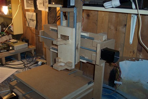

Czasami widuje tu na zdjeciach, z prawej strony, kolega Radek27 -chyba - dosc dokladnie to wszystko w mdf zrobil.
Nie wiem czy ten link bedzie dzialal.
www.cnc.info.pl/album_personal.htm?user_id=6169
Ja do mojej pierwszej zabawki w celach edukacyjnych z 5 lat temu dalem normalne sruby i nakretki kupione w sklepie z czesciami do samochodów, a lozyska byly w silniku:-)
Niestety nadaje sie tylko do styropianu. Teraz szkoda mi jej wyrzucic. Jak chce cos nowego sprawdzic, to wszystkie testy sie na niej odbywaja.

Wielkie dzięki kak, właśnie tak osadzę łożyska jak Radek27, i jeszcze chyba też użyję nakrętek wałeczkowych.
Fajna maszynka, ale chyba strasznie wiotka?
Więc wiem już jak osadzić łożyska w drewnie, teraz pozostaje kwestia sprężyny do osi Z i silników.
Twardość sprężyny rozumiem że będzie zależała od ciężaru karetki (tak to się nazywa?) z wrzecionem, i ma sprawiać, że karetka po odłączeniu prądu nie opadnie, ale przesunie się w górę. Myślę że najlepsza będzie jak najdłuższa sprężyna "rozciągliwa", czy dobrze myślę?
Silniki. Oprawcafotografii użył silników 2Nm bez przekładni i z tego co zrozumiałem to śmigało w miarę ok, u mnie będzie przekładnia 1:3 więc powinno być lepiej, tym bardziej, że chyba wystarczy mi sterowanie pełno-lub półkrokowe, czyli najlepsze pod względem momentu (chyba). Zmierzam do tego, że wydaje mi się, że silniki 2Nm powinny starczyć. Co o tym sądzicie? Silniki 3Nm są prawie 2x droższe, więc wolał bym tutaj też trochę zaoszczędzić, ale jeśli ma to sprawić, że maszynka będzie bezużyteczna to zrezygnuję z tej oszczędności.

oprawcafotografii
- Posty w temacie: 19
- Posty: 6366
2Nm wystarcza bez problemu.pastazkota pisze:...

oprawcafotografii, super, użyję 2Nm, ale zostawię na wszelki wypadek miejsce na 3Nm.
Zacząłem teraz projektować maszynkę, niestety, to mój pierwszy kontakt z programem 3d (użyłem SketchUp, bo chyba najprostszy). Na razie, nie projektowałem samych napędów, tylko samą konstrukcję. Ma ona być ze sklejki 18mm (w niektórych miejscach podwójnej), łożyska liniowe podparte 20mm.
Proszę o uwagi:
