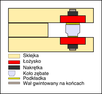

Tak właśnie myślałem, że można przesuwać silnik albo zrobić rolkę przesuwaną, ale nie bardzo mam pomysł jak zamocować i ułożyskować oś w drewnie: mógłbym nawiercić sklejkę z obu stron, żeby umieścić tam łożyska i jeszcze do tego otwór na oś i to skręcić, ale obawiam się, że to rozwiązanie jest fatalne, bo albo oś nie będzie prostopadła, albo się wręcz wyłamie. A jeszcze trzeba zrobić tak, by dało się tę oś przesuwać :/
Pozdrawiam!

Możesz zamocować koła na "kawałku blachy", a ten dopiero przykręcić do "drewna". Blachę można wyciąć na laserze.

Post napisał: pastazkota » 18 paź 2010, 22:47
Dzięki pitsa!
A ile takie piasty kosztują u tokarza?
Myślałem też nad takim rozwiązaniem jak w załączniku (uwaga, co wrażliwszym ludziom mogą pęknąć oczy). Czy takie coś może działać?
