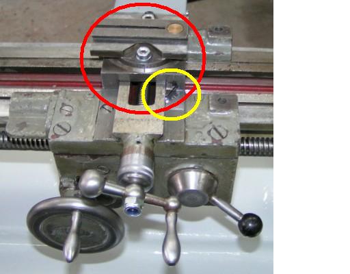

Jeżeli się da, to tymi dwoma nakrętkami na śrubach. Śruby bez łba są wkręcone w korpus do oporu ( sprawdź na wszelki wypadek), nakrętki dociskają płytkę kasując luz. Jeśli przód się udał, to tył chyba też da się wyregulować.

Zrobiłem za radą kolegów. Odkręciłem śrubkę od spodu i wałek wyszedł. Do tej pory byłem pewien, że to tulejki są ustalone a wałek obraca się w nich. Jednak podtoczenia na wałku potwierdzają , że jest to zamierzone przez projektanta tokarki. Trochę inaczej wygląda to na rysunkach. Teraz będę musiał rozwiercić nieco otwór w korpusie i wykonać nowe tulejki, wcisnąć je na wałek i następnie przetoczyć je w kłach (są nakiełki) na wymiar otworu. A może warto zrobić jeszcze w każdej rowek podłużny 1 mm ?

mam pytanko do wszystkich fachowców-jak wycentrować uchwyt tokarski???jak go ustawić by nie było bicia???poprzedni właściciel kupił uchwyt 4 szczękowy 100mm i tak go zostawiłem-są nowe łożyska na wrzecionie i zlikwidowane luzy.wkręciłem w uchwyt nowe wiertło i dojechałem do niego nożem i w pewnym miejscu ociera i wnioskuje z tego że jest bicie.tylko jak się go pozbyć?na lekko popuszczonym uchwycie ustawie że jest ideał a po dokręceniu śruby która go trzyma wszystko się knoci-może ktoś z was koledzy wie jak to zrobić-proszę o pomoc[/b]
[ Dodano: 2010-01-29, 20:11 ]
i jeszcze jedno-jak wygląda śruba która powinna być w miejscu oznaczonym żółtym kołem???
[ Dodano: 2010-01-29, 20:12 ]
i jeszcze jedno-jak wygląda śruba która powinna być w miejscu oznaczonym żółtym kołem???Obrazek

Tulejki na zdjęciu są oryginalne albo wymienione przez poprzedniego właściciela. Tokarka jest poznańska. Ale zarówno one jak i ich gniazdo jest wyrobione.
Śrubka M4, część z gwintem ma 21 mm, dalej pierścień 6,7x 2mm i łepek 4mm pod śrubokręt.

czyli nikt mi nie powie jak jak centruje uchwyt???a jak wygląda ta śruba w tym żółtym kole???czy po wycentrowaniu uchwytu wykręca się tą śtubę???ja mam w uchwycie gwint M5 pod taka śrubkę

Post napisał: BYDGOST » 30 sty 2010, 12:39
majkel200 pisze:a jak wygląda ta śruba w tym żółtym kole???
śrubę masz na zdjęciu powyżej

Post napisał: Andrzej 40 » 31 sty 2010, 13:30
majkel200 pisze:a jak wygląda ta śruba w tym żółtym kole???czy po wycentrowaniu uchwytu wykręca się tą śrubę???ja mam w uchwycie gwint M5 pod taka śrubkę
Oryginalny gwint to M4, widocznie masz przegwintowany otwór. Śrubą reguluje się luz posuwu poprzecznego przez przesuwanie klina. Po jej wykręceniu (?) sanki posuwu będą luźne. Co to ma wspólnego z centrowaniem uchwytu? O jakim uchwycie piszesz ?
