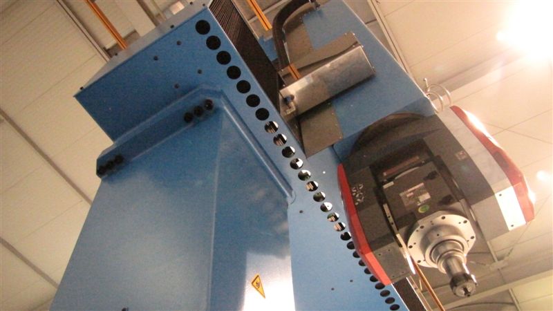

Post napisał: cnc3d » 27 sty 2010, 23:00
To są dwie maszyny pięcioosiowe.
2000x3000x1000 waga 6t
wys. 4500 dług. 4800 szer. 3300
i 3500x2200x1000 waga 10t
wys. 4600 dług. 3200 szer. 4900
Prędkości robocze do 0.5m/s i przyspieszenie do 0.6g
Wrzeciona 12kW chłodzone cieczą.
Maksymalna moc serwo napędu bramy 9kW
Trochę ciasno na halach. Na raz produkowane jest ok 25 maszyn, a się wszystkie wielkie teraz trałiły.

Post napisał: bartuss1 » 28 sty 2010, 08:07
no to juz wiem czemu tyle kosztują - głowica hsk i jaeger w srodku - pierwsza focia od gory

Post napisał: paulg » 28 sty 2010, 10:40
bartuss1 pisze:głowica hsk
Mi to na HSD wygląda :wink: - oczywiście o producenta wrzeciona/głowicy chodzi
