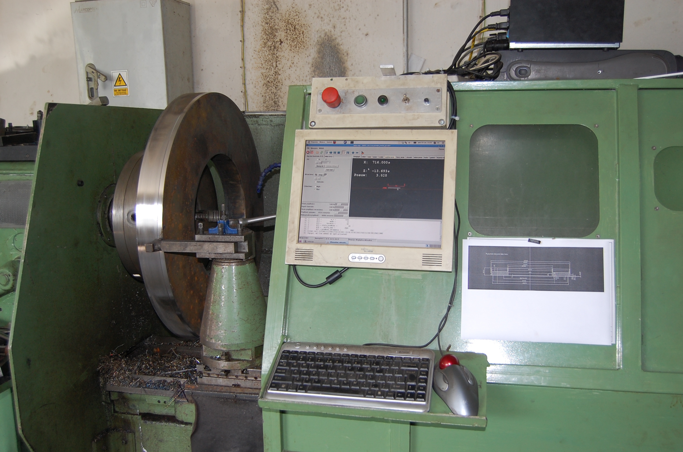

Trafił się z poniedziałku forumowy drobiażdżek do obróbki.

Post napisał: IMPULS3 » 22 cze 2015, 18:31
kamar pisze: forumowy drobiażdżek
Z forum to on ma tylko wspólną wagę, ten krążek= forumowa frezarka. :)
A tak przy okazji to jak się dobrze przyjrzeć to widać które klawisze są najczęściej używane. :)
syntetyczny
Posty: 2668
Lokalizacja: Elbląg
#254
Post napisał: syntetyczny » 22 cze 2015, 21:25
Ja swojego czasu wymontowywałem płytki pcb z klawiatur i motałem takie pseudo klawiatury przemysłowe, gdzie były tylko najważniejsze klawisze :mrgreen:
