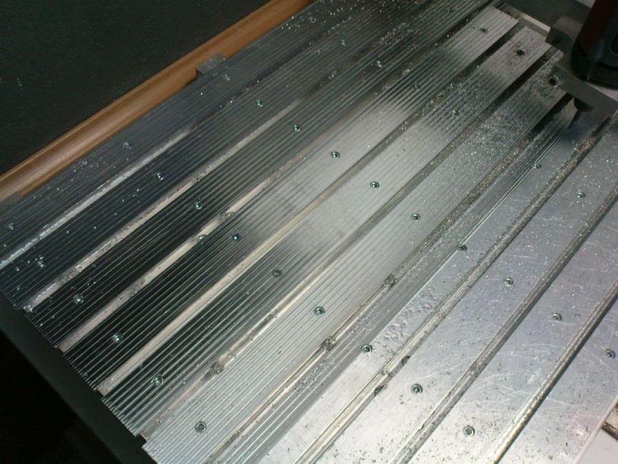

Bbuli
Posty: 882
Rejestracja: 10 mar 2007, 19:43
Lokalizacja: Rumia
#69
Post napisał: Bbuli » 26 kwie 2011, 08:35
No nie było czasu na kombinacje.Jako blat Obrazekalu grube 15mm i płaskowniki 40x15.

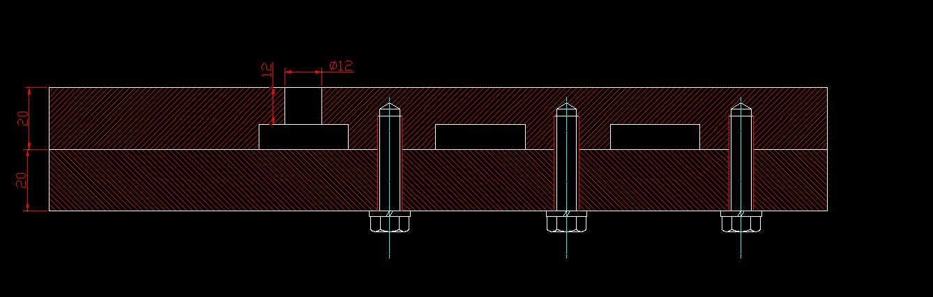

Post napisał: tomolc » 26 kwie 2011, 13:02
A ja jednak z 40 mm rezygnuje i robię składany z dwóch 20 mm grubości Al
Jedna dolna trasuję i wiercę otwory przelotowe a drugą otwory nie przelotowe gwintowane i podłużne kieszenie.
Następnie razem je śrubkami z kręcam i przytwierdzam do ramy maszyny
Później planowanie i otwarcie kanału 12 mm
