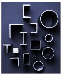

Nie znam cen ale może takie profile będą ok
http://www.transpol.com.pl/kata.htm
albo składak
http://www.claysculptors.com/angle_bracket.htm
albo z radiatora przefrezować kanały i dorobić kości
http://allegro.pl/duzy-aluminiowy-radia ... 03734.html
to już kiedyś było na forum ale dobry pomysł
