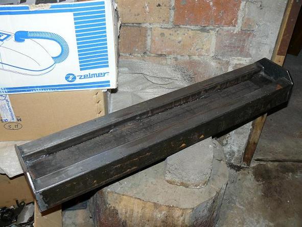

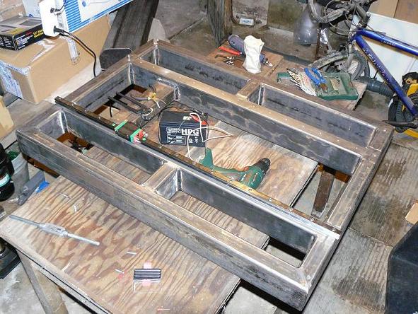

Przy okazji wykorzystam temat aby pokazać pierwsze zdjęcia z prac które mam nadzieje teraz będą postępować już szybko po 3 miesiącach przygotowań :)
Rama -> 1000x720 profile 100x50x5
Brama -> 1000x200 profile 80x50x5 i w środku 100x50x5
Rama
Brama

Konstrukcja jak widać solidna to i 100 kg żadna przesada a i byle frezik go w drania nie wprawi :)
No i trochę ma być mniejszy od pola roboczego. Dla wózków to też niewielka różnica.
U mnie plyta 40 i 20 na wózkach.
Ale Twoje małpy ......
