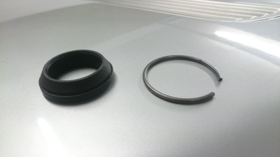

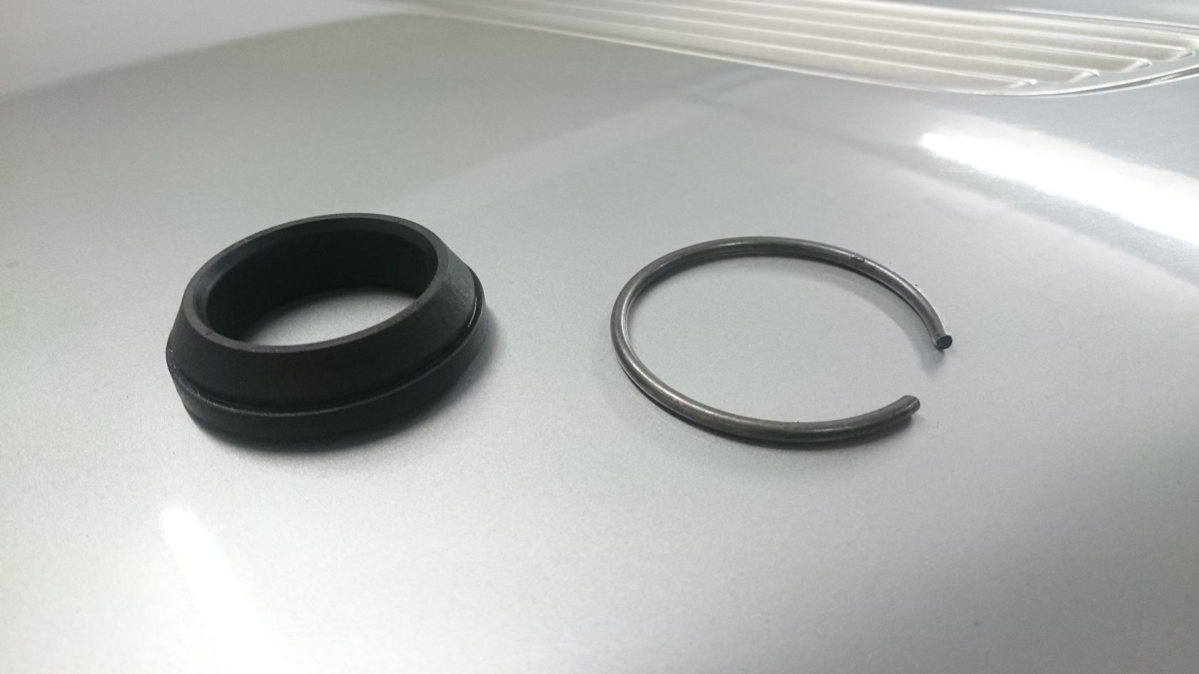

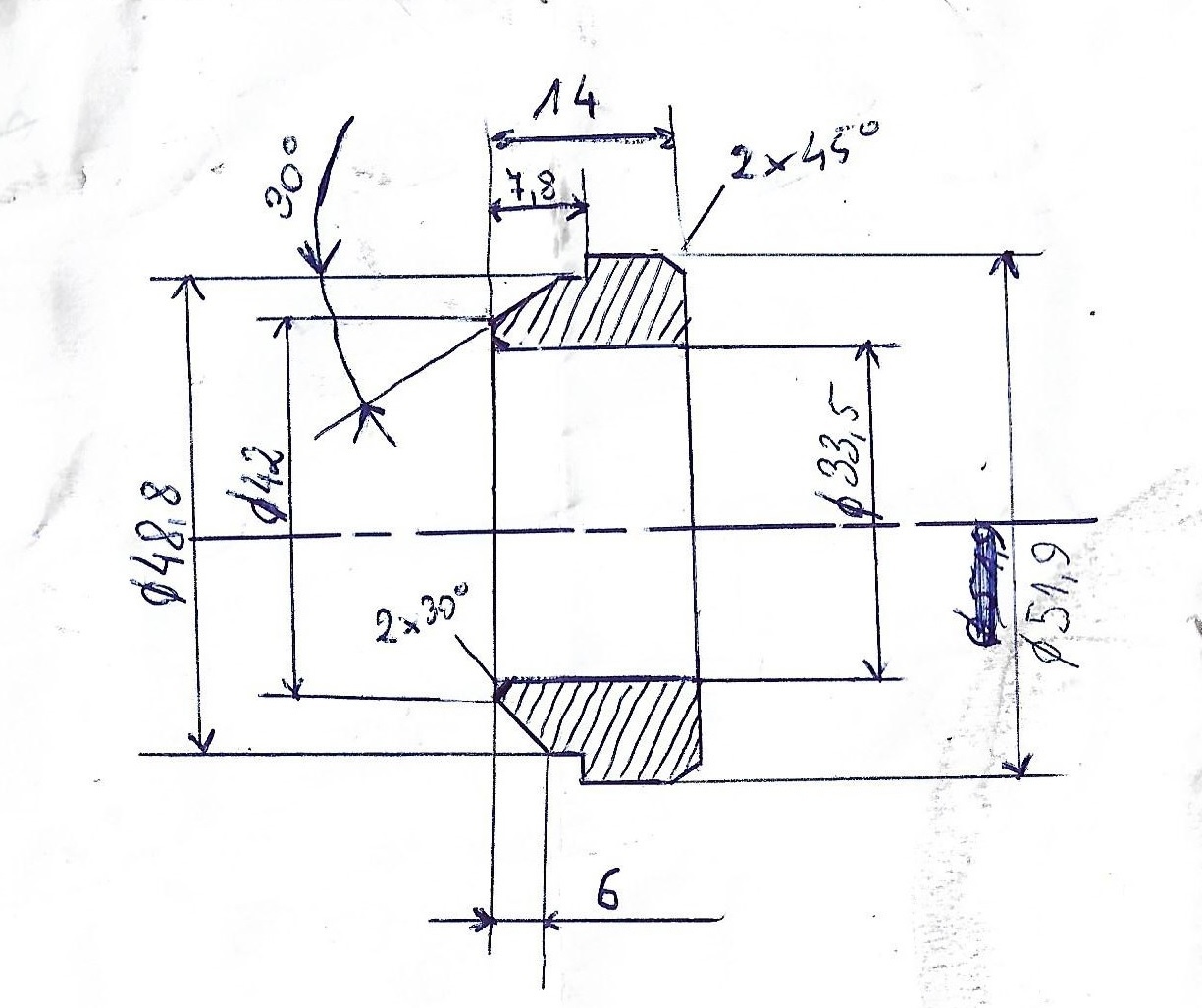

Witam szanowne Grono ,mam prośbę czy możecie mi pomóc w napisaniu programu G-code do Fanuc-a na tokarkę ? Chodzi o wytoczenie tulejki z Poliamidu PA66 do przekładni kierowniczej. Poniżej załączam rysunek techniczny w formie linku ponieważ zdjęcie nie chcę się załadować .
Byłbym bardzo wdzięczny za pomoc .
rysunek techniczny
zdjęcie poglądowe

Witam po dłuższym czasie napisałem program załączę go w formacie "wordpad" i mam prośbę do Was abyście sprawdzili go i ewentualnie skorygowali i napisali mi co źle wpisałem w jakim miejscu . Będę Bardzo Wdzięczny.

Nie wiem czy kody M mogą być w jednym bloku.
Ogólnie wygląda ok .
Jak masz sposobność , to przepuść program przez jakiś symulator.

Wyglada nie OK. Brakuje "decimal points"
Ale niech probuje.
Fanuc nie bierze dwoch M kodow w jednej linii.
