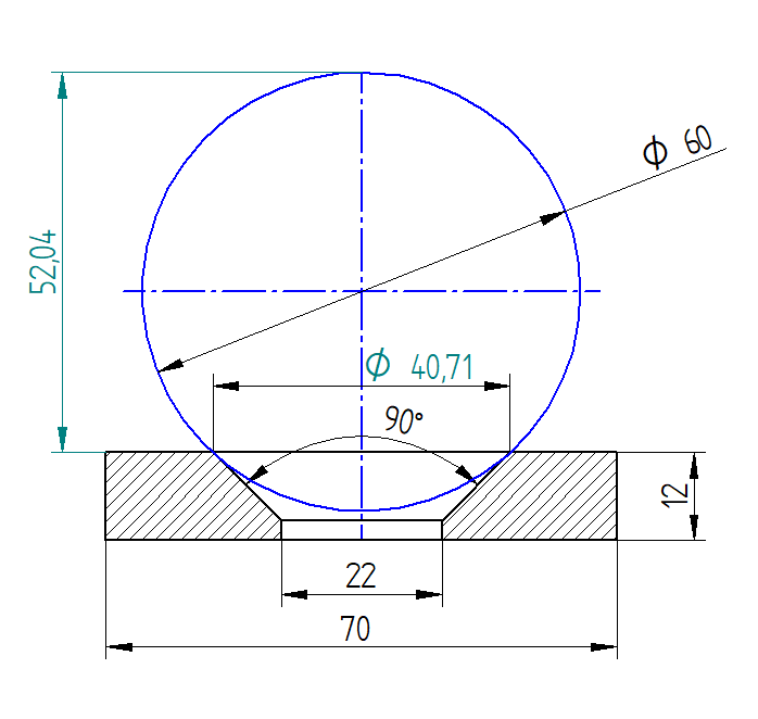

brandnew
Posty: 146
Rejestracja: 23 lut 2021, 21:01
Re: Pomiar pogłębień pod łeb stożkowy
Post napisał: brandnew » 10 lis 2025, 07:03
jasiekk7 pisze:
22 paź 2025, 19:42
Podanym sposobem nie sprawdzisz tej średnicy bo wcale nie musisz tam mieć kąta 90 stopni. Dla wymiaru nietolerowanego to +/- 1 stopień co da ci różne wymiary w zależności od wielkości kulki.
I tak dla fi40 da ci wynikowy 40,497 - 40,931. O ile dolny jest w tolerancji h13 to górny już nie.
No i co w kartę wpisujesz? Obliczenia?
Tylko mikroskop pomiarowy albo maszyna pomiarowa. Ewentualnie sprawdzian i w karcie wpisywanie ok/nok
Sposób jest jak najbardziej poprawny. Trzeba tylko dobrać kulkę o odpowiednio dużej średnicy, aby opierała się o krawędzie podłębienia, a nie leżała na powierzchni wewnętrznej.
Dodane 27 minuty 35 sekundy:
Wymiary graniczne dla wymiaru 40,71 H13 to 40,71 i górny 41,10 mm.
Obrazek Obrazek
kozak12
Posty: 438
Rejestracja: 22 cze 2013, 16:49
Lokalizacja: mazowsze
Post napisał: kozak12 » 10 lis 2025, 08:14
Makler pisze:
09 lis 2025, 20:01
Znalazłem sposób na pomiary stożka ( a raczej na jego wykonanie bez dokładnego mierzenia).
A co jak frez będzie 0.02 mm wyżej przy starcie?
W karcie wpiszesz wykonany za pomocą G13 jest ok.
Bez maszyny pomiarowej takiego wymiaru nie zmierzysz wszystkie inne pomiary to pomiary na oko.

Makler
Posty w temacie: 14
Posty: 136
Rejestracja: 22 paź 2025, 15:33
Lokalizacja: Radwanice/Wrocław
#18
Post napisał: Makler » 10 lis 2025, 09:14
kozak12 pisze:
10 lis 2025, 08:14
Makler pisze:
09 lis 2025, 20:01
Aż takiej dokładności nie potrzebuję .
Wystarczy , że pomierzę w zakresie +/- 0.2 mm
.... wszystkie inne pomiary to pomiary na oko.
FAI Report nie przyjmie tego.
kozak12
Posty: 438
#19
Post napisał: kozak12 » 10 lis 2025, 09:24
JacekBelof pisze:
10 lis 2025, 08:42
kozak12 pisze:Bez maszyny pomiarowej takiego wymiaru nie zmierzysz wszystkie inne pomiary to pomiary na oko.
A o czujniku zegarowym i płytkach wzorcowych słyszałeś?
A sposób pomiaru tymi płytkami przedstawisz?
Dodane 4 minuty 36 sekundy:
Makler pisze:
10 lis 2025, 09:14
To po co pisać elaborat i pomiarach jak taki wynik spokojnie suwmiarka lub wzorcem osiągniesz?
Wystarczy dwa trzy otworki w blaszce jeden nominalny większy i mniejszy i do 0.2 pomierzysz.
koala.g
Posty: 3002
Lokalizacja: Małopolska
#20
Post napisał: koala.g » 10 lis 2025, 09:35
Ja obstawiam że program w którym robiono rysunek zrobił sobie zaokrąglenie z wartości która mu wyszła.
Wiec pewnie wychodziło coś jak 40,70583mm.
