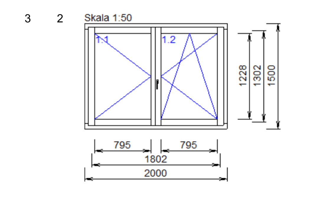

..... Ale patrząc na to jak ustawiali ramu okienne to uwierz że one są strasznie wiotkie. I jak założysz skrzydło które ma spory cięzar to przy dobrym wyparciu ramy okiennej na pozostawionych klinach ma to szanse się nie ruszyć za bardzo. Bo sama pianka to zatkanie dziury i nic więcej. Siły nośnej to to nie ma nic. :P
Wszystko zależy jakie okna sobie kupisz.
Ja wybrałem drewniane, jedno z nich o wymiarach( bez słupka okiennego) :
Podobne , z PCV z wspomnianym słupkiem wyginało się na prawo , lewo .
Strach pomyśleć co by było bez ..... , propozycję ich kupna odrzuciłem.

WZÓR pisze:Ja wybrałem drewniane,
Jakoś nawet nie bralem pod uwagę drewnianych i to bez żadnej przyczyny. Moze po prostu ze te plastikowe są wiele lat i nie ma z nimi problemów wiec po co szukać innych. ;)
WZÓR pisze:Podobne , z PCV z wspomnianym słupkiem wyginało się na prawo , lewo .
Problem z oknami jest taki że nie można zwiększać ramy bo ograniczamy ilość światła wpadajacego. Tymsamym nikt by nie chciał okna które ma większa powierzchnię ramy niz szyby. :) Wiec producent moze zastosować grubszy czy bardziej powyginany stalowy wklad w ramie ale to tylko tyle. I zapewne z tego jest problem sztywnosci przy rosnącej masie skrzydeł. Być moze aluminiowe byłyby tu sztywniejsze ale mają za to inne wady.
