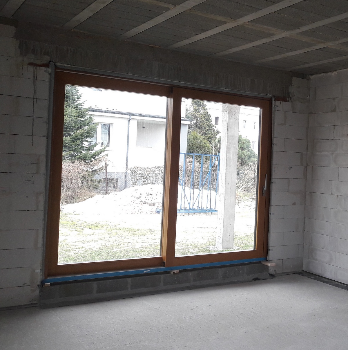

hehe, jakies jaja widze, kliny sie wyciąga spod okien, a nowe okna mają otworki w ramach do dyblowania, w starszych typach dawalo się kotwy. a piana poliuretanowa niskoprezna na boki, pod spod mozna dac wysokopręzną albo na kleju okna postawic, ale w otworze okiennym to jak przewiercisz boki i od gory, to nic tego nie ruszy.

bartuss1 pisze: kliny sie wyciąga spod okien,
A ja zostawię zgodnie z tym co opisałem powyżej. :P
bartuss1 pisze: a nowe okna mają otworki w ramach do dyblowania,
No to na Lubelszczyznę jeszcze taka atrakcja nie dotarła. I jakbyś chciał dyblować okno typu FIX?
bartuss1 pisze: w starszych typach dawalo się kotwy.
Kotwy są nadal. Tylko że kotwa trzyma tylko na boki.
kamar pisze:A może po prostu nauczyli się montować a nie zganiać na innych jak to fachowcy.
Nie wiem, ale kluczem jest podobno pozostawienie klinów. Z resztą kliny mieli plastikowe a do tego mieli podkładki w różnych kolorach i grubosciach (dany kolor to jakaś grubość) i to powkladali pomiedzy rame a mur. jednak 3 szybka dodaje cieżaru. :P

Wzór, zostawiałeś kliny/podkładki w oknach czy wyjmowałeś? Ewentualnie ktoś Ci coś sugerował?
Wszędzie dawali plastikowe i nie kazali ich wyciągać.
..... , wyjątek tarasowe (HDS) - wspomogli drewnianymi.
Po podmurowaniu betonem progu * , drewniane do usunięcia , a szczeliny po nich do uszczelnienia.
* - tą czynność wykonałem we własnym zakresie tydzień po montażu okien.
Sugestia była taka ;
,, .... podmuruj sobie sam ...... , jak siądą będzie na Pana''. :mrgreen:

Fixy nadal montuje sie na kotwach, ale można naokoło a nie tylko na bokach. Te twoje kliny to tzw mostki termiczne.
Aha, czasami pod spod okna daje sie taką plastikową doatkową łatę, ale ma słabą opornośc na przenikanie zimna, to niby pod parapety czy coś, i to sie stawialo na kleju, kliny tylko i wyłącznie do poziomowania , potem usuwane.

WZÓR pisze:Wszędzie dawali plastikowe i nie kazali ich wyciągać.
Czyli wychodzi na to że dla tych okien obciążenie jest zbyt duże aby na samej piance to zostawiać. Być moze dawniejsze jako tako sobie wytrzymywały bo osobiście też nie mam z tym dawnym "bezklinowym" montażem problemów.
Dodane 2 minuty 49 sekundy:
bartuss1 pisze: Te twoje kliny to tzw mostki termiczne.
Te mostki termiczne to rodzaj klina z tworzywa które ma żebra wiec ono tyle ciepła przewodzi co i nic. po za tym schowają się pod ociepleniem i będzie im cieplutko. :)
Dodane 2 minuty 1 sekunda:
bartuss1 pisze:Aha, czasami pod spod okna daje sie taką plastikową doatkową łatę, ale ma słabą opornośc na przenikanie zimna,
Ta listwa pod okna jest izolatorem bo w tej listwie jest wypełnienie.

no bedziesz mial te cieplutkie mosteczki hehe
w tej listwie pod oknem jest luft a nie wypełnienie, ja to zwykle wywalałem, jeśli była konieczność podwyzszenia okna, to sie stawiało na takim drewnopodobnym materiale na kleju - taka czarna mazia fmy wurscht

bartuss1 pisze:w tej listwie pod oknem jest luft a nie wypełnienie, ja to zwykle wywalałem,
Zależy jaką chcesz. Są puste ale są i z wypełnieniem. Służa albo podwyższeniu okna albo są dawane aby było miejsce na parapet wewnętrzny.

Porotherm , Ytong Forte - wierciłeś w nich otwory i coś kołkowałeś?
...... , nie do końca jestem przekonany , że kołek mocno jest osadzony.
Zrób zbliżenie i zerknij czym mi tarasowe dodatkowo do muru mocowali.

a o wkrętach do betonu słyszeli? nie kołki w plastikowej pochwie tylko normalne takie stalowe wkręty z gniazdkiem gwiazdkowym dlugie tam na 20 cm
