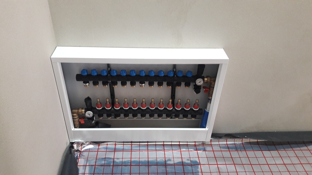

kamar pisze:
18 mar 2022, 17:13
WZÓR pisze:
18 mar 2022, 16:38
Widziałem takie rozwiązania.
Też już trochę obejrzałem , montują pionowo specjalne listwy co pół metra i wciskają rurki.
Tyle, że u mnie są duże połacie ścian i nie wiem, czy dzielić to na segmenty i strefy czy lecieć jednym obiegiem.
Jednym obiegiem nie ..... , bo nie dogrzejesz.
U mnie z pompy ciepła idzie do tego ustrojstwa , pod schody ( których jeszcze nie ma :mrgreen: )
Masz 12 wyjść (czerwone) i 12 powrotów (niebieskie) .... , powiedzmy Twoich segmentów.
U mnie do tych wejść / wyjść osobno podłączono każde pomieszczenie na parterze.
Taka sama skrzynka jest na piętrze , do której podobnie podłączono osobno pomieszczenia.
..... , jednym obiegiem kiepsko by to grzało. :)

Re: Pogadajmy o cenach ogrzewania pellet/gaz.
#1094
Post napisał: kamar » 18 mar 2022, 20:07
WZÓR pisze:
18 mar 2022, 19:44
No właśnie, dlaczego ?
Teraz jest jeden obieg i grzeje ?

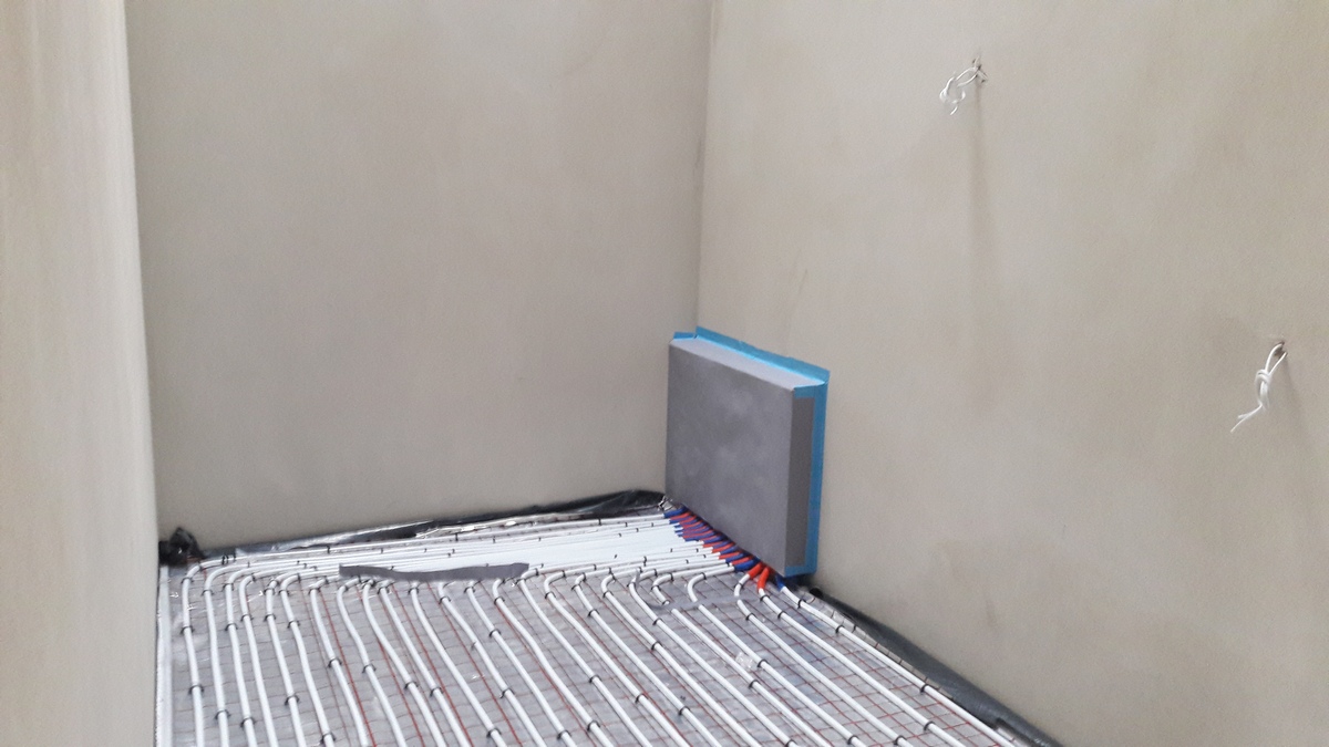

Post napisał: IMPULS3 » 18 mar 2022, 20:21
Bo jest mały przekrój a dodatkowo tworzywo tak nie oddaje ciepla jak rurka stalowa. Oprócz tego jest duża bezwładnosć temperatury, i zanim się podłoga nagrzeje to potrzeba dosć dużo czasu. Dlatego warto przy podłgówce założyć i grzejnik bo jeśli grzejemy od czasu do czasu to grzejnik szybciej zmieni nam powietrze.
#1097
Post napisał: pitsa » 18 mar 2022, 20:31
W ogrzewaniu podłogowym i ściennym chodzi o równomierne grzanie niskotemperaturowe. Na przykład 35°C a nie 50°C jak na kaloryfer. To powiększa konieczną do ogrzania powierzchnię grzewczą. Idealnie to ogrzewać równomiernie wszystkie powierzchnie pomieszczeń. Wtedy można grzać na dwadzieścia parę celcjuszów. ;-)
Mała średnica rur, niższa temperatura wody + opory przepływu w około 100-150 metrowych odcinkach wymusza zastosowanie rozdzielaczy strumienia ciepłej wody na wiele odcinków (pętli). Pokryj rurkami wszystkie ściany tak w odstępach co 10 cm. Policz ile rur na to potrzeba.
Przewymiarowany nadmuch ciepłego powietrza jak ma Zienek, to jest dobre rozwiązanie.
