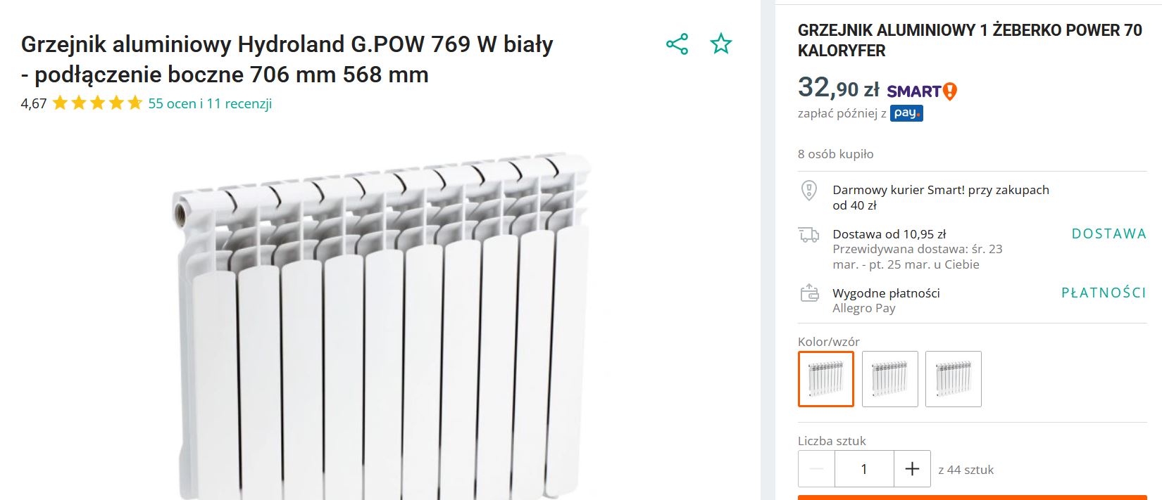

senio pisze:
19 mar 2022, 22:40
Więc wycinaj co się da,
Tu jest dylemat :
żeberko żeliwne - poj. 1.3 l x 300 =390 litrów
żeberko alu - poj. 0.27 l x 300 = 81 litrów
Grzejnik 10 żeberkowy ok. 200 zl x 30 = 6 tysi ( do udźwignięcia )
I to chyba najprostrza droga. Najmniej roboty i można robić etapami

Są dwie drogi. Odpowiednio duży kocioł lub odpowiednio lekka instalacja do tego co jest. Innej drogi nie masz.
Alu grzejniki jakoś długowieczne nie są. Mam jeden w kańciapie. Może miałem pecha ale max z 10 lat pociągnął. Teraz nowy ze trzy lata jest. Na razie nie syczy :). Jak wymieniali kazałem założyć zawory góra dół żeby nie trzeba zamrażać przy wymianie więc rada - też każ pozakładać zawory na zasilaniu i powrocie na każdym z nich :)
A takiej marki jak masz kocioł po 90 zeta masz :)
https://onninen.pl/produkt/FERROLI-Grze ... i8QAvD_BwE

senio pisze:
20 mar 2022, 11:25
sz.
Masz pecha :) W chałupie mam aluminiowych ok. 250 żeberek, 27 lat mija i żadnych problemów. W jednym wymieniłem korek dolny, bo przy remoncie łazienki rozszczelnili.
Dwustronne zawory to standard.
Minus Vat, 24.9% dochodowego i da ok 200 za grzejnik 10 elementowy.
