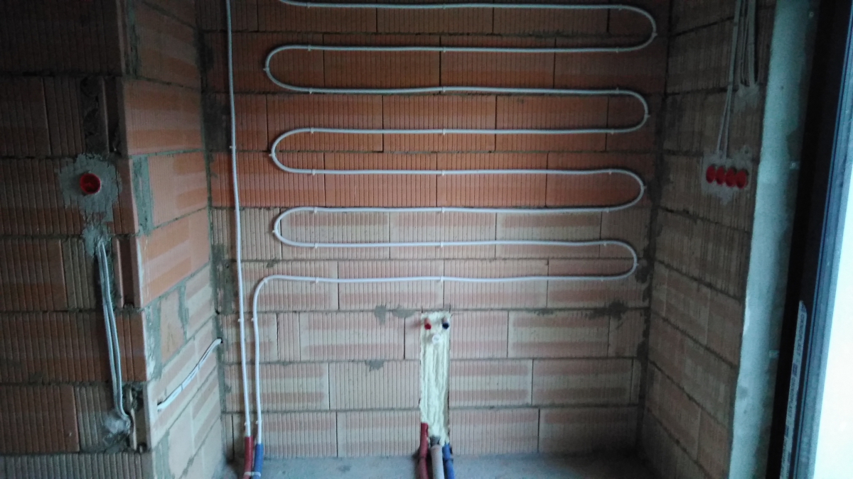

Sezon grzewczy się kończy to czas na wnioski i dalsze plany
W sumie nie było źle, chociaż pellet zdrożał 20% w trakcie sezonu. Koszty ogrzewania porównywalne z ubiegłorocznymi
a to już duży sukces :)
Jedyna wada to brak mobilności mojego układu, temperatury skaczą od -10 do +10 a piec grzeje tak samo.
I stąd pomysł na wywalenie tych setek żeliwnych żeberek i puszczenie rurek ogrzewania podłogowego na ściany
ok.1.2 m od podłogi. Rurki na wierzch, ewentualnie zakryte jakąś stalową siatką a pod nie folia odblaskowa.
Co sądzicie o takim pomyśle ?

Znacząco zmniejszyć ilość wody w układzie. Wtedy dopiero mogą mieć sens jakiekolwiek czujniki.

E tam :) Zagrzać 400 litrów a 40-50 to co za różnica :) Podejrzewam, że teraz więcej wchodzi w 2' rury doprowadzające :)

Na pewno są wydajniejsze ale nie na halę. Moje żeliwniaki wiszą u mnie 30 lat a założone były już jako odzysk po wymianie.
Nie ma szans na super-hiper wydajne. Jeśli ocenię że same rurki dadzą radę to może latem zrobimy.
Pomysł dobry
Widziałem takie rozwiązania.
