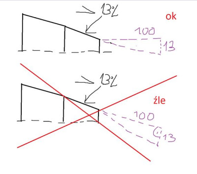

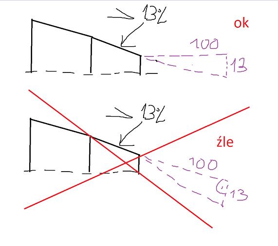

Cześć,
Trochę wstyd pytać, ale co tam :)
Dobrze interpretuję pochylenie 13%? Chodzi mi o to ,że detal jest już pochylony i zastanawiam się czy te pochylenie liczy się od poziomu, czy od tej pochylonej powierzchni (tej po lewej stronie)? Wydaje mi się, że to pierwsze.

Post napisał: atom1477 » 02 paź 2024, 07:57
marek_pno pisze:
01 paź 2024, 23:15
Oczywiście że to pierwsze.
Co by miało znaczyć to drugie? Pochylenie od pochylonej krzywej? Czyli miała by być pochylona sama względem siebie? To sprzeczność. Sama względem siebie zawsze ma kat 0° (czyli i 0%). Chodzi mi o samą logikę. Niezależnie czy to nazwiesz pochylenie czy nachylenie.

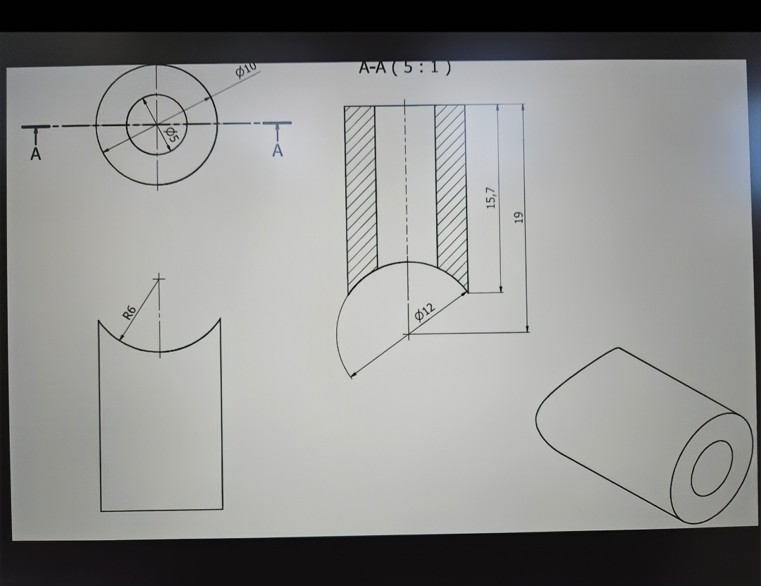

Post napisał: Jestemzpolski » 29 sty 2025, 07:56
Obrazek Cześć, uczę się rysunku technicznego i mam takie pytanie - jaki będzie wymiar drugiego boku na ty rysunku? Jeden to 15,7 a drugi rozumiem że nie będzie taki sam, jak to policzyć.
A także jeśli nie tolerancji i ktoś wykonuje detale w normie ISO 2768-1c i detal ma wymiar np 10 to patrze w tabelce jaka powinna być wtedy tolerancja?
