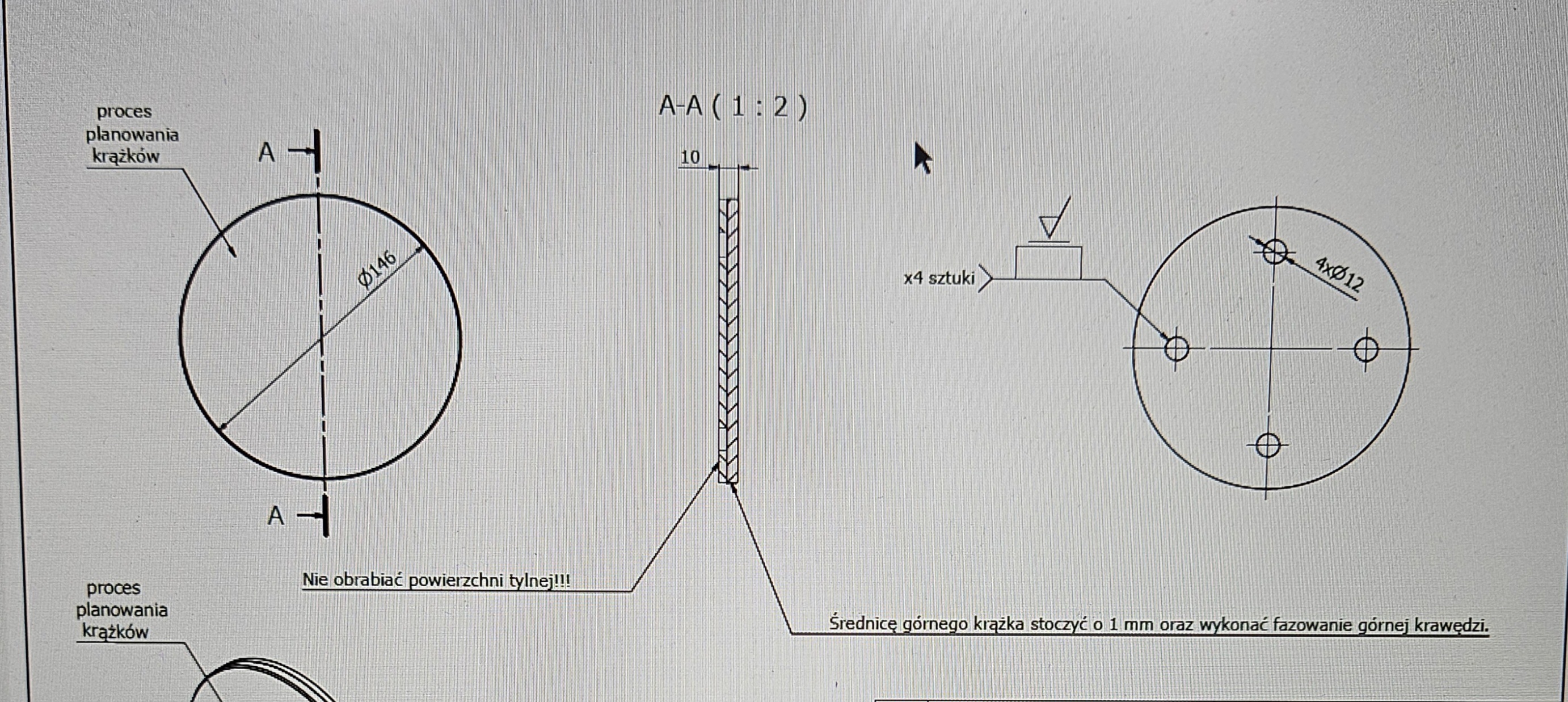

... Cześć, uczę się rysunku technicznego i mam takie pytanie - jaki będzie wymiar drugiego boku na ty rysunku? Jeden to 15,7 a drugi rozumiem że nie będzie taki sam, jak to policzyć.
Promień jest wykonany w osi tulejki , więc drugi wymiar będzie taki sam.
A także jeśli nie tolerancji i ktoś wykonuje detale w normie ISO 2768-1c i detal ma wymiar np 10 to patrze w tabelce jaka powinna być wtedy tolerancja?
Tak , patrzysz w tabelce.
Mariusz.

To nawet nie rysunek techniczny, a podstawy geometrii... i nie wiem, co masz na myśli, pisząc "drugi bok" - wałek nie ma boków ;-)
Jeżeli chodzi ci o wymiar po przeciwległej stronie, to będzie taki sam, jeżeli o najniższy punt, to będzie 19-(12/2)
Poza tym wymiar 15.7 jest mocno zaokrąglony [ 19-√(6²-5²)=15,6833752096446... ], a na dodatek powinien być w nawiasie (wymiar wynikowy), dodatkowo taki zapis stanowi przewymiarowanie, włącznie z R i Φ odnoszącymi się do tego samego łuku.

Dokładnie jak wyżej kolega opisał.
Dodam, że całość na jednym rzucie można przedstawić.

Dzięki, tak chodziło mi o wymiar przeciwległy.

Cześć,
pomóżcie odczytać ten rysunek, chodzi głównie o spawanie.
Dzięki
