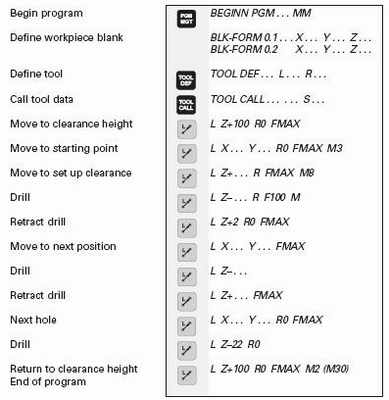

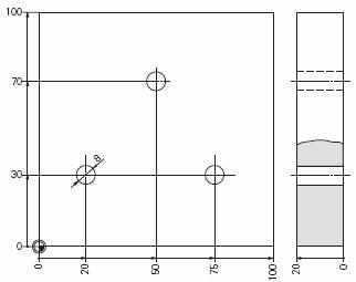

Czy zna ktoś jakis prosty poradnik HH ITNc 530 ??????????? Mam intrukcje ale wolal bym coś prostszego wlasnie w stylu poradnika omowione funkcje te najwazniejsze z ktorych zwykle korzysta operator.
FOrum przeglądam ale zwykle odpowiedzi dla mnie są niejasne.
O co chodzi z Tym: BLK FORm
BLK FORM Co to są za wartośći ???
Czy ktoś mogl omówic jakiś przykladowy program po linijce ???

Witaj
A w instrukcji od programowania tak ładnie jest to opisane
Complete program
0 BEGIN PGM 151 MM
1 BLK FORM 0.1 Z X+0 Y+0 Z-20
2 BLK FORM 0.2 X+100 Y+100 Z+0 ............................ WORKPIECE BLANK DEFINITION
3 TOOL DEF 1 L+0 R+4 ............................................... DEFINE TOOL
4 TOOL CALL 1 Z S4000 ............................................. CALL TOOL DATA
5 L Z+100 R0 F MAX ................................................... CLEARANCE HEIGHT
6 L X+20 Y+30 R0 F MAX M3 ..................................... FIRST HOLE
7 L Z+2 R0 F MAX M8
8 L Z-22 R0 F400 ......................................................... DRILL
9 L Z+2 R0 F MAX
10 L X+50 Y+70 R0 F MAX ........................................... SECOND HOLE
11 L Z-22 R0 F400
12 L Z+2 R0 F MAX
13 L X+75 Y+30 R0 F MAX ........................................... THIRD HOLE
14 L Z-22 R0 F400
15 L Z+100 R0 F MAX M2
16 END PGM 151 MM
