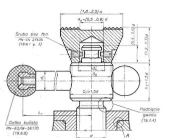

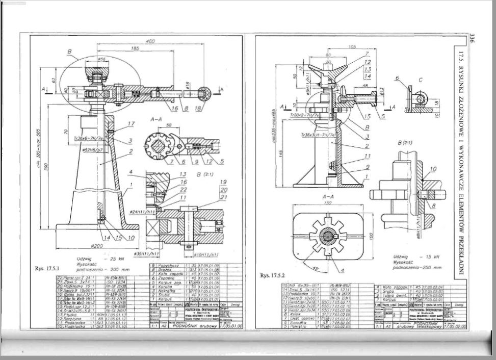

A nie wystarczy zwykła rękojeść, pokrętło zamiast bawić się w przekłądnie?
Np jak na tych wycinkach z kurmaz'a
Obrazek Obrazek Obrazek Obrazek

Post napisał: kolec7 » 09 kwie 2020, 07:15
SIM1991 pisze:
08 kwie 2020, 16:23
A widziałeś Ty kiedyś żeby kierowca cumujący naczepę pod TIRa biegał dookoła naczepy i majtał jakimiś pokrętłami po obu stronach?
Masz stanąć z jednej strony, kręcić korbą i obie giery mają się wysuwac równo. Tyle...
Slimak będzie najlepszy moim zdaniem, choć nie bazowałbym na zasadzie jego samohamowności, tylko dążył do jego jak największej sprawności, żeby było jak najlżej kręcić krótką korbą. A samohamowny ma być gwint.
