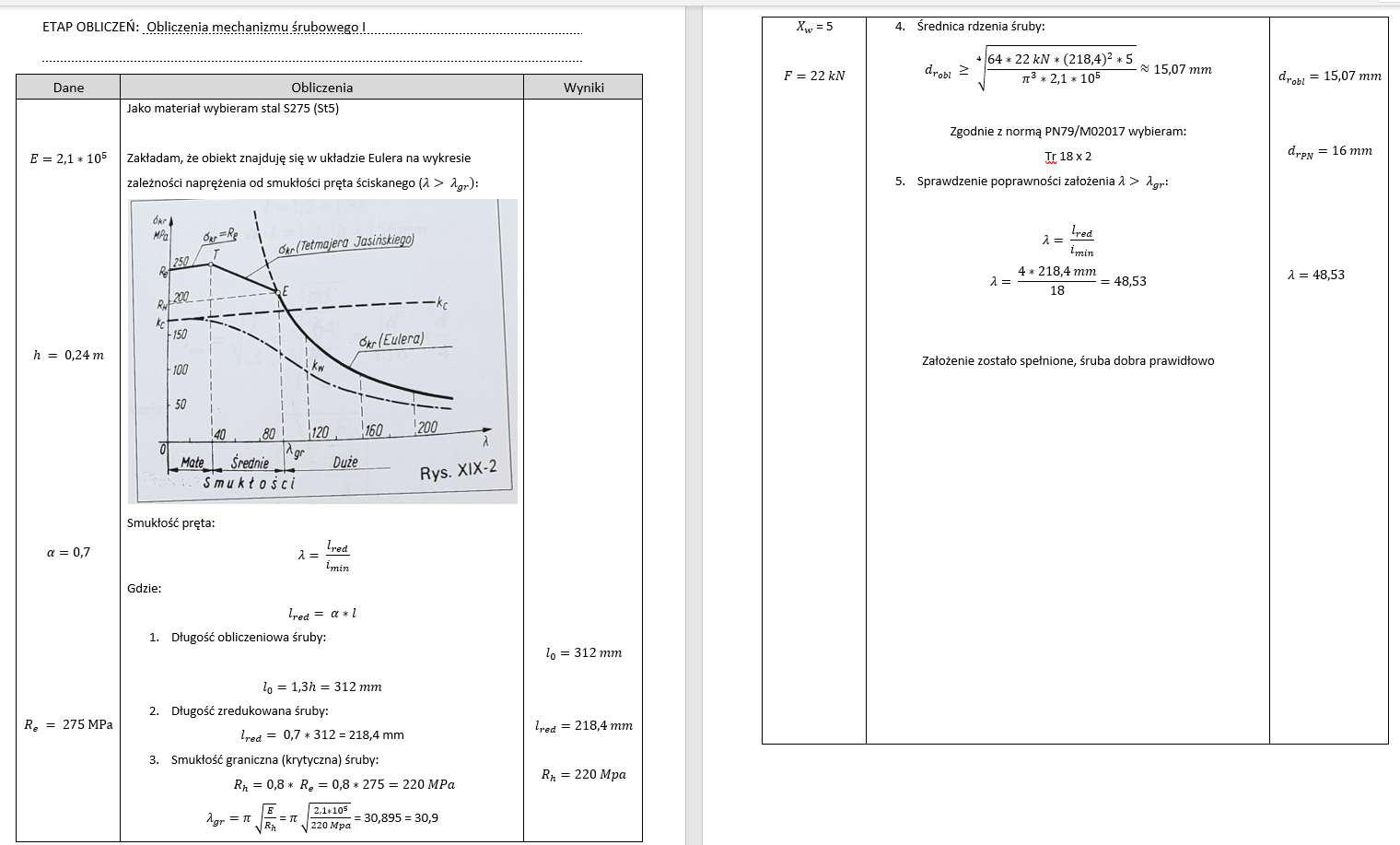

Dziękuję wszystkim za pomoc, otrzymałem wytyczne jak ma wyglądać:
Wykonałem już pierwsze obliczenia mechanizmu śrubowego:

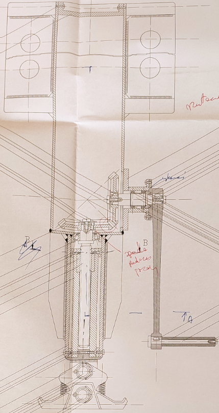

Czy są one wykonane poprawnie? Dodatkowo muszę wykonać szkic tego podnośnika i nie wiem jak ma wyglądać zapadka na przekładni stożkowej.

Na przekładni stożkowej nie rób zapadki. Dodaj dodatdodatkowe kółko przy korbie.
