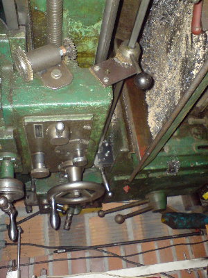

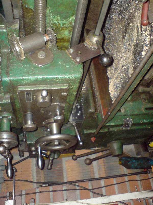

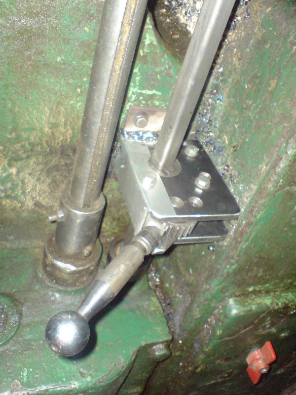

Post napisał: ostanislaw » 08 lut 2015, 18:40
Korzystając z pomysłu RomanaJ4 (pomógł przyznany) zamieszczonego w temacie "Przeróbka -modyfikacja NUTOL -tokarka" wykonałem przełącznik roboczy przy suporcie. Pomysl został nieco rozbudowany względem oryginału bo maszyna większa.
Listwa przy suporcie jest łożyskowana łożyskiem kulkowym a przy wyłączniku tulejką brązową. Listwa jest więc w pełni samonośna i nie obciąża ośki wyłącznika.
Jako wyłącznik zastosowałem 3 sekcyjny wyłącznik ŁUK 25.
Powyżej na łożysku śruby pociągowej wykonałem łożysko oporowe wzdłużne aby wyeliminować luzy wzdłużne śruby pociągowej.
Zdjęcia w galerii.

#766
Post napisał: ostanislaw » 24 sty 2016, 11:31
Do zabudowanej listwy wyłącznika dodałem wyłącznik stały umiejscowiony przy wrzecienniku. Jest bardziej poręczny, Dżwignie można stosować zamiennie bo działają na ten sam wyłącznik. Wyłącznik jest położony w takim miejscu gdzie suport nigdy nie dochodzi.
Na zdjęciach widać wszystko.

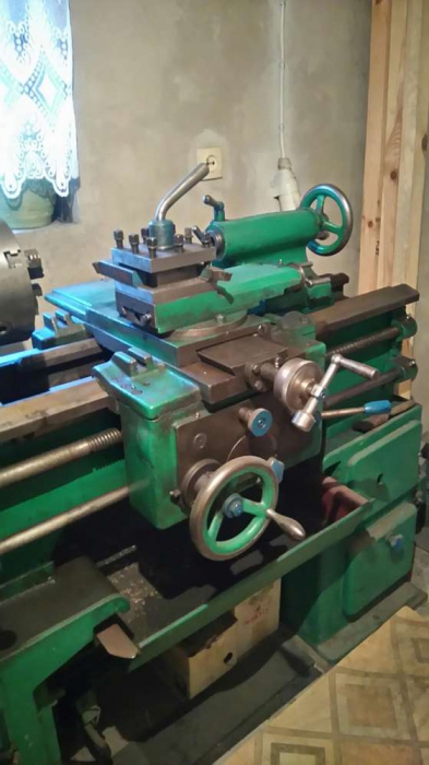

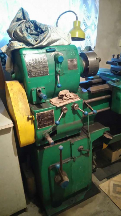

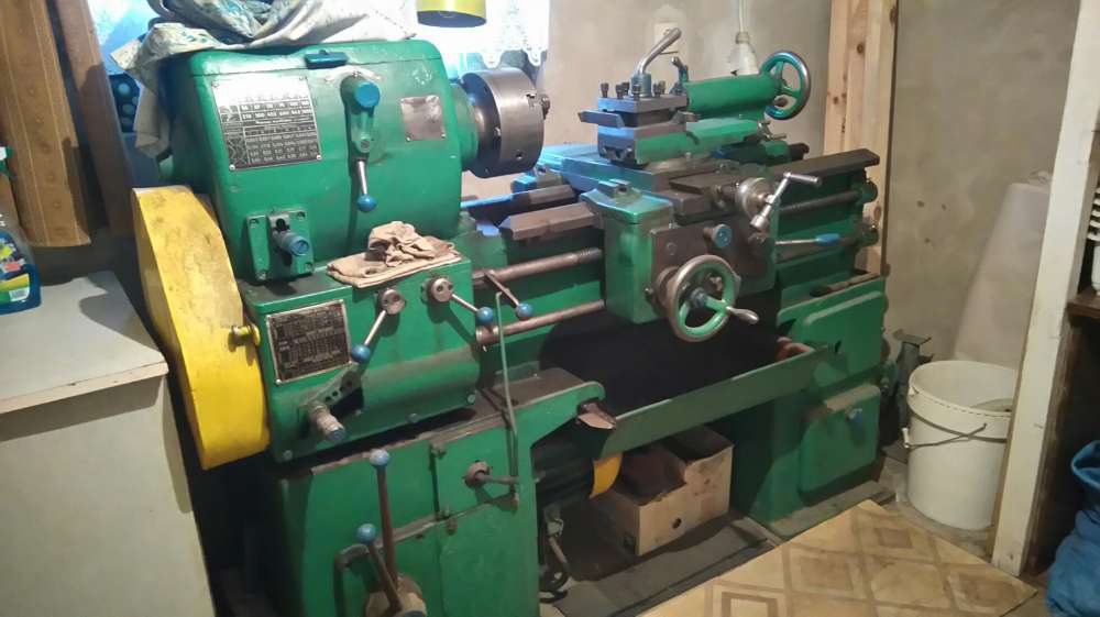

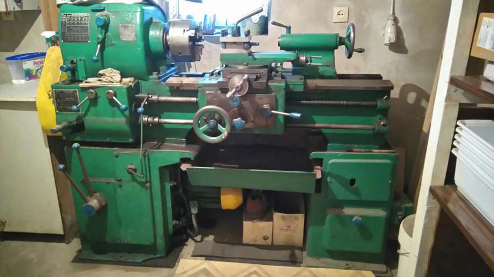

Witam, mam taki sprzęt w domu. Z tego co zdążyłem się zorientować jest to model tokarki TUE 35. Proszę o pomoc jakie ma parametry jak je zmierzyć / sprawdzić. Sprzęt będzie na sprzedaż chętnych proszę o wiadomość priv. :smile:
Pozdrawiam :smile:
Mat3ys
Posty w temacie: 297
Posty: 1911
Lokalizacja: Radom
#768
Post napisał: Mat3ys » 31 sty 2016, 10:22
Standardowo ... 600 długości, 350 nad łożem, 180 nad suportem. Konik 3, wrzeciono 5, przelot 38. Posuw wzdłużny, poprzeczny, gwintowanie.
