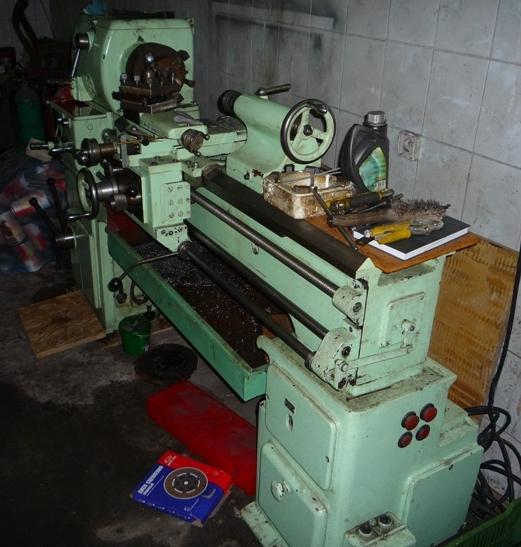

No dobrze, ale co to jest na końcu tego wałka? Wygląda jak osłona przekładni. W moim KERN-ie jest to puszka, w której mieści się przekładnia z przełącznikiem pakietowym. A jak jest tutaj? Podobne rozwiązania w TUE 35 już widziałem, tzn na zdjęciach z netu, ale żadne nie było na tyle szczegółowe, żeby wyjaśniło tę zagadkę.

Ja widzialem w innej tokarce niemieckiem ze na koncu wałka była zębatka która własnie przełączała włącznik a w jeszcze innnych tokarkach załączała sprzęgło we wrzecienniku :)

Tak na prawej nodze tej tokarki chyba jest jeszcze coś może to być jakaś zębatka do włącznika naprawdę ciekawe rozwiązanie ciekawe bo u mnie są styczniki i czy dało by się takie coś założyć . I z tym stycznikiem jest własinie problem bo jeden wyskakuje trzeba przytrzymywać włącznik od lewych obrotów wstawie niedługo film to pokarze o co chodzi

To chyba późniejsze modele TUE 35 miały takie rozwiązanie. W KUSON 3 nie ma tego wałka a włącznik jest po prawej stronie suportu, wygodnie pod ręką. W ten sposób jeździ razem z suportem a kable są tak poprowadzone, że nie stanowi to problemu.

Panowie pojawił się mały problem. Jak wymienić śrubę trzymającą sanki narzędziowe ? Poszedł mi gwint na jednej ... Górą się nie da trzeba rozbierać cały suport ?

Chodzi o te dwie śruby, jedna z przodu a druga z tyłu? To są śruby T-owe i po odkręceniu obydwóch sanki możesz unieść do góry. Śruby tkwią w kolistym rowku T-owym i w jednym miejscu jest wybranie, żeby można było je wyjąć.

Dokładnie te dwie dzięki którym przestawia się sanki. Mają kwadratowe łby lecz nie ma wyżłobienia co by je wyjąć.

Skoro nie ma to trzeba próbować zdjąć tylko górną część suportu poprzecznego. Jeśli wykręci się śrubę mocującą nakrętkę, wyjmie klin kasujący luz, to powinna dać się zdjąć. Ewentualnie spróbuj ją wyjąć śruby poprzez otwór pokazany na tym rysunku. Ja na pewno to robiłem, ale to ponad 20 lat temu.

Tam jest jedynie miejsce gdzie można by je wyjąć to pod śrubą suportu poprzecznego lecz tak bez demontażu jej się nie da.
