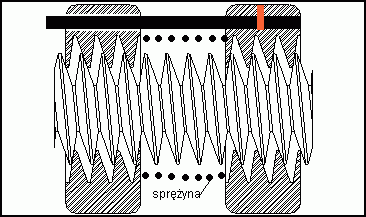

Ja też nie wiem po co podział na dwie części, w takim układzie może być problem z samoistnym luzowaniem się śrubek łączącymi dwie półnakrętki.

rc36 pisze:Ja też nie wiem po co podział na dwie części, w takim układzie może być problem z samoistnym luzowaniem się śrubek łączącymi dwie półnakrętki.
Przecież to genialnie proste zwróć uwagę na fasolki. Przesuwasz zwoje gwintu względem siebie nie zaciskając nakrętki na śrubie i w ten sposób kasujesz luz. A co do samoistnego luzowania śrubek to temat rozwojowy a i w każdym z pozostałych rozwiązań mogą się luzować.

Post napisał: Avalyah » 23 paź 2017, 12:25
Rzeczywiście, sprytne. Podoba mi się takie rozwiązanie, bo śruby nie są elementem napinającym tutaj, także można je solidnie dokręcić i nie powinno się nic poluzować.

Post napisał: rc36 » 23 paź 2017, 13:03
rdarek pisze: zwróć uwagę na fasolki.
Teraz dopiero pojąłem zasadę działania tej nakrętki.

w czym wam realnie pomaga wykasowanie luzu w nakrętce oprócz tego że poprawia humor?? :lol:
jak potrafi skakać w przód i tył (sztywny!) przecinak w ramach luzu w nakrętce śruby sanek to pokazywał tu kiedyś jeden z naszych kolegów.

Skąd się to bierze?
Bo śruba i inne elementy (nawet bez luzów) mają także pewną swoja sprężystość,

A najszybciej o istnieniu luzu nakrętki śruby (i komforcie jego braku) przekonują się użytkownicy frezarek przy frezowaniu współbieżnym...
Co do 5 zwojów... zazwyczaj ma się 2-3 i starczają na baardzo długo (chyba że masz śrubę z zadziorami)...
Ale nie ma przeszkody by miast 2 zrobić 10-15 zwojów, np w ten sposób:
ściskanie 4 śrubami

Post napisał: rc36 » 23 paź 2017, 19:44
Dokończyłem dzisiaj nakrętkę, działa super, nie zakleszcza się. Luz na suporcie nie wyczuwalny, śrubki regulacyjne są od spodu nakrętki i dzięki temu mogę regulować luz nakrętki bez demontażu czegokolwiek.
