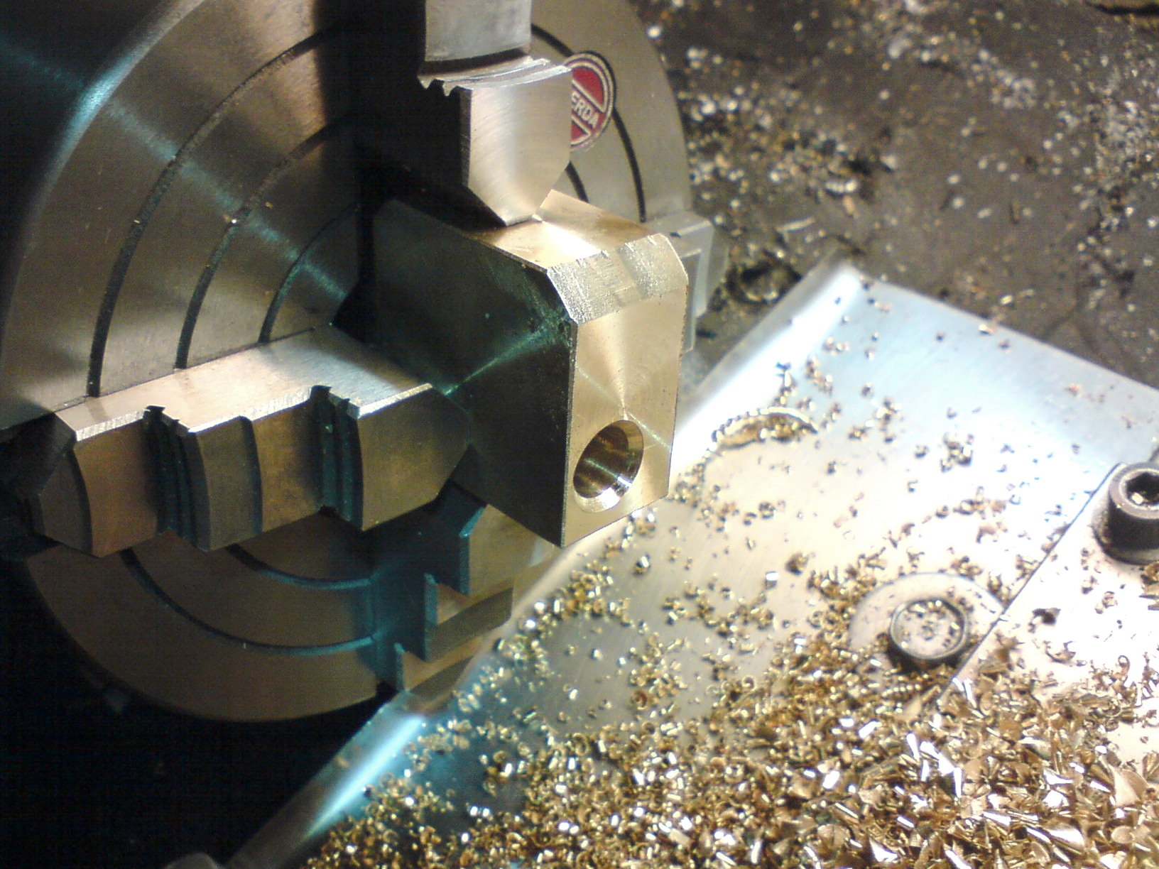

Dorobiłem nóż składany, wyszedł trochę parchato bo toczyłem na ręcznym posuwie, ale spełnił swoje zadanie.

Brąz B101 jest tak wredny, że po jednym takim gwincie ostrze z HSS jest przytępione.

Avalyah, Podam wymiary jak założę tą nakrętkę i stwierdzę że jest dobrze, ten wymiar, oś otworu z gwintem i górna krawędź nakrętki nie mogłem dokładnie zmierzyć i musiałem trochę improwizować

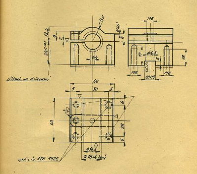

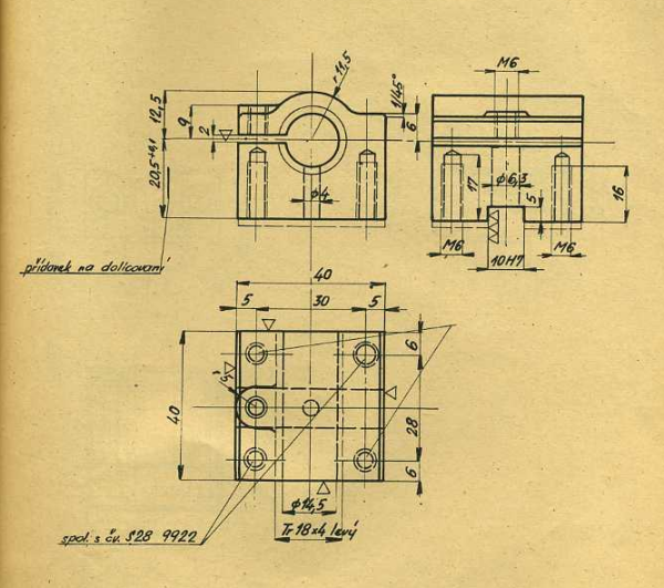

Panowie z racji tej iż w tym temacie piszecie o nakrętce do kasowania luzu suportu poprzecznego to zatem wpisuje się w temat troszkę z innego powodu,o tym w dalszej części. Otóż i mnie także dręczył ten luz(nawet kiedyś w jakimś tam poście pytałem o to jak to jest u innych) sam takiej nakrętki nie byłem w stanie wykonać ze względu braku frezarki.Jakiś czas temu potrzebna mi była taka mała zębatka do maszyny stolarskiej i dałem ogłoszenie w dziale "zlecenia",odezwał się do mnie jeden Pan ,że jest w stanie mi ją wykonać.W trakcie załatwiania,rozmowy w kwestii co do mojej zębatki poruszyłem temat nakrętki do kasowania luzu i o dziwo Pan bardzo uprzejmy i miły zaproponował mi takie oto rozwiązanie jak na zdjęciach.Kasowanie działa znakomicie.Co do kosztów nakrętki,to wykonana jest z brązu(ja zakupiłem kostkę o wymiarach 42 x 42mm cena 35zł) koszt wykonania to trzeba porozmawiać z tym Panem osobiście ale nie są duże.Jesli ktoś chciałby namiary do tego Pana to podam,Pan jest wykonać prawie wszystko i dodam raz jeszcze jest bardzo miły i co najważniejsze zna dobrze ten temat.

A tak jest to zrobione w S 28 :

sinmartin pisze:Kasowanie działa znakomicie.
A na jakiej to jest zasadzie? Stoi za tym głębsza myśl, że nie jest wykonane bardziej w stylu, jaki pokazał Kolega Roman?

Post napisał: rc36 » 23 paź 2017, 00:52
Sposób z nacięciem w poprzek jest moim zdaniem słaby, bo w takim przypadku np. pięć zwoi nakrętki pracuje przeciw dziesięciu zwojom, skutkiem czego te pięć zwoi się szybko wytrze.

Post napisał: Avalyah » 23 paź 2017, 01:07
Tak tak, tutaj rozumiem o co chodzi. Natomiast wyobrażałem to sobie jako nacięcie z jednej strony, mniej więcej tak, jak pokazał Grzegorz, a nie pełne rozcięcie nakrętki, jak jest w tej pokazanej przez sinmartina.
