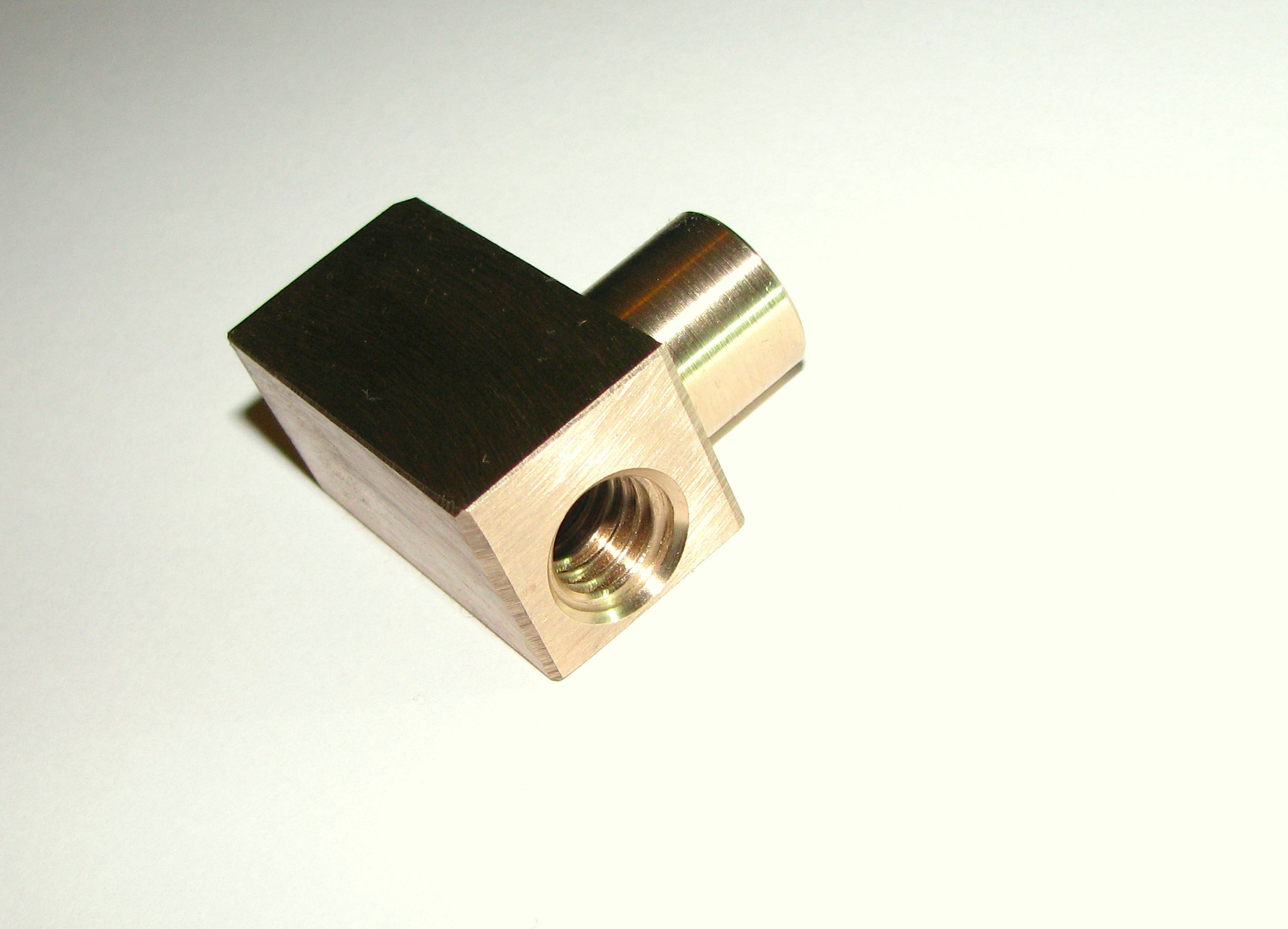

Avalyah pisze:Jakby się Kolega zabrał za tą nakrętkę
A ja już się zabrałem za nakrętkę :mrgreen: i nawet jest prawie gotowa, brakuje tylko nacięcia wzdłuż całej nakrętki i gwintów do śrubek ściskających gwint. Gwint robiłem nożem-składakiem wykonanym własnoręcznie, nie korzystałem z gwintownika bo takowego nie mam, a poza tym robiąc gwint nożem ma się kontrolę nad luzem gwint- nakrętka.

Post napisał: RomanJ4 » 22 paź 2017, 22:23
zamiast nacinać wzdłuż natnij tak
Obrazek Obrazek Obrazek
w ten sposób pociaśnisz skok gwintu(skasujesz luz), ale nie będziesz zaciskał nakrętki na rdzeniu śruby utrudniając jej obracanie..

Post napisał: rc36 » 22 paź 2017, 22:43
Sposób z nacięciem w poprzek jest moim zdaniem słaby, bo w takim przypadku np. pięć zwoi nakrętki pracuje przeciw dziesięciu zwojom, skutkiem czego te pięć zwoi się szybko wytrze.

w czym wam realnie pomaga wykasowanie luzu w nakrętce oprócz tego że poprawia humor?? :lol:
przecież na takim luzie co fabrycznie występuje da się normalnie pracować, o ile pracę na tej maszynie można nazwać normalną :mrgreen:

Post napisał: rc36 » 22 paź 2017, 23:00
Ja się bałem, że jeszcze trochę i mi zetnie gwint na tej żeliwnej nakrętce, no i brąz na pewno mniej wyciera śrubę.

Post napisał: szopenn » 22 paź 2017, 23:05
Ładnie Ci to wychodzi.. u mnie od fabryki był mały luz bo.... gwint w nakrętce był marnej jakości i przytrzymywało mi śrubę, teraz zrobiło się tak jak powinno być, w swoim czasie się dorobi...

Post napisał: rc36 » 22 paź 2017, 23:13
szopenn pisze:Ładnie Ci to wychodzi..
Dzięki za dobre słowo.
U mnie luz patrząc na skalę wynosi 0,4mm, czyli trochę za dużo, śruba jest zużyta minimalnie. Tą nową nakrętkę docierałem do śruby pastą ścierną, dzięki temu w tej chwili nie jest potrzebne nawet kasowanie luzu, ale zanim ją założę to jeszcze zrobię kasowanie na przyszłość.
