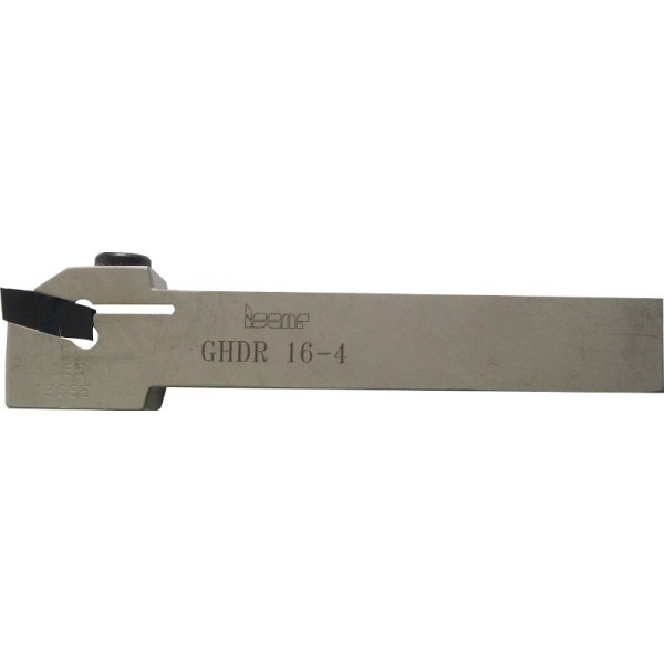

Czy mogę tak z pewną dozą nieśmiałości powtórzyć moją prośbę :oops: o opinie już na temat jakiegokolwiek przecinaka o szerokości płytki 4mm stosowanego do przecinania materiału na tokarce typu LD550?
Czy ta maszynka w ogóle pociągnie cięcie taką płytką :mrgreen: ?
Czy nikt nigdy z tak szerokiego ostrza nie korzystał na tej maszynce?

jak 3mm nie daje rady to 4mm nie poprawi Tobie nieczego...
pomyślcie jeszcze sobie o nakrętce do suportu..

Na tym przecinaku jak ze zdjęcia,który jest na płytki 4mm i daje radę.

szopenn pisze:jak 3mm nie daje rady to 4mm nie poprawi Tobie nieczego...
To 2mm nie daje rady więc na razie rozważam 3 czy 4mm. Już wiem, że u Ciebie z 3mm maszynka daje sobie radę. Ciekawi mnie czy z 4mm da radę. Jeśli nie to po co wyważać otwarte drzwi, i robić od nowa testy. Chcę jeszcze spróbować z odwróconym nożem, ale potrzebuję na to nieco czasu :mrgreen: .
sinmartin pisze:Na tym przecinaku jak ze zdjęcia,który jest na płytki 4mm i daje radę.
to super w takim razie rozważę zakup zestawu 4mm :grin: jednak najpierw poćwiczę z odwróceniem ostrza :wink:

Jak ktoś ma problem z przecinaniem na swojej maszynce może spróbować tak..

Dokładnie :). Widziałem już ten film obróbka idzie bardzo ładnie i właśnie szykuję się do takiej próby. To pozwoli Mi zdecydować który trzonek wybrać R czy L i jaką szeroką płytkę. W prawdzie mam chrapkę na listwę którą można założyć prawie dowolnie :wink: . Podejrzewam, że u mnie poza rozgrzaniem materiału mieli urobek i dlatego zakleszcza ostrze w materiale; co kończy się znanym już efektem dźwiękowym :mrgreen:
