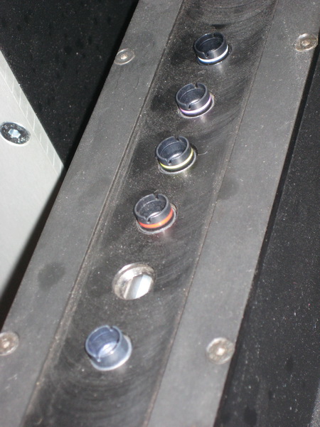

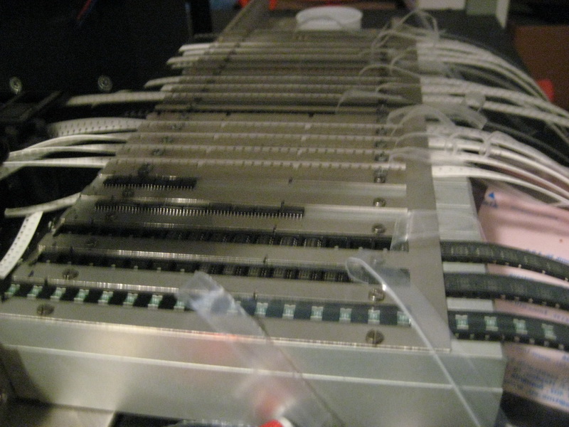

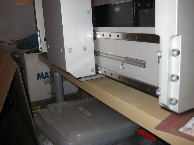

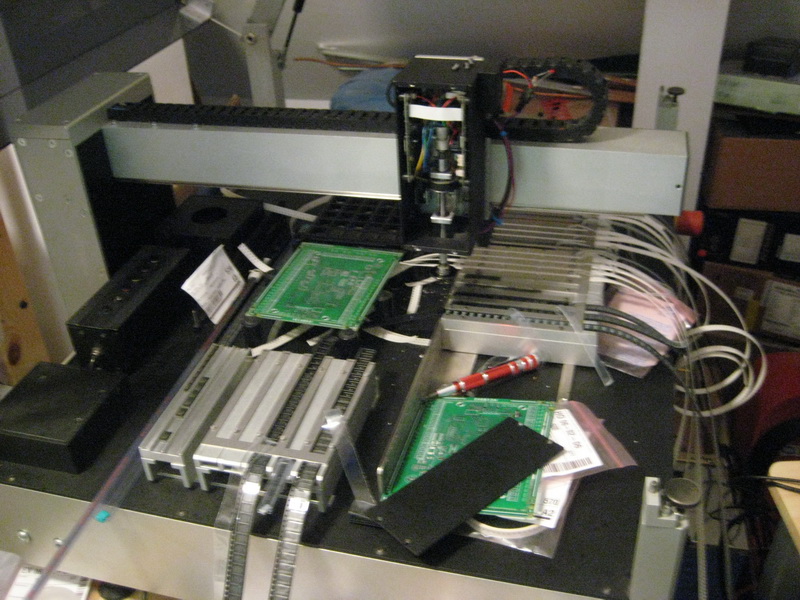

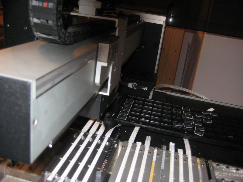

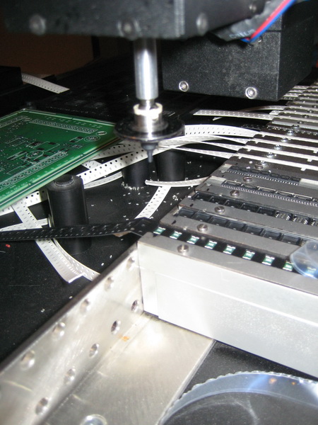

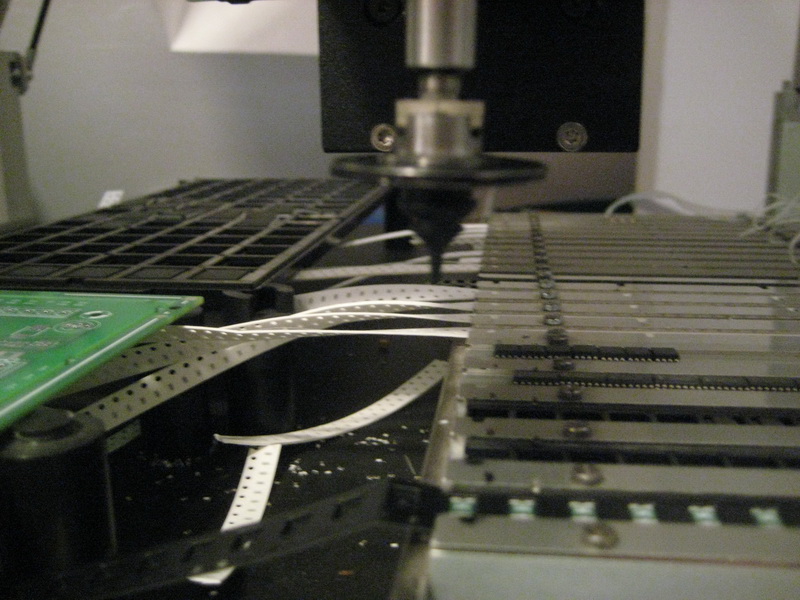

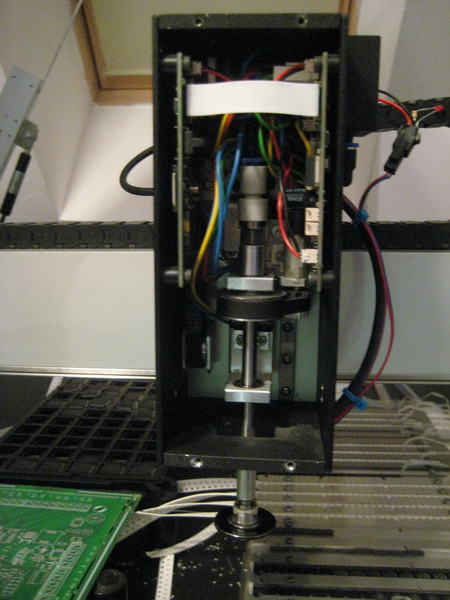

Obiecałem kilka zdjęć. Jest to polska maszyna ze Szczecina ( Mechatronic Systems ), model P1
Projekt w trakcie pracy
Magazyn - nie wiem czy widać all ssawki są kierunkowe - mają wcięcia
Głowica ( podobno Siemens)
Podajniki ręczne
Jeszcze raz głowica
Ssawki - zapasowe
Tu widać liniał
Tył maszyny
Głowica - bebechy
