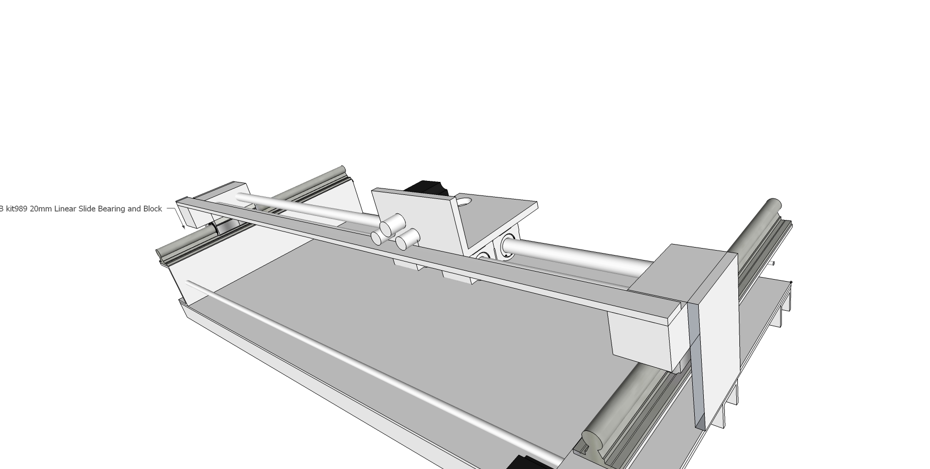

Post napisał: jarekk » 20 wrz 2012, 13:00
lu-dzik pisze:Pozostałe elementy da się zrobić przy pomocy cięcia profili standardowych i wiercenia, ale te bloki?
Mozna by inaczej (podpory końcowe), ale i tak będę zamawiał wszystko u człowieka który może to zrobić, więc ułatwiłem sobie życie. Nie da się całości ( zwłaszcza głowicy) zrobić z gotowych części.
Elementy są tak projektowane aby mozna było je wykonać na zwykłej frezarce bez spejcalnego oprzyrządowania.
pukury pisze:akurat o rezonansach to bajania nie są
Da się to zrobić też z paskiem nieruchomym, ale wtedy konstrukcja jest bardziej skomplikowana i zastosują ją tylko wtedy gdy będę musiał .

Post napisał: pukury » 20 wrz 2012, 14:17
witam.
no jasne - głowicy się nie da .
ale to co kol. narysował to na każdej frezarce można zrobić - na tokarce zresztą również .
od razu robiłbym na nieruchomym pasku - leżącym na prowadnicy i na rolkach - ale nie mam potrzeby robić takiego urządzenia.
pozdrawiam.

Post napisał: jarekk » 20 wrz 2012, 14:23
pukury pisze:witam.
akurat o rezonansach to bajania nie są :lol:
Jak to można zminimalizować ? Szerszy pasek pomoże ?

Post napisał: lu-dzik » 21 wrz 2012, 09:40
Co do paska to wydaje mi się że szerszy pasek wymaga większego naprężenia by nie wibrował. Im dłuższy pasek tym bardziej podatny na wibracje bo znaczenia nabiera jego sprężystość w stosunku do masy.

Post napisał: pukury » 21 wrz 2012, 12:34
witam.
napięty pasek dział jak struna .
zastosowałem rolki podtrzymujące część paska - tę która nie jest mocowana do osi.
no i pomogło .
miałem zamiar jeszcze tłumiki z filcu na drugiej części zrobić - ale okazało się to zbędne.
ale i tak zrobiłbym teraz pasek nieruchomy a jeżdżący silnik .
jakoś bardziej mi to pasuje.
to tyle w kwestii paska .
nadal zastosowałbym rolki - ale to już decyzja konstruktora .
no i oczywiście najlepsze by były serwa - nawet na sterowniku ze stronki " hana " .
opisane i na naszym forum i na cnczone.
pozdrawiam.

Post napisał: jarekk » 21 wrz 2012, 12:48
Narysuje sobie jakby to miało wyglądać. Zresztą ma też tę zaletę że wtedy łatwiej dołożyć liniał magnetyczny - jakby kiedyś apetyt wzrósł.

Post napisał: pukury » 21 wrz 2012, 12:57
witam.
są na allegro łożyska z kołnierzem - dałbym dwa u góry i jedno ( bez kołnierza ) na dole - na mimośrodzie ( do kasowania luzu ) .
łatwe wymienić w razie awarii no i są dużo tańsze niż liniowe ( pomijając opory ) .
pozdrawiam.

Post napisał: jarekk » 21 wrz 2012, 13:05
pukury pisze:łatwe wymienić w razie awarii no i są dużo tańsze niż liniowe ( pomijając opory ) .
Chyba nie zamierzam kombinować. Chcę konstrukcję tanią, ale nie za tanią :-)
Całą Z będzie ważyć 1..2kg i nie będzie przenosić obciążeń, więc opory i tak chyba mogę zignorować

Post napisał: pukury » 21 wrz 2012, 13:16
witam.
oczywiście chodziło mi o 4 łożyska na wierzchu .
z oporami chodzi raczej o to że samo łożysko ( nawet nieobciążone ) ma spore opory przy szybkich przemieszczeniach .
można to nadrobić mocniejszym silnikiem oczywiście .
no i zignorować też .
więc - do dzieła ! alleluja i do przodu ( tyłem rzecz jasna ) .

Post napisał: jarekk » 21 wrz 2012, 13:49
Naszkicowałem wersję z nieruchomym paskiem
Chyba jest nawet prostsza nawet do zrobienia - jak0 wałki można wziąć łożyska na trzpieniach wkręconych sciankę trzymającą silnik.
