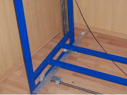

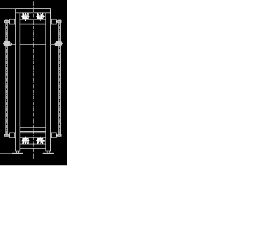

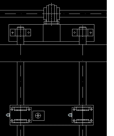

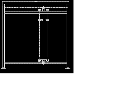

Witam wszystkich
Czytam to forum i nic nie mówie żeby nie powiedzieć czegoś głupiego.
Od jakiegoś czasu siedze nad projektem plotera termicznego, bazując na częściach ze stronki akcesoria.cnc.info
W trakcie całej zabawy dochodze do wniosku że sporo części będę musiał wywalić aby mieć np 1000 zł w kieszeni i nie wywalać na np. podpory do wałków czy obudowy łozysk, które wykonam z pręta aluminiowego na frezarce.
rysunki na razie bez śrub pociagowych.
Docelowo ploter ma pracować w polu x1800, y1500, z1500. Zalozyłem konstrukcje sztywną w postaci klatki z profili aluminiowych, konstrukcja spawana. Dodatkowo przewiduję oś A na tzw. tokarkę.
obrazki cos nie chcą sie ładować

Proponuję zastanowić się nad zastosowaniem tańszego rozwiązania w oparciu o prowadnice wykorzystujące pręty osadzone w szczelinach profilu aluminiowego ,
oraz wózki wykonane z kątowników i zwykłych łożysk tocznych.
Pozdrawiam.
Senior
bartuss1
Posty w temacie: 9
Posty: 8349

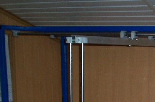

Post napisał: bartuss1 » 02 maja 2006, 19:45
już brałem to wczesniej pod uwagę, minus takowego rozwiązania to mała dokładność i sztywnośc. Postanowiłem zmieścić sie w 5000zł, zamiast profili alu będą profile stalowe - może cięższe ale stabilniejsze - rozmiar 40x30x2, poszerzyłem także pole pracy - y (na drucie) 1900, a cała rzecz polega nie tylko na zabawie w wycinanie literek ( na dzień dzisiejszy można na nich zbankrutować) ale wypełniacze konstrukcyjne skrzydeł, owiewek itp, a i być może plotery pod handelek, a co jak co to jednak musi to jakoś wyglądać.
Zastosowanie łożysk liniowych w sumie tak drogo nie wychodzi, jesli obudowy wykonam z pręta aluminiowego, zwłaszcza że bez zbędnych komplikacji - po dwa na węzeł - i wystarczy zwykła wiertarka promieniowa i narzedzia - wiertełka i rozwiertaki na H7.
W sumie wyjdzie maszynka 2 osiowa XZ oraz dodatkowo oś A.
Klatka już w trakcie składania, niedługo będą fotki :)

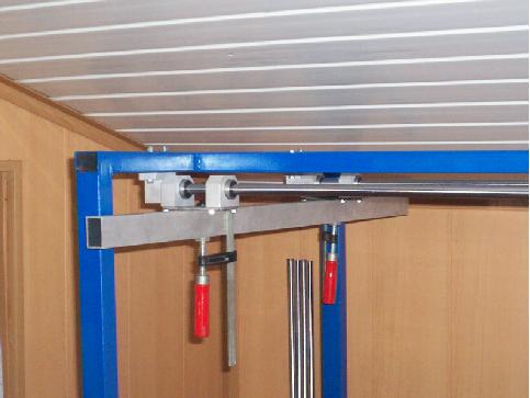

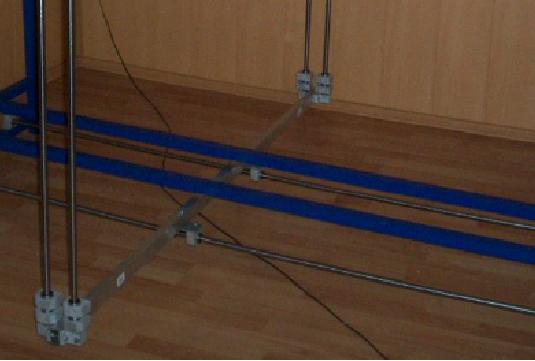

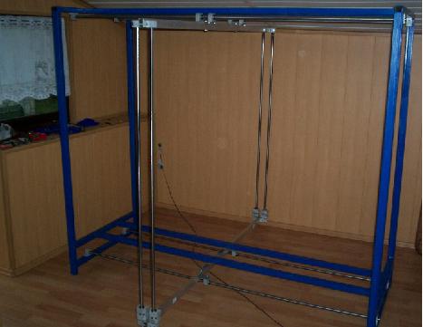

[ Dodano: 2006-05-08, 19:23 ]
fotka :)
[ Dodano: 2006-09-06, 19:47 ]
sie dzieje coś
[ Dodano: 2006-09-08, 18:39 ]
kolejne fotki - układ liniowy już zrobiony

Post napisał: ScOOti » 08 wrz 2006, 19:25
O widze ze nowe fotki :)
Jakos tak dziwnie wiotko to wszystko wyglada no ale wkoncu to termik :)

Post napisał: bartuss1 » 08 wrz 2006, 19:27
i w tym tkwi cały dowcip :)

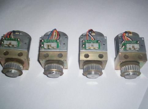

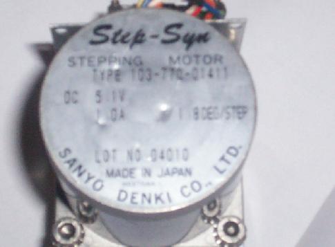

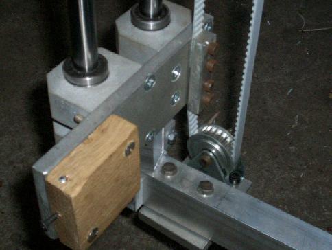

[ Dodano: 2006-09-16, 12:07 ]
kolejne fotki - silniczki
sanyodenki 1A5V.JPG (16.42 KiB) Przejrzano 11685 razy

Post napisał: mawwo » 20 wrz 2006, 22:51
I jak postepy w budowie termika?
Na jaki rodzaj napedu osi sie zdecydowałeś? paski czy sruby?
Ogladałem kiedys taki fabryczny ploter (konstrukcja taka jak twoja) na paskach i chodziło to super.
pozdrawiam
Wojtek

Post napisał: bartuss1 » 21 wrz 2006, 08:18
no całość bedzie smigać na paskach, całość 5 silników - bo jeszcze bedzie dodatkowa oś tzw. tokarka :)

Post napisał: mawwo » 21 wrz 2006, 23:05
Paski stałe czy ruchome?
pozdrawiam
Wojtek
mawwo
504-045-238
bartuss1
Posty w temacie: 9
Posty: 8349
Post napisał: bartuss1 » 22 wrz 2006, 08:22
wszystkie paski ruchome :)

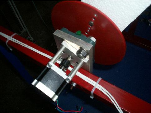

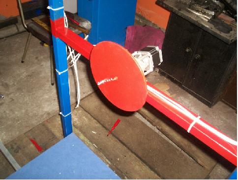

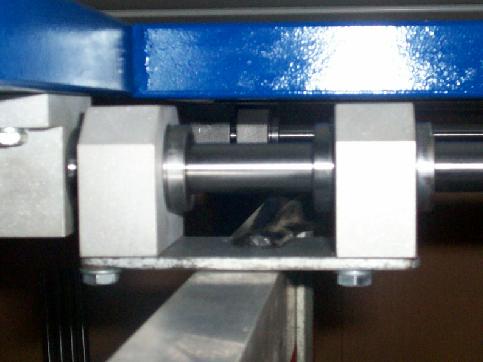

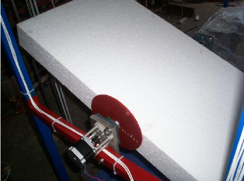

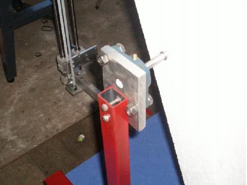

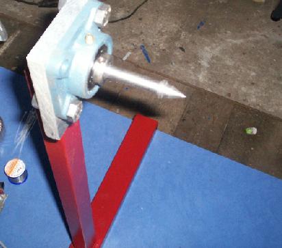

[ Dodano: 2006-10-18, 16:07 ]
kolejne fotki
konik 1.JPG (20.33 KiB) Przejrzano 11665 razy
oś obrotowa 3.JPG (31.9 KiB) Przejrzano 11668 razy
oś obrotowa 2.JPG (25.16 KiB) Przejrzano 11669 razy
oś obrotowa 1.JPG (22.24 KiB) Przejrzano 11669 razy
napęd osi Y termik.JPG (24.54 KiB) Przejrzano 11661 razy
