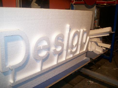

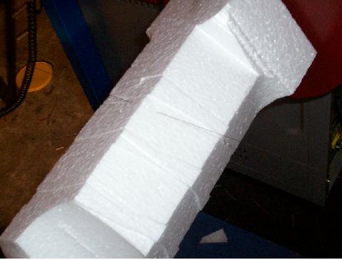

Bylem, widzialem, testowalem przeanalizowalismy z bartussiem cala konstrukcje. Dziala fajnie chociaz jest zbyt wiotka no i przez to tworza sie lekkie opory toczenia co skutkuje momentami delikatnie praca skokowa. Os obrotowa - bardzo fajny wynalazek daje duze mozliwosci. Moim zdaniem nalezy zastosowac przekladnie i kolo mocujace material musi byc lekkie bo w przeciwnym razie dziala jak kolo zamachowe. Ale ogoolne wrazenie dobre.

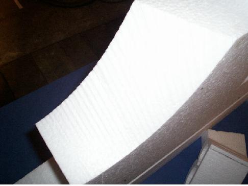

pobawiłem sie jeszcze ta osią obrotową i wykonałem "jakiś gwint" i inne "byle co" z funkcją G3 i G2
[ Dodano: 2006-10-28, 21:11 ]
cały wyraz
[ Dodano: 2006-10-31, 21:57 ]
wymieniłem wszystkie unipolary1A na bipolary2,8A i od razu wszystkie rowko - skoki się skończyły, jednak co moc to moc ... a po 3 godzinach pracy na silnikach nawet ciut ciepła nie da się wymacać :)
