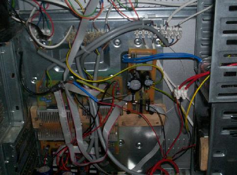

Post napisał: gmaro » 22 paź 2006, 11:25
..to i ja się wypowiem :)
przeraża mnie ten nieład w obudowie gdzie masz elektronikę , wzór nie godny naśladowania..

Post napisał: bartuss1 » 22 paź 2006, 11:35
to tylko takie wrazenie dzieki kablom, poza tym wszystko ustawione w szeregach i kostki zbiorcze przewodów zewnetrznych, i sterowniki w dwóch rzędach - osobno oś x osobno y, osobno os obrotowa, a ze w obudowie mało miejsca to pierwsze wrażenie bałagan.

Post napisał: gmaro » 22 paź 2006, 12:16

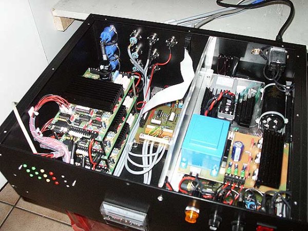

bartuss1 pisze:o tylko takie wrazenie dzieki kablom, poza tym wszystko ustawione w szeregach i kostki zbiorcze przewodów zewnetrznych, i sterowniki w dwóch rzędach - osobno oś x osobno y, osobno os obrotowa, a ze w obudowie mało miejsca to pierwsze wrażenie bałagan.
cóż to twoje zdanie na temat tego makaronu kabli,kabelków ale może kiedyś docenisz to o czym czasem piszemy tu na forum jak prawidłowo powinno wyglądać podłączenie i jak coś robisz to rób to porządnie ..
dla mnie wzorem godnym do naśladowania jest to foto :

Post napisał: olo_3 » 22 paź 2006, 15:38
gmaro pisze: .... dla mnie wzorem godnym do naśladowania jest to foto :
Ja Cię proszę - nie zaniżaj poziomu swojej konstrukcji ;)

Post napisał: markcomp77 » 23 paź 2006, 01:30
gmaro pisze:....dla mnie wzorem godnym do naśladowania jest to foto :
jeśli dobrze poznaje - to na obrazku jest sterowanie bazujące na UHU
ładnie wygląda ale...
odprowadzanie ciepła nie jest dobrze zaprojektowane....
zastosowanie obudowy tower bardzo ułatwia chłodzenie - konwekcja sama wyciąga ciepłe do góry...
ustawianie układów z radiatorami jeden nad drugim - to błąd... jeden grzeje drugi... i razem ten trzeci :(
problemy termiczne przy UHU są oczywiście zdecydowanie bardzej krytyczne... niż te przy pary sterownikach na imt901...

Post napisał: gmaro » 23 paź 2006, 06:33
ale ład i porządek panuje .. to chciałem pokazać :wink:

Post napisał: bartuss1 » 23 paź 2006, 08:50
markcomp77 pisze:ustawianie układów z radiatorami jeden nad drugim - to błąd... jeden grzeje drugi... i razem ten trzeci :(
nie za bardzo było miejsce zeby rozłozyć w jednej linii wszystkie stery, schowałem na uboczu wentylator który dmucha sobie na radiatory.
obciązenia wielkiego nie ma także stery bardzo sie nie grzeją - silniczki unipolarne 1A i 5 V - na pół cewki czyli 2,5V, stery są do 2,5A ,także jest zapas.
co do samego plotera, ładnie tnie, przy 25 % mocy zasilania drutu max posuw w styropianie dla prostych powierzchni - 400mm/min, dla krzywoliniowych na długości płyty styropianu 1000mm posuw 50mm/min
