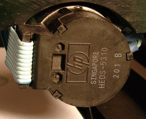

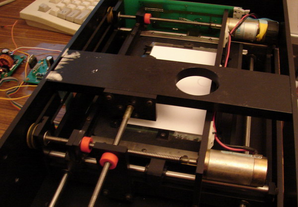

Witam uruchomiłem właśnie moją maszynkę i chciałem się pochwalić.
Na razie są dwa napędy x i y.
Dane techniczne
Os x 1 silnik + enkoder + sterownik
Oś y 2 silniki + enkoder + sterownik
Po cztery łożyska toczne na oś
Zakres ruchów 120x150 [mm] czyli całkiem małe

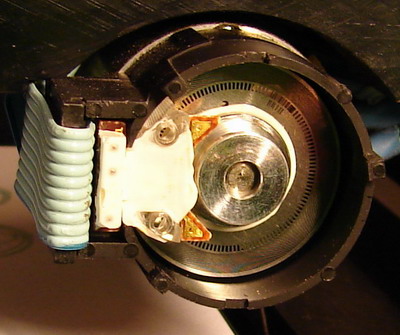

Enkodery HP 500 imp/obr kanał A,B czyli 2000 zboczy na obrót

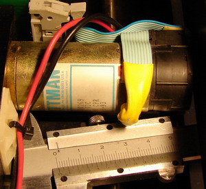

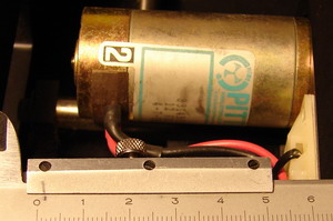

Silniki PITTMAN 12V
Skok śruby 1.6mm
Oś y posiada dwa silniki, dwie śruby sprzęgnięte paskiem zębatym
Sterowanie przez LPT – step dir
Nie ma jeszcze konkretnego zastosowania, bardziej zależało mi na przetestowaniu sterowników i oprogramowania (Mach2)
w wolnych chwilach opiszę więcej i chętnie odpowiem na pytania i poczytam ewentualne sugestie.

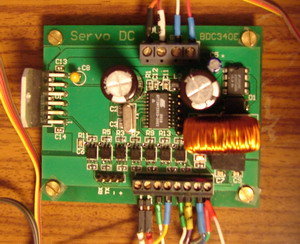

Post napisał: webserver » 13 mar 2006, 00:31
No za***iscie gratulacje ;) mozesz nam przyblizyc ten sterownik ?

Post napisał: cncolo2 » 13 mar 2006, 07:05
Sterownik to twoje rozwiązanie czu UHU kontroler ?

Post napisał: acetylenek » 14 mar 2006, 00:04
W pełni cyfrowy sterownik, ma zabezpieczenia (optoizolacja) więc baz żadnych "płyt głównych" można bezpiecznie podłączyć bezpośrednio do lpt.
Maszynka nada się do drobnego frezowania a raczej grawerowania. Pracuje na razie nad 3-cią osią. Ciekawą cechą tego rozwiązania jest małą masa napędu przy bardzo dobrych parametrach dynamicznych no i nie żre prądu jak stoi. Najważniejsze jest to, że się nie gubi jak krokówka :-)
Jak znajdę jeszcze chwilkę to się trochę bardziej rozpiszę.
a oto parę fotek i filmików.
silnik bez enkodera.jpg (29.78 KiB) Przejrzano 9839 razy
silnik i enkoder.jpg (41.83 KiB) Przejrzano 9844 razy

Post napisał: marcino_p » 15 mar 2006, 00:33
mam pytanko czy ten ekoder co Pan zrobił pochodzi ze stronki Macha2?
jaki mniejwięcej jest koszt całego enkodera?
acetylenek
Posty: 577
Rejestracja: 12 mar 2006, 21:46
Lokalizacja: Kraków/Olkusz
Post napisał: acetylenek » 15 mar 2006, 19:09
Nie jest to UHU ani żadna jego kompilacja (w końcu już wiem o co znaczy UHU :) )
Nie robiłem żadnego enkodera tylko sterownik.

Post napisał: Jerzyczeka » 10 lip 2006, 06:55
Czy można prosić więcej szczegółów sterownika?

Post napisał: acetylenek » 14 lip 2006, 22:06
Sterownik serwo do silnika DC z enkoderem
(ten sam link co w moim wcześniejszym poście)
Jak na informacje zawarte powyżej oczekuje bardziej konkretnych pytań.
