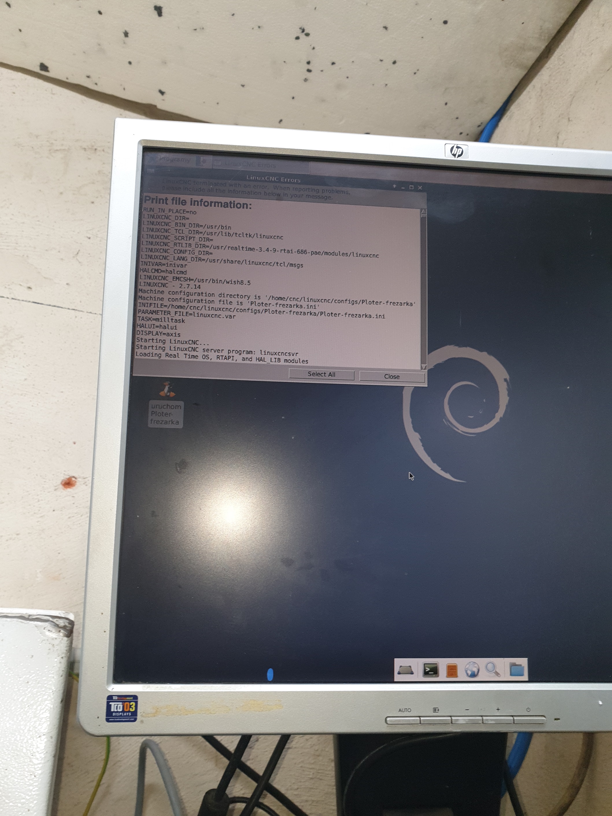

coś na 90% skopałeś w pliku hal.
z okna z błędami (ostatnie zdjęcie)
wklej co masz pomiędzy linijkami:
"Debug file information:"
a
"Kernel message information:"
inaczej to wróżenie z fusów.
a

Podejrzewam że może być konflikt między tymi poleceniami które dostałeś a tymi które pewnie zostały o próbie kontroli przegrana przez LPT.
Ale tak jak kolega wyżej napisał nie przedstawiłeś nam jaki masz błąd to my tym bardziej nie wiemy.
W sumie jak będziesz zamieszczał błąd to od możesz też zamieścić pliki konfiguracyjne będzie się czemu przyjrzeć.

Re: Ploter frezujący potrzebna pomoc
ciekawe z ta zawiechą.
spróbuj odpalać to po kolei, czyli najpierw załaduj sam komponent:
czyli popraw na:
czyli popraw na:
jezeli odpali próbuj stopniowo włączać------------------------------------------------------------------------------------------------------------------------
custom.hal
# Include your customized HAL commands here
# This file will not be overwritten when you run stepconf again
# Load the Huanyang VFD user component
loadusr -Wn spindle-vfd hy_vfd -n spindle-vfd -t 1 -d /dev/ttyUSB0 -p none -r 38400 -s 1
#net vfd-comms halui.machine.is-on => spindle-vfd.enable
#setp spindle-vfd.enable 1
#net spindle-fwd motion.spindle-forward => spindle-vfd.spindle-forward
#net spindle-reverse motion.spindle-reverse => spindle-vfd.spindle-reverse
#net spindle-speed-cmd motion.spindle-speed-out-abs => spindle-vfd.speed-command
#net spindle-on motion.spindle-on => spindle-vfd.spindle-on
#net spindle-at-speed motion.spindle-at-speed => spindle-vfd.spindle-at-speed
custom_postgui.hal
# The commands in this file are run after the AXIS GUI (including PyVCP panel) starts
#net spindle-at-speed => pyvcp.spindle-at-speed
#net pyvcp-spindle-rpm spindle-vfd.spindle-speed-fb => pyvcp.spindle-speed
#net pyvcp-modbus-ok spindle-vfd.hycomm-ok => pyvcp.hycomm-ok
Plik z twoją konfiguracją maszyny z rozszerzeniem .ini / np.moja frezarka.ini
musisz mieć lub dopisać w sekcjach jak niżej:
[DISPLAY]
#PYVCP = custompanel.xml
[HAL]
HALFILE = custom.hal
#POSTGUI_HALFILE = custom_postgui.hal
później dopiero wodotryski z panelaminet spindle-fwd motion.spindle-forward => spindle-vfd.spindle-forward

dziś będę jeszcze próbował - czy problem może stanowić sam konwerter ?
mój oprócz żyły komunikacyjnej A i B ma jeszcze masę GND
Dodane 1 godzina 22 minuty 41 sekundy:
Panowie dalej lipa ,po modyfikacji pliku custom_postgui.hal pojawia się to okno i brak reakcji na cokolwiek
Print file information:
RUN_IN_PLACE=no
LINUXCNC_DIR=
LINUXCNC_BIN_DIR=/usr/bin
LINUXCNC_TCL_DIR=/usr/lib/tcltk/linuxcnc
LINUXCNC_SCRIPT_DIR=
LINUXCNC_RTLIB_DIR=/usr/realtime-3.4-9-rtai-686-pae/modules/linuxcnc
LINUXCNC_CONFIG_DIR=
LINUXCNC_LANG_DIR=/usr/share/linuxcnc/tcl/msgs
INIVAR=inivar
HALCMD=halcmd
LINUXCNC_EMCSH=/usr/bin/wish8.5
LINUXCNC - 2.7.14
Machine configuration directory is '/home/cnc/linuxcnc/configs/Ploter'
Machine configuration file is 'Ploter.ini'
INIFILE=/home/cnc/linuxcnc/configs/Ploter/Ploter.ini
PARAMETER_FILE=linuxcnc.var
TASK=milltask
HALUI=halui
DISPLAY=axis
Starting LinuxCNC...
Starting LinuxCNC server program: linuxcncsvr
Loading Real Time OS, RTAPI, and HAL_LIB modules
Starting LinuxCNC IO program: io
Starting HAL User Interface program: halui
Found file(REL): ./Ploter.hal
Found file(REL): ./custom.hal
INFO CLASSICLADDER- No ladder GUI requested-Realtime runs till HAL closes.
Starting TASK program: milltask
Starting DISPLAY program: axis
spindle-vfd: ERROR: hal_init failed
Shutting down and cleaning up LinuxCNC...
Killing task linuxcncsvr, PID=3685
Killing task milltask, PID=3730
task: 119 cycles, min=0.000015, max=0.021932, avg=0.008543, 0 latency excursions (> 10x expected cycle time of 0.010000s)
Removing HAL_LIB, RTAPI, and Real Time OS modules
Removing NML shared memory segments
Exception in Tkinter callback
Traceback (most recent call last):
File "/usr/lib/python2.7/lib-tk/Tkinter.py", line 1437, in __call__
return self.func(*args)
File "/usr/bin/axis", line 1325, in jogspeed_listbox_change
if isinstance(value, str): value = value.encode('utf-8', 'replace')
UnicodeDecodeError: 'ascii' codec can't decode byte 0xc4 in position 2: ordinal not in range(128)
HAL: ERROR: duplicate component name 'spindle-vfd'
custom_postgui.hal:16: waitpid failed hy_vfd spindle-vfd
custom_postgui.hal:16: hy_vfd exited without becoming ready
3685
PID TTY STAT TIME COMMAND
3730
Stopping realtime threads
Unloading hal components

[ 11.610079] fb0: inteldrmfb frame buffer device
[ 11.610081] drm: registered panic notifier
[ 11.610131] ACPI Exception: AE_NOT_FOUND, Evaluating _DOD (20120320/video-1179)
[ 11.610206] input: Video Bus as /devices/LNXSYSTM:00/LNXSYBUS:00/PNP0A03:00/LNXVIDEO:00/input/input6
[ 11.610264] ACPI: Video Device [IGD0] (multi-head: yes rom: no post: no)
[ 11.610310] [drm] Initialized i915 1.6.0 20080730 for 0000:00:02.0 on minor 0
[ 13.024414] Adding 2039804k swap on /dev/sda5. Priority:-1 extents:1 across:2039804k
[ 13.037533] EXT4-fs (sda1): re-mounted. Opts: (null)
[ 13.247214] EXT4-fs (sda1): re-mounted. Opts: errors=remount-ro
[ 13.330395] loop: module loaded
[ 14.429093] RPC: Registered named UNIX socket transport module.
[ 14.429096] RPC: Registered udp transport module.
[ 14.429098] RPC: Registered tcp transport module.
[ 14.429100] RPC: Registered tcp NFSv4.1 backchannel transport module.
[ 14.472680] FS-Cache: Loaded
[ 14.507462] NFS: Registering the id_resolver key type
[ 14.507481] FS-Cache: Netfs 'nfs' registered for caching
[ 14.519539] Installing knfsd (copyright (C) 1996 [email protected]).
[ 16.321618] input: ACPI Virtual Keyboard Device as /devices/virtual/input/input7
[ 17.632572] Bluetooth: Core ver 2.16
[ 17.632590] NET: Registered protocol family 31
[ 17.632592] Bluetooth: HCI device and connection manager initialized
[ 17.632595] Bluetooth: HCI socket layer initialized
[ 17.632597] Bluetooth: L2CAP socket layer initialized
[ 17.632602] Bluetooth: SCO socket layer initialized
[ 17.658614] Bluetooth: RFCOMM TTY layer initialized
[ 17.658619] Bluetooth: RFCOMM socket layer initialized
[ 17.658621] Bluetooth: RFCOMM ver 1.11
[ 18.453640] Bluetooth: BNEP (Ethernet Emulation) ver 1.3
[ 18.453644] Bluetooth: BNEP filters: protocol multicast
[ 19.005772] lp0: using parport0 (interrupt-driven).
[ 19.223180] ppdev: user-space parallel port driver
[ 19.582273] ADDRCONF(NETDEV_UP): eth0: link is not ready
[ 322.342169] I-pipe: head domain RTAI registered.
[ 322.342175] RTAI[hal]: compiled with gcc version 4.7.2 (Debian 4.7.2-5) .
[ 322.342205] RTAI[hal]: mounted (IPIPE-NOTHREADS, IMMEDIATE (INTERNAL IRQs DISPATCHED), ISOL_CPUS_MASK: 0).
[ 322.342209] SYSINFO: CPUs 2, LINUX APIC IRQ 2312, TIM_FREQ 20779701, CLK_FREQ 2327623000, CPU_FREQ 2327623000
[ 322.342212] RTAI_APIC_TIMER_IPI: RTAI DEFINED 2314, VECTOR 2314; LINUX_APIC_TIMER_IPI: RTAI DEFINED 2312, VECTOR 2312
[ 322.342215] TIMER NAME: lapic; VARIOUSLY FOUND APIC FREQs: 20779701, 20779701, 16673250
[ 322.387881] RTAI[malloc]: global heap size = 2097152 bytes, <BSD>.
[ 322.387917] , <uses LINUX SYSCALLs>, kstacks pool size = 524288 bytes.
[ 322.387921] RTAI[sched]: hard timer type/freq = APIC/20779701(Hz); default timing: oneshot; linear timed lists.
[ 322.387925] RTAI[sched]: Linux timer freq = 250 (Hz), TimeBase freq = 2327623000 hz.
[ 322.387927] RTAI[sched]: timer setup = 999 ns, resched latency = 2944 ns.
[ 322.400267] RTAI[math]: loaded.
[ 322.626732] config string '0x378 out'
[ 322.655287] classicladder_rt: module license 'LGPL' taints kernel.
[ 322.655291] Disabling lock debugging due to kernel taint
[ 322.655519] creating ladder-state
[ 327.573131] RTAI[math]: unloaded.
[ 327.574653] SCHED releases registered named ALIEN PEDV$D
[ 327.578730] RTAI[malloc]: unloaded.
[ 327.676077] RTAI[sched]: unloaded (forced hard/soft/hard transitions: traps 0, syscalls 0).
[ 327.677552] I-pipe: head domain RTAI unregistered.
[ 327.677593] RTAI[hal]: unmounted.
[ 369.438547] I-pipe: head domain RTAI registered.
[ 369.438553] RTAI[hal]: compiled with gcc version 4.7.2 (Debian 4.7.2-5) .
[ 369.438585] RTAI[hal]: mounted (IPIPE-NOTHREADS, IMMEDIATE (INTERNAL IRQs DISPATCHED), ISOL_CPUS_MASK: 0).
[ 369.438589] SYSINFO: CPUs 2, LINUX APIC IRQ 2312, TIM_FREQ 20779701, CLK_FREQ 2327623000, CPU_FREQ 2327623000
[ 369.438592] RTAI_APIC_TIMER_IPI: RTAI DEFINED 2314, VECTOR 2314; LINUX_APIC_TIMER_IPI: RTAI DEFINED 2312, VECTOR 2312
[ 369.438595] TIMER NAME: lapic; VARIOUSLY FOUND APIC FREQs: 20779701, 20779701, 20753250
[ 369.447364] RTAI[malloc]: global heap size = 2097152 bytes, <BSD>.
[ 369.447395] , <uses LINUX SYSCALLs>, kstacks pool size = 524288 bytes.
[ 369.447399] RTAI[sched]: hard timer type/freq = APIC/20779701(Hz); default timing: oneshot; linear timed lists.
[ 369.447403] RTAI[sched]: Linux timer freq = 250 (Hz), TimeBase freq = 2327623000 hz.
[ 369.447405] RTAI[sched]: timer setup = 999 ns, resched latency = 2944 ns.
[ 369.452205] RTAI[math]: loaded.
[ 369.600666] config string '0x378 out'
[ 369.605689] creating ladder-state
[ 372.913072] RTAI[math]: unloaded.
[ 372.914567] SCHED releases registered named ALIEN PEDV$D
[ 372.919529] RTAI[malloc]: unloaded.
[ 373.016077] RTAI[sched]: unloaded (forced hard/soft/hard transitions: traps 0, syscalls 0).
[ 373.017670] I-pipe: head domain RTAI unregistered.
[ 373.017711] RTAI[hal]: unmounted.
