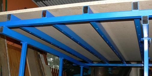

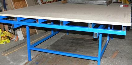

Jako że obiecałem takową dokumentacje zdjęciową wykonać, to zacznijmy od stołu.
Poza tym wałki jadą, sterownik jedzie, podpory jadą.

fajnie TO wygląda - takie duuuże :)
brama zapewne będzie ciągnięta za dwa końce?... bo nie ma miejsca na spięcie pod spodem..
a co będzie na stole?
tj. z czego będzie zrobiony?... i ew. co ma być obrabiane?
oczywiście czekam na następne zdjęcia - które zdradzą zapewnę tajemnice napędu ;)

Może zaskakującym może zdawać się fakt że brama będzie ciągnieta ale pod stołem przez dwie śruby. można zauwazyć że pomiędzy profilem podpierającym blat a profilem z nogami jest prześwit 40mm uzyskany profilem wzdlużnym podpierającym profile stołu, blat jest z plyty mdf 28mm.
Co najlepsze skrajne zastosowanie profili podpierających nie powoduje zwichrowania stolu. ze względu na fakt że strzalki ugięcia profilu 40x60x3 praktycznie nie ma, gdyż stanowi on jakby jedną całość z blatem.
Bedzie obrabiał drewno, tak mnie przynajmniej zapewniał klient.

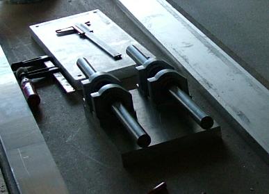

ano obecnie składam bramę, belka poprzeczna skręcona w profil C z trzech pasów blachy PA 11 o grubości 15 mm, wysokość belki 202 mm, na belce dwa wałki na podporach fi 25 - 4 prowadnice LM25OP, dla zespołu osi Z LM20UU. Osie X i Y napędzane srubami trapezowymi Tr20x4, silniki krokowe 2,8A 1,9Nm, os Z śruba Tr18x4 silnik także 2,8A, elektrowrzeciono TM PE2 9/2 0,8kW. Za pare dni będą fotki.

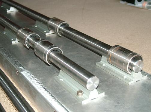

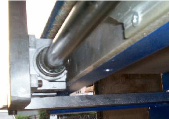

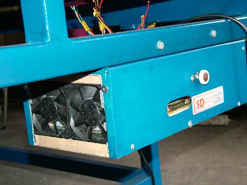

brama spód.JPG (13.08 KiB) Przejrzano 12207 razy

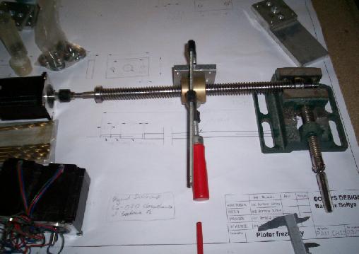

oś Z w trakcie trasowania
oś z.JPG (17.84 KiB) Przejrzano 12301 razy
belka bramy.JPG (31.82 KiB) Przejrzano 9494 razy

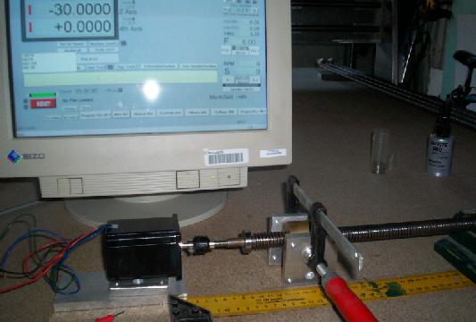

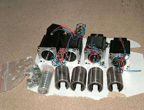

testowałem dzisiaj sterownik i silniki, wziąłem pod uwagę oś Z, dla 400 kroków silnika ustawiając linijke do podkładki (przymocowanej do nakretki ściskiem) gdzie 100mm to było moje 0, po wyzerowaniu osi na MDI bawiłem się funkcjami GO,G1 i posuwami F.
Testy wypadły pomyślnie :)
załączam fotkę

Post napisał: pit202 » 31 lip 2006, 21:05
i jakie F mozna bylo ustawic ?
