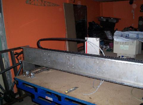

[ Dodano: 2006-08-03, 20:52 ]
prowadniki dojechały :)

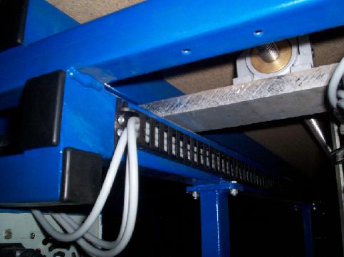

bartuss1 pisze:prowadniki dojechały
fajny tasiemiec i probelm z kablami rozwiązany .. po za tym fajnie gdyby foty były bardziej szczegółowe..
