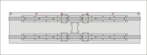

ano mój rozstaw wałków fi25 to 100 mm, a jaki gruby masz ten pas blachy ?
moje C z pasów 15mm
202 +2*15mm =232mm

No mój pas blachy na belkę X to 922x220x15.
Poniżej podgląd, może jakieś sugestie i rady? - będę wdzięczny.
Belka osi X

Post napisał: bartuss1 » 15 sie 2006, 18:27
możesz wyjaśnić co to za pasy pod prowadnicami ? dystansowe?

Post napisał: gaspar » 15 sie 2006, 18:34
Podpory wałków.
Wydaje mi się, że jest to wyraźnie widoczne, niestety projektuję w 2d w Corelu więc...

Post napisał: bartuss1 » 15 sie 2006, 18:48
myslałem że prowadnice szynowe bo ... nie ma osi symetrii wałków. a dlaczego wałki wysiegają poza pole pracy ? jesli np wózek karetki jezdzi tylko w obszarze podpór to na koncach wystarczy zamocowac krancówki i nie ucieknie, poza tym otwórów w walkach nie widac od tej strony :)

Post napisał: gaspar » 15 sie 2006, 19:09
bartuss1 pisze:myslałem że prowadnice szynowe bo ... nie ma osi symetrii wałków.
Jak już wspomniałem nie mam dużej wiedzy z działu inżynierii maszyn i te rysunki muszą mi wystarczyć.
bartuss1 pisze: a dlaczego wałki wysiegają poza pole pracy ? jesli np wózek karetki jezdzi tylko w obszarze podpór to na koncach wystarczy zamocowac krancówki i nie ucieknie
a kto powiedział, że ma jeździć tylko w miejscach w których są podpory?
Wałek ponadto wchodzi w ramiona bramy na głębokość 4mm.
bartuss1 pisze: poza tym otwórów w walkach nie widac od tej strony :)
Wiem, ale mi wygodniej projektować gdy je widzę :)

Post napisał: bartuss1 » 15 sie 2006, 20:33
wałki dodatkowo sa mocowane w otworach w bokach bramy ?
ja bym to nazwał niepotrzebnym przesztywnianiem maszyny, nie wystarczyłoby belki na której zamocowano podpory przykręcić po 3 śruby M8 do boków ?

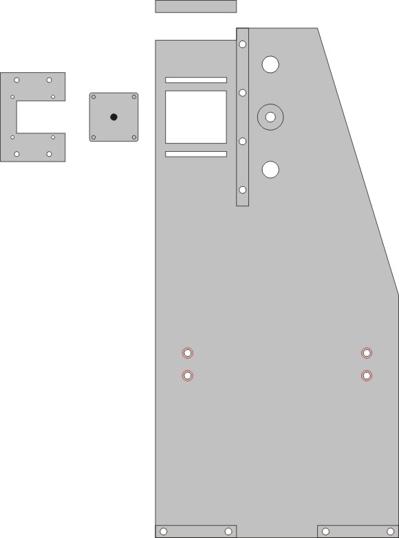

Post napisał: gaspar » 15 sie 2006, 21:04
Otóż pozmieniałem trochę w projekcie i teraz wygląda to tak.
Belka od krawędzi bramy przesunięta do środka na odległość 80mm.
Zamocowana na 4 śruby imbusowe M8.
Ponadto dodany płaskownik z alu o wymiarze 952mm x 80mm (80 - to ta zyskana odległość) i on połączony od czoła z belką w odwrócone do góry nogami "L" a od góry na krawędziach z ramieniami bramy.
Co daje takie rozwiązanie? Otóż 80mm za belką to od groma miejsca by upchnąć silnik 3Nm (nie będzie głupio odstawał przy ramieniu bramy, zostanie połączony poprzez pasek na i koła zębate) i idealna powierzchnia na prowadnik kabli :)
Tak wałki wchodzą na 4mm w ramiona bramy. Nie są przykręcane bo samo dokręcenie bramy już je i tak wystarczająco zablokuje. (sztywności nigdy dosyć - tego nauczyłem się przebywając na tym forum).
De fakto Twoje rozwiązanie belki ułatwiło mi projekt mojej, z tym że ja chcę silnik schować od wewnętrznej częsci ramiona bramy.

Post napisał: bartuss1 » 15 sie 2006, 22:24
acha, czyli wykonasz prostokatny otwór na pasek w tej płycie ustawionej na sztorc, no tak mi sie wydaje skoro napisałeś "za belką",

Post napisał: gaspar » 15 sie 2006, 22:59
Przeniosłem myśli na obraz, jeszcze nie dokończone, ale już widać o co mi chodzi.
